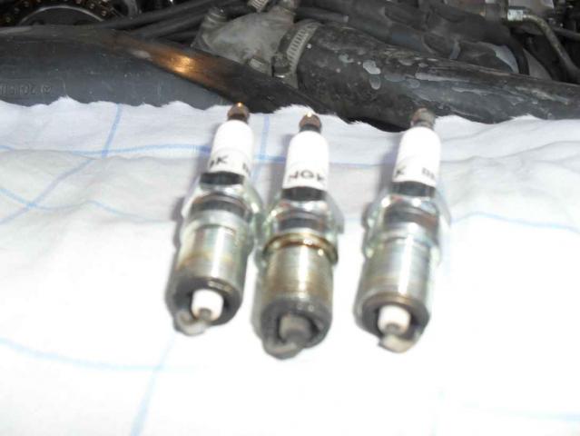

Здравствуйте, друзья. Отпишусь сдесь, что бы не плодить темы. Сегодня исполнилась 1000 км после капиталки двигателя. Поменял масло и фильтр, слитое масло - черная жижа, напоминающая сырую нефть. Снял клапанную крышку и ещё раз проверил затяжку всех болтов, и оказалось, что 2 болта на 4-ом цилиндре (подшипник распредвала) - сильно прослаблены, довернулись почти на 180 град. (А все затяжки я производил динамометрическим ключом, никуда не торопился, проверял по 10 раз...) Кроме того, на 2-м цилиндре ушли зазоры клапанов в сторону увеличения на 0,1 мм. Спрашивается, почему? Вот так выглядят мои новые свечи, вкрученные 1000 км назад. К сожалению, расплывчатый снимок, но меня несколько смутил их внешний вид: центральные и боковые электроды с небольшим серым налетом, а вот по торцу юбки - толстый черный слой нагара. Почему? SDC15853.JPG SDC15860.JPG
кулачки распредвала не изношены? У меня 2 кулачка распредвала сильно стёрлись и свечи у него чёрные, другие так себе, сойдёт.
по поводу зазора, может всё-таки слабо затянут эксцентрик коромысла и зазор сбивается? У одной машины так было, поменяли гайку и болт эксцентрика - зазор перестал увеличиваться.

Гайка и болт эксцентрика отличные, кулачки промерял микрометром - все в допуске. Кстати, обнаружил такой интересный факт : измерял зазоры двумя комплектами щупов различного производителя, так вот, один щуп 0,2 мм входит с заметным усилием, а другой - свободно. При измерении обох щупов микрометром - разница в 0,01 мм, хотя оба комплекта не кустарные, с лазерной гравировкой номиналов... Вот так вот...
Почему у меня свечи не самоочищаются должным образом? NGK - какашка, что ли? :confused:
Мне не нравятся NGK, были такие, потом перешёл к оригиналу производства Бош, подтраивать перестал и вроде моется лучше.
