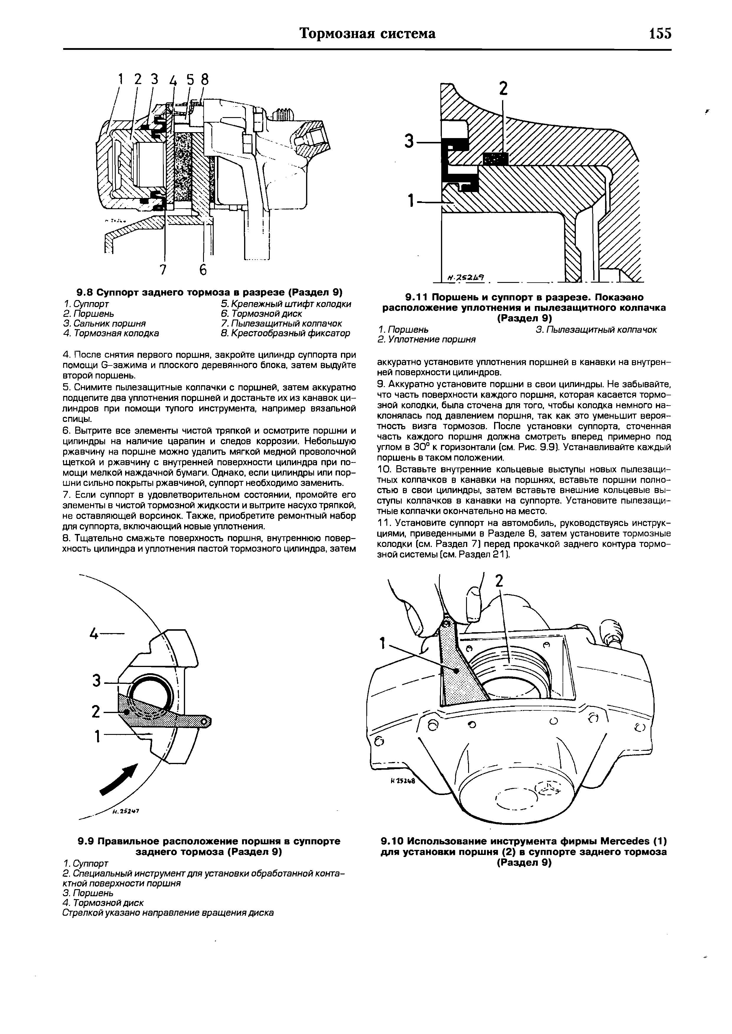

Поставь ее хоть под каким углом -- она спилится под плоскость диска. Ну, смешно же.

Хоть всей плоскостью, хоть краем обода, хоть его самым кончиком колодка будет прижиматься к диску всей плоскостью. Если первый прижим окажется кривым -- да и черт с ним. Но со временем произойдет притирка колодки и она будет прилегать к диску всей плоскостью хотите вы того или нет.
И пофигу какое прилегание поршня к колодке там у вас. Прижми телефон к столу пальцем, ногтем, еще чем ))))). Поиграй с углами прижима... Видео снять не забудь, а то не прославишься.

И тем не менее на поршнях есть выемка и ставятся они в определённом положении. Это не значит, что если их поставить по-другому, то колодки засвистят, заклинят и оторвут колесо. Но и не значит, что это сказки и ставить их нужно абы как.

учите мат.часть...это не анекдот....
+1 /// и щаблон есть с углом установки поршня

Посыпаю голову пеплом чо. Идея понятна: обеспечить неравномерный прижим колодки на старте приложения усилия. Дескать, со стороны набегающего диска прижим будет и так нормальным, поскольку с учетом всех сопротивлений накладка будет стремиться завернуться под себя и так. Шаблон дает возможность выставить поршень без перекоса тупо по радиусу, чтобы провис был равномерным по всей ширине набегания. В этом, похоже, и состоит идея равномерного прилегания колодки к диску по всей плоскости.
Недурно. Спасибо.

Да, в официальной программе wis об этом упоминается.
Есть даже чертежи шаблона, которым выставлять...
Есть это и в Митчеле
Про бумажки не скажу, но рекомендации клеить на тыльную сторону двусторонний скотч 3м от ДаймлерАГ поступали. Для Вито и Виано
