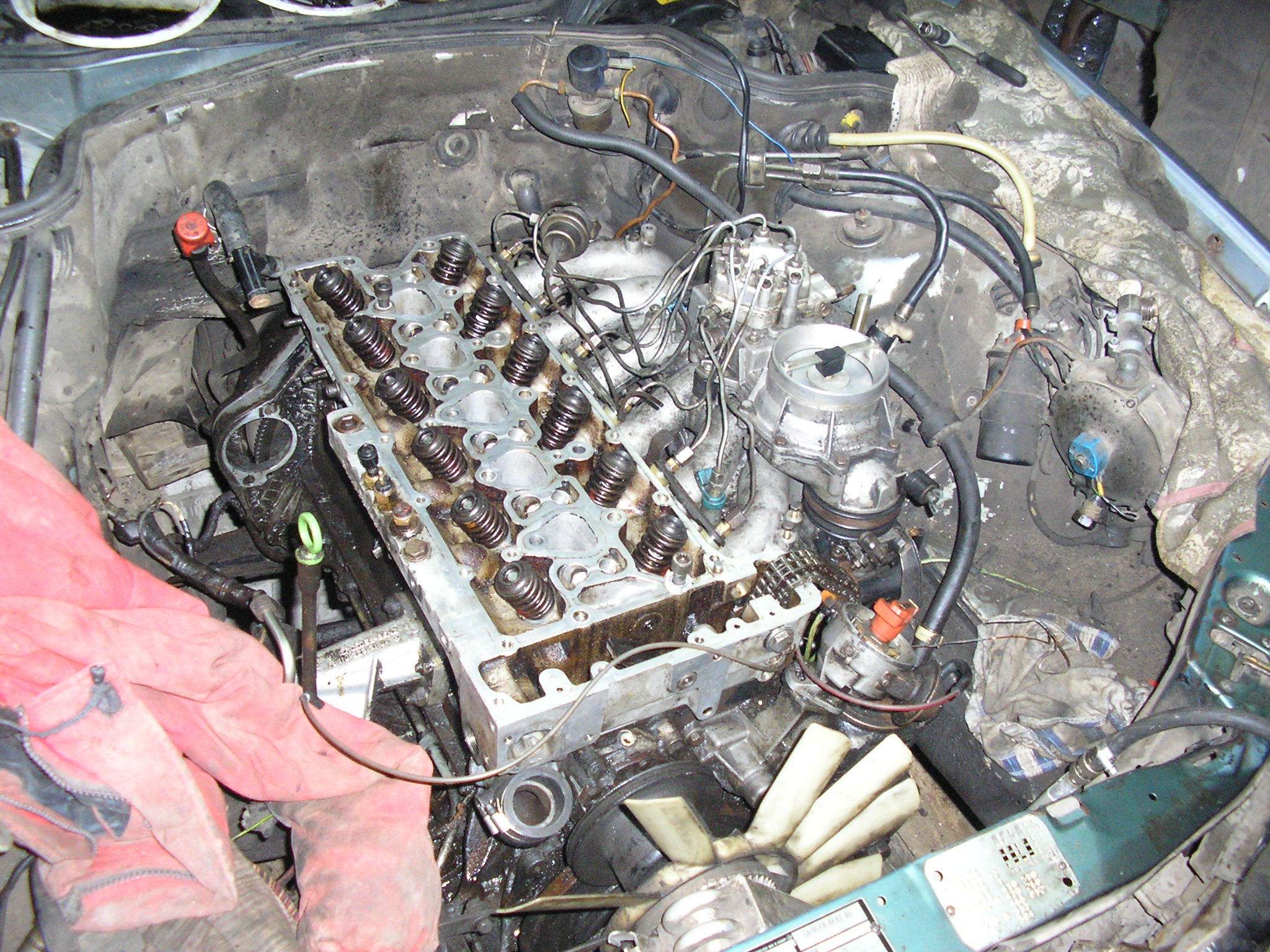

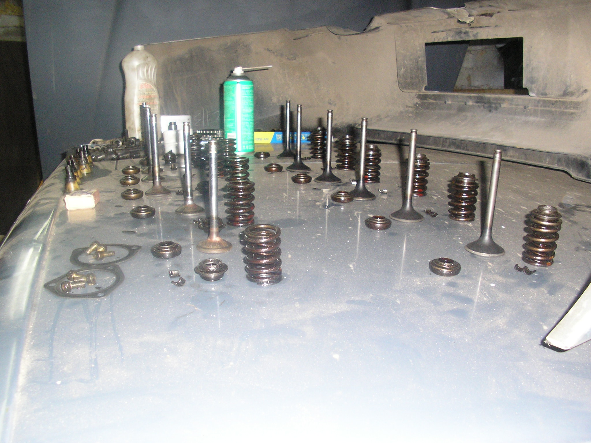

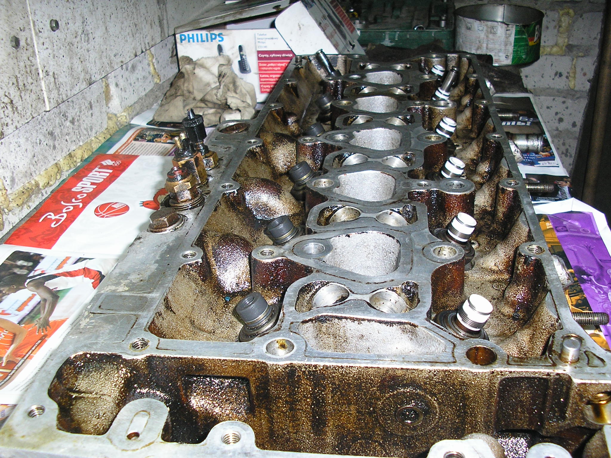

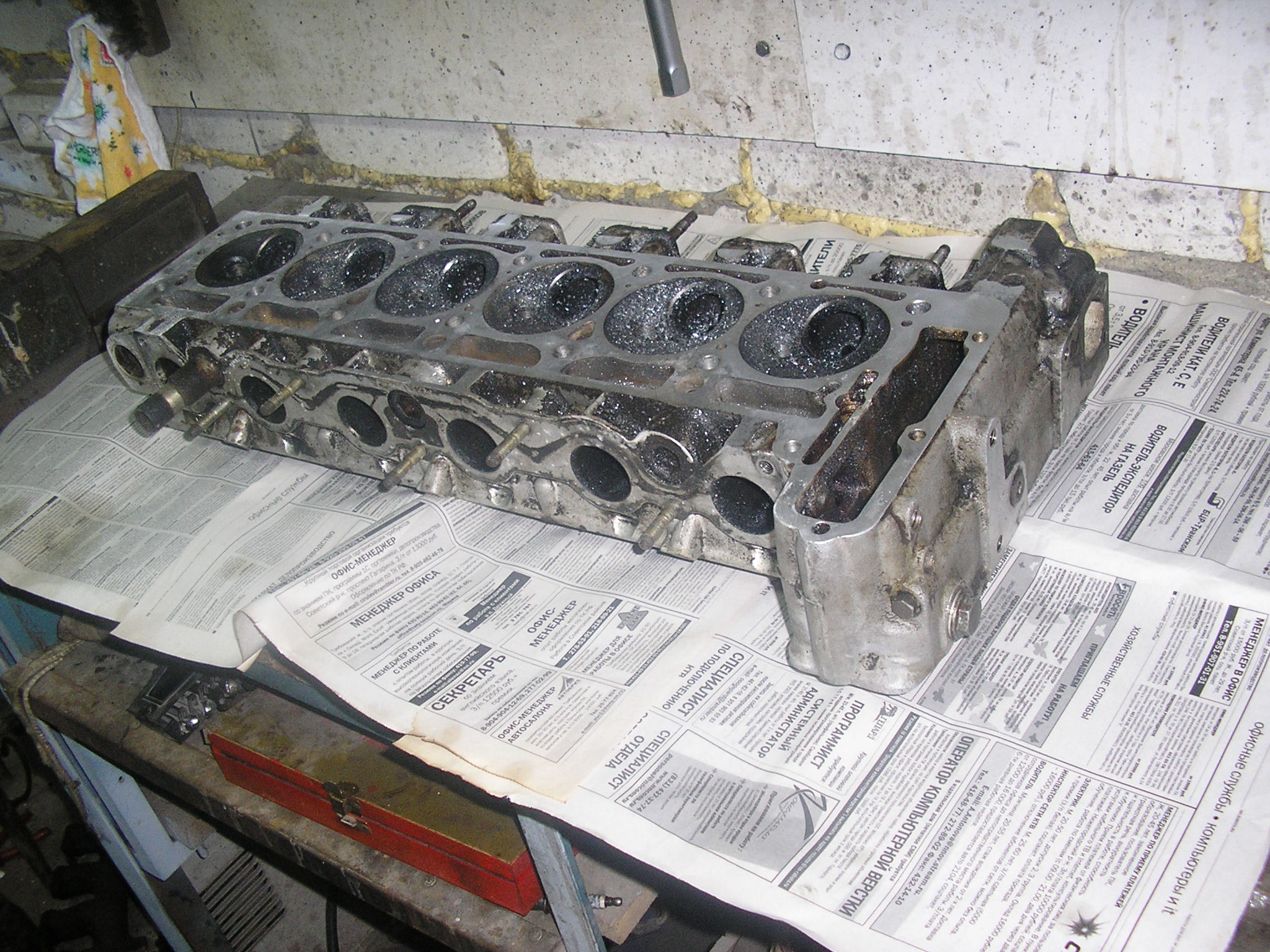

Отправлено 25 January 2010 - 00:17

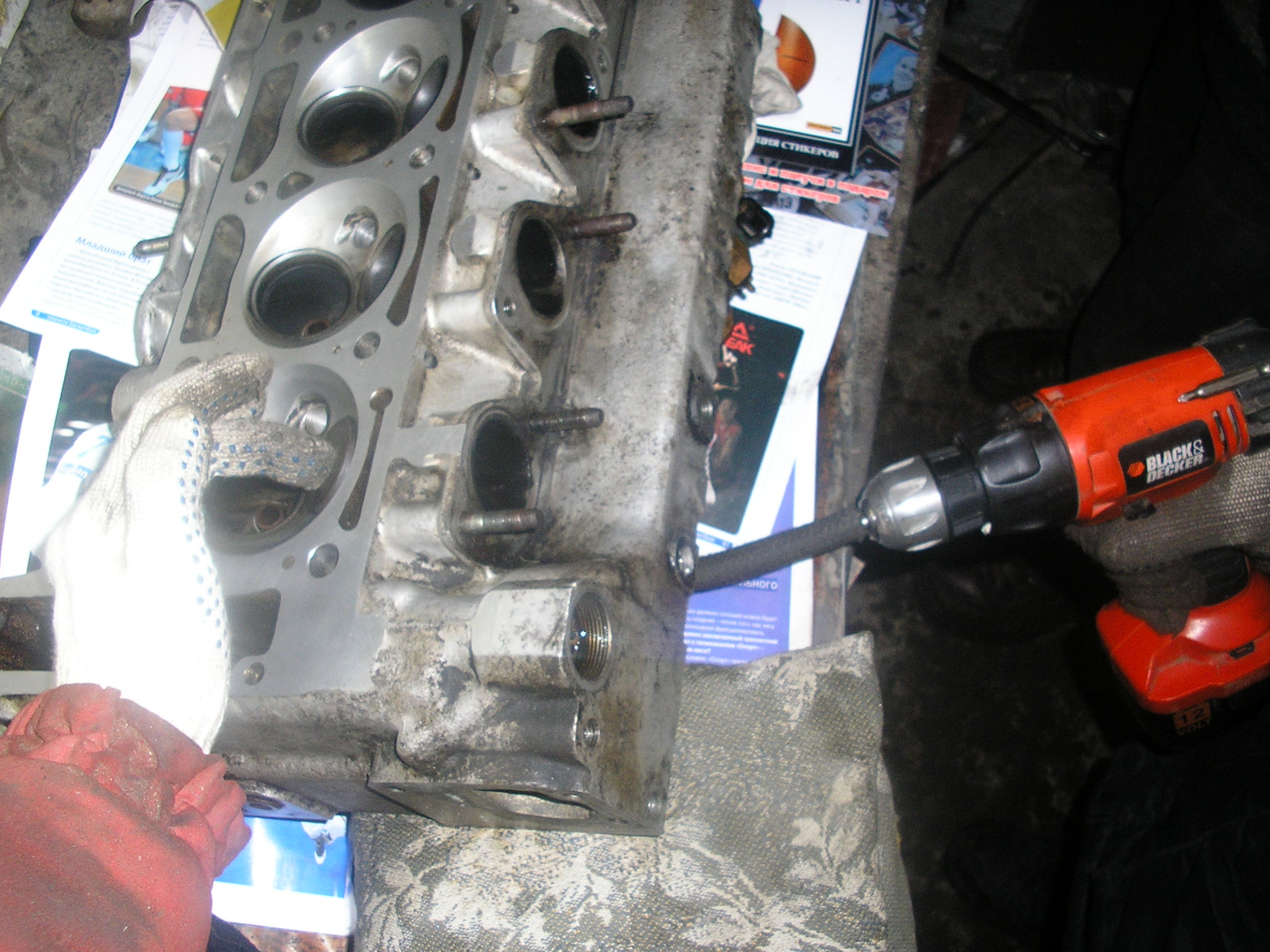

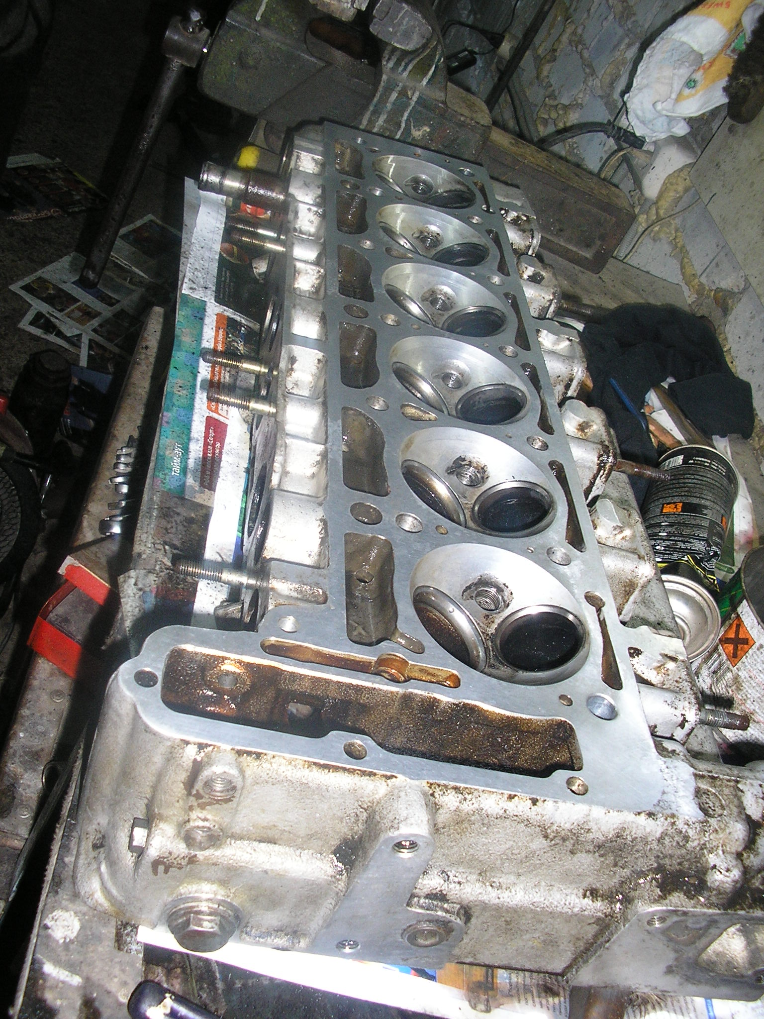

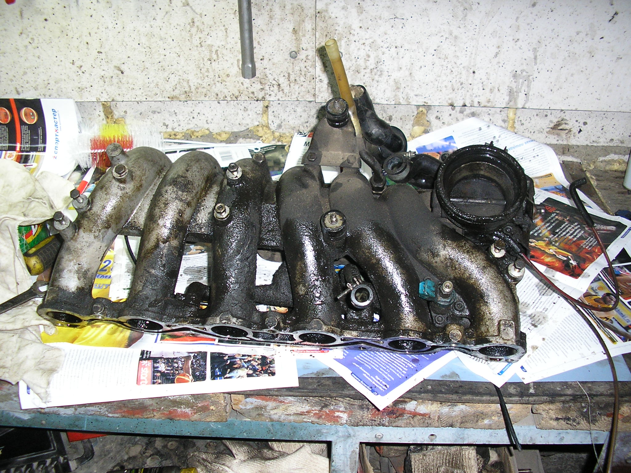

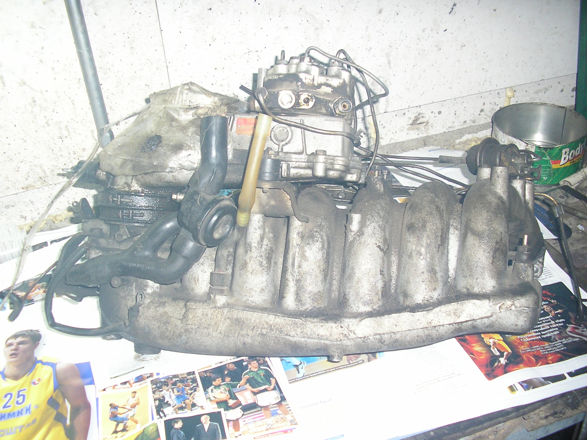

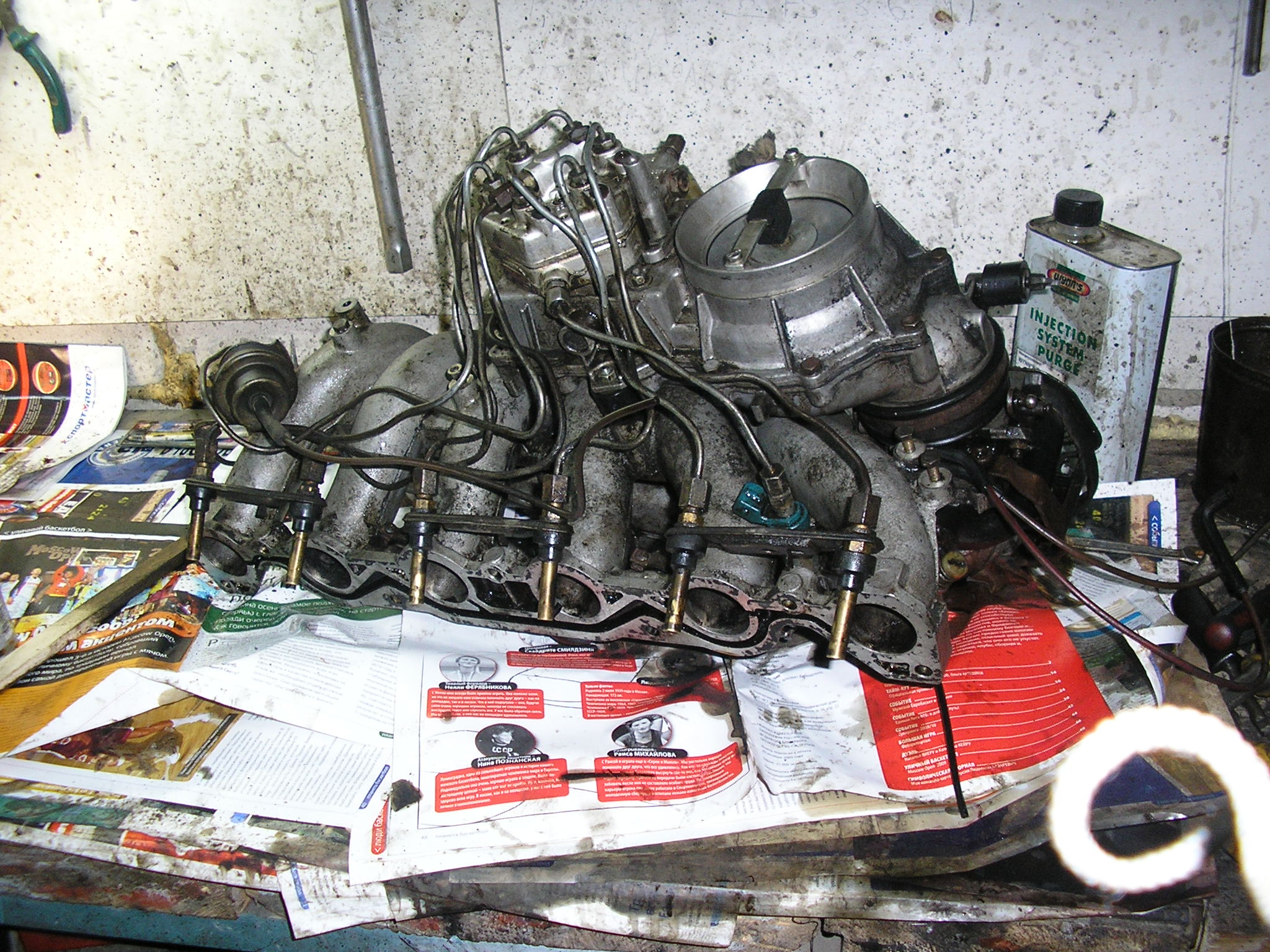

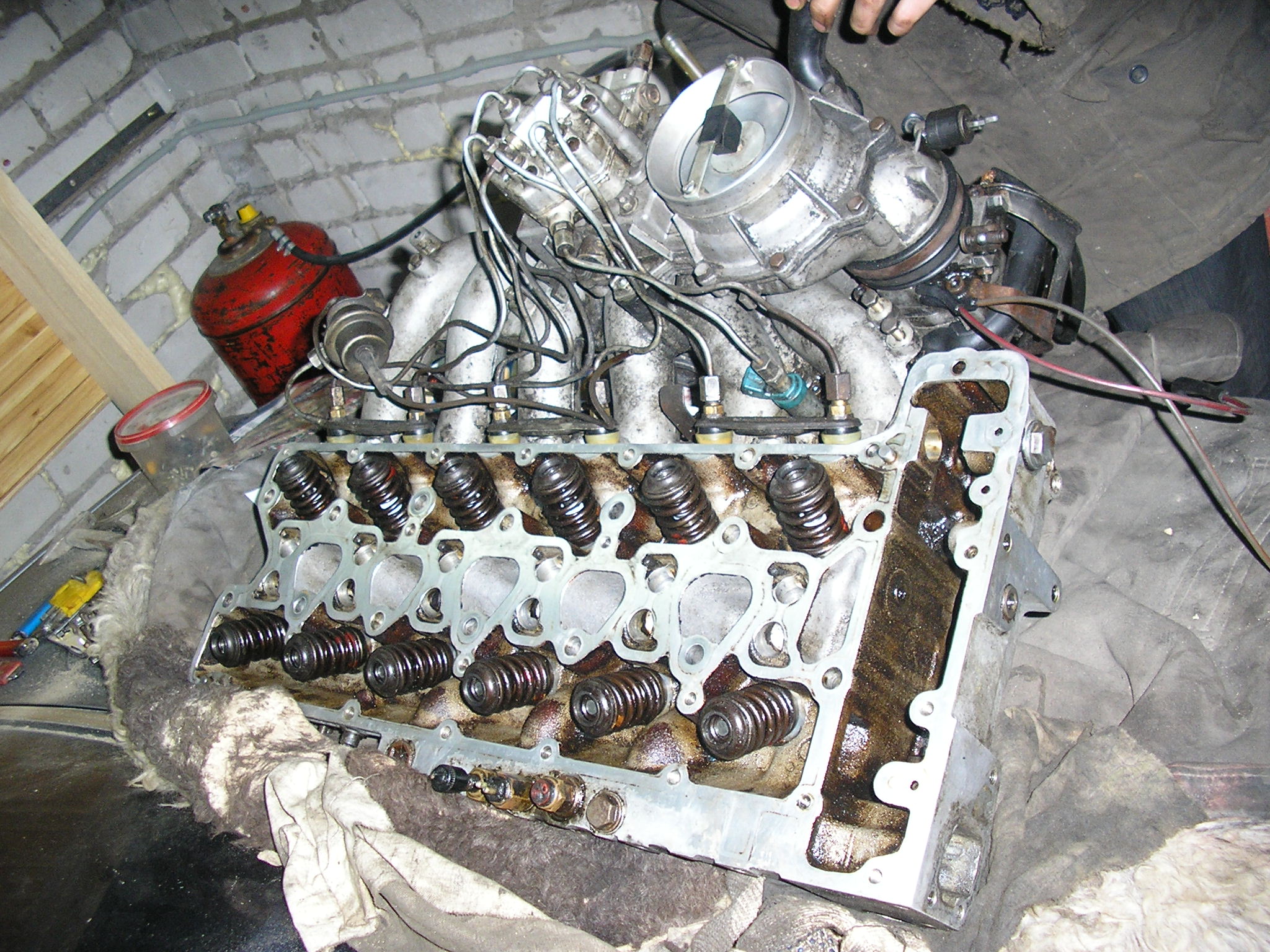

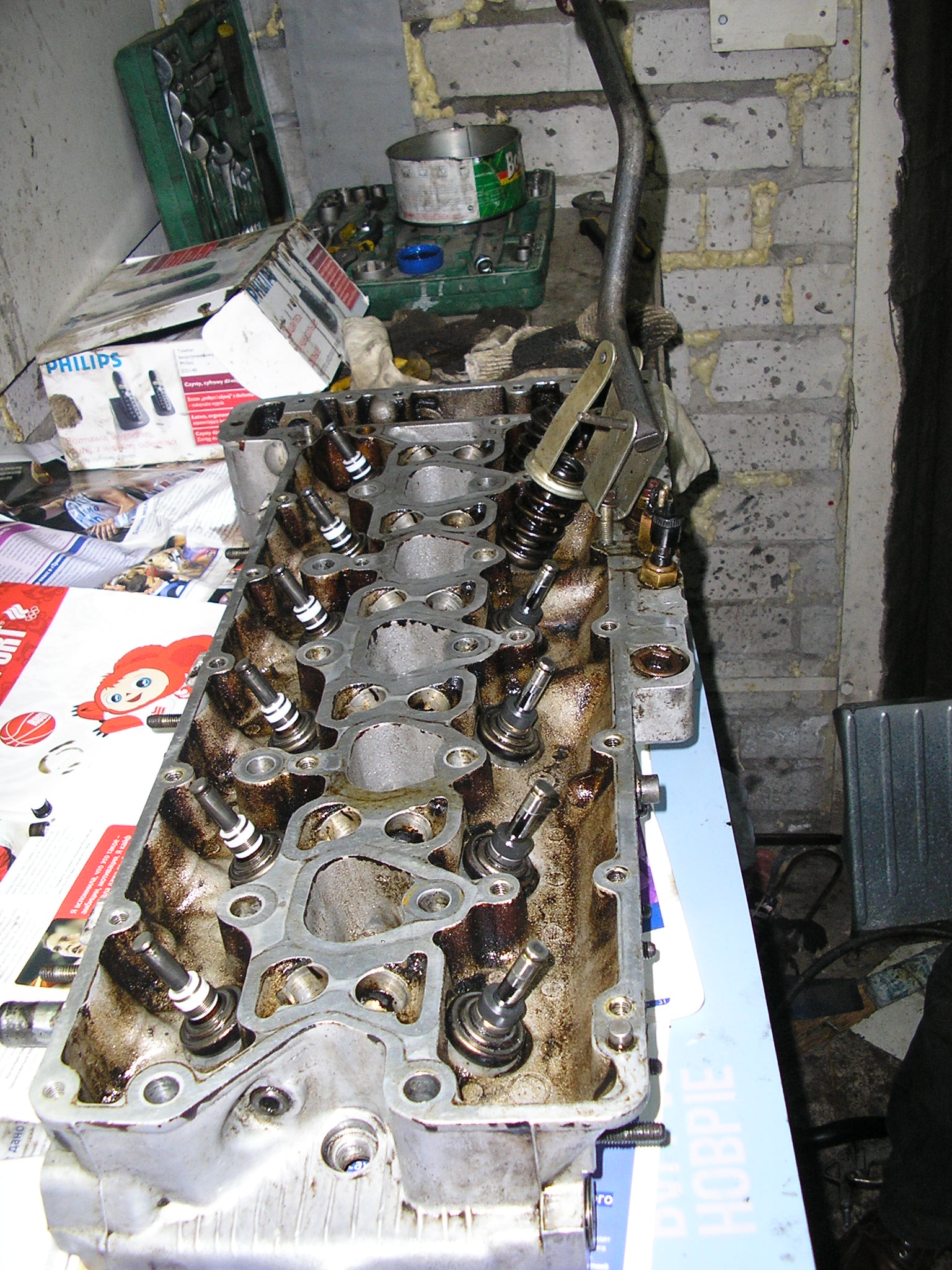

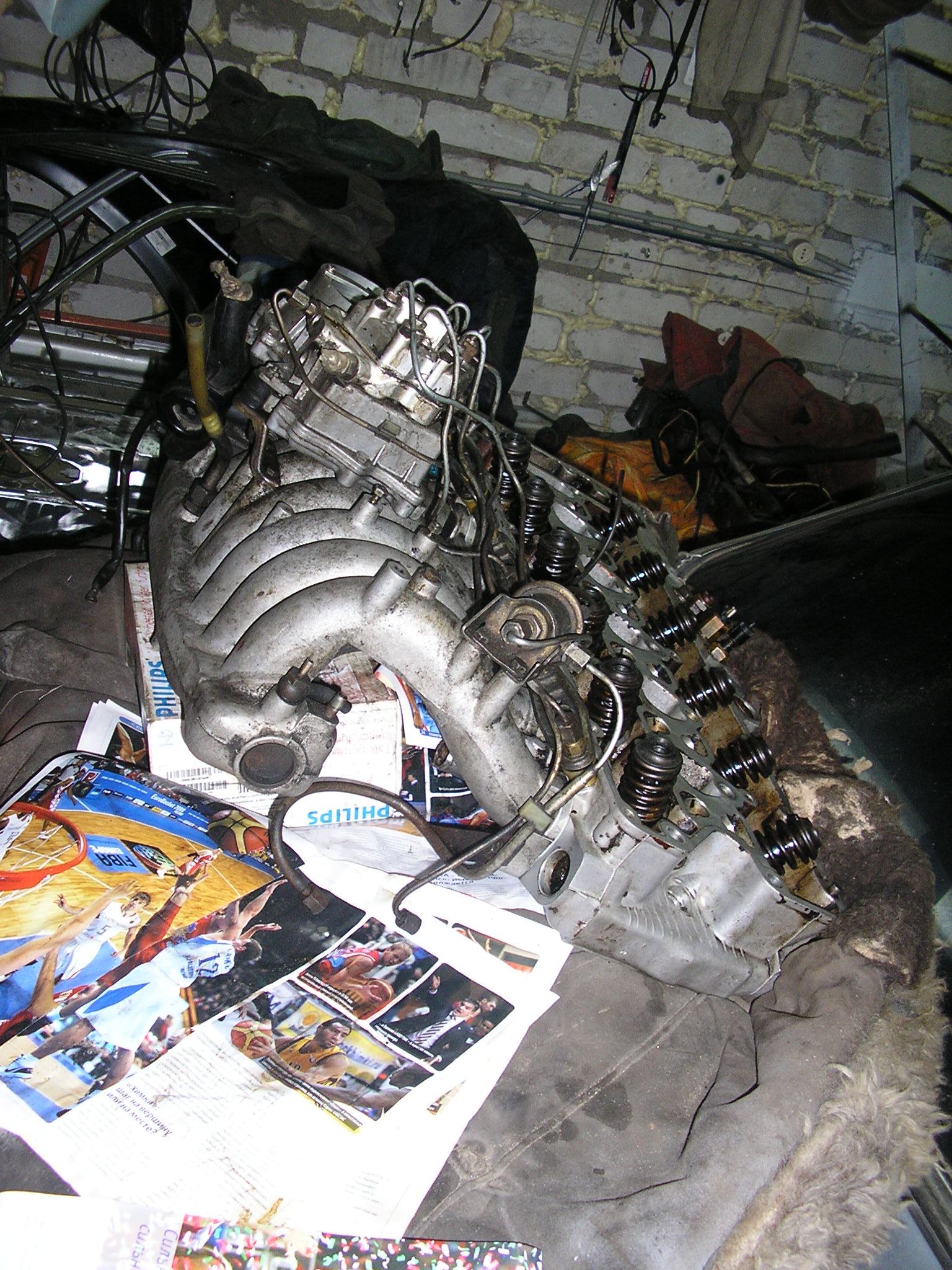

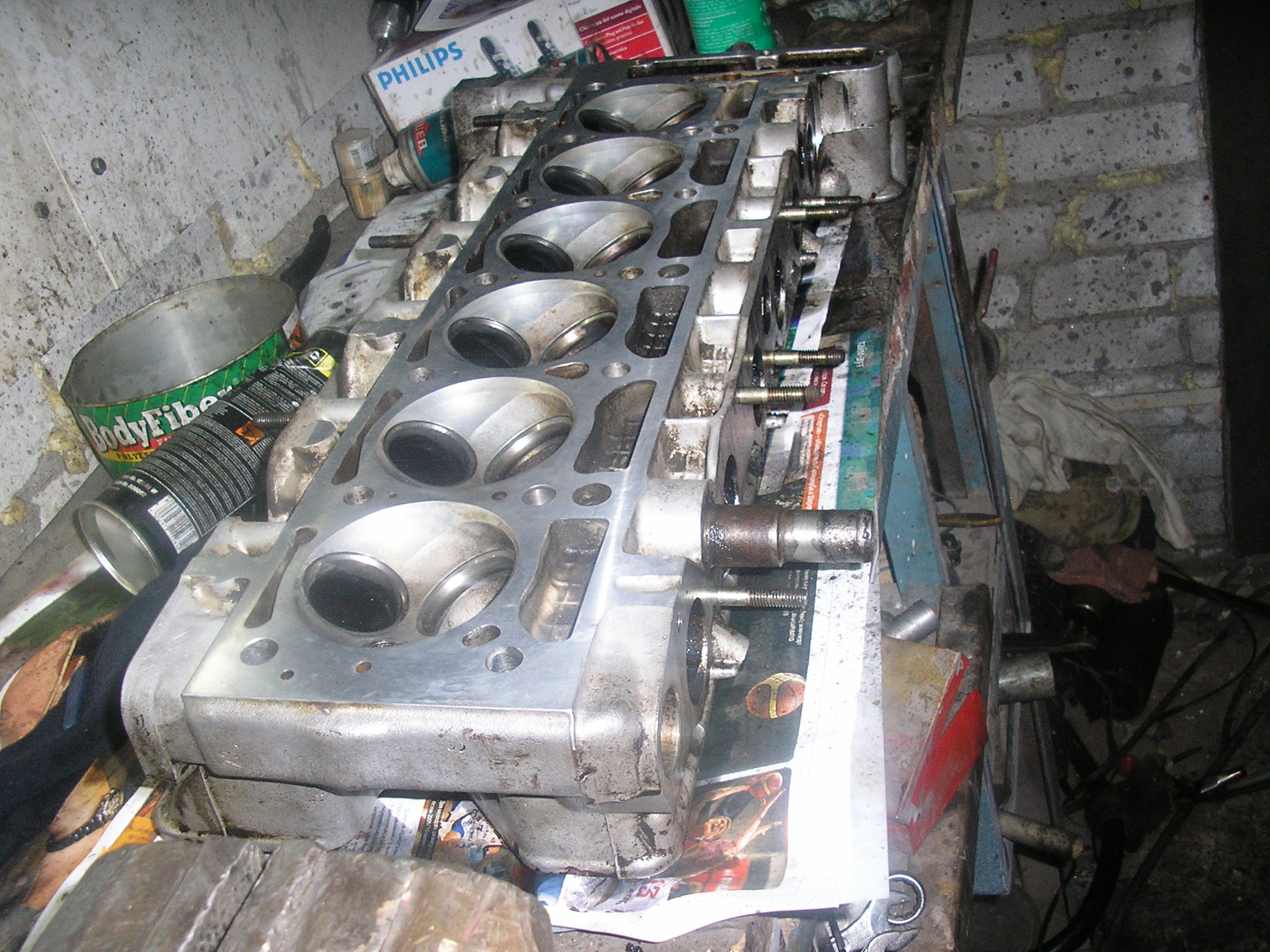

Голову отфрезировали ,мне это встало в 900 рублей!!! сняли 0.25 мм! наверно это много но сойдет))
собираем!!
1 нужно продуть голову от стружки и намыть от старых масел, грязи и лаков.
2 клапана нужно отскоблить от нагара.
3 У моей головы клапана вроде не болтаются,поэтому втулки я не менял и не знаю как))
4 клапана нужно притереть(мои просто притереть без развертки) я притирал пастой и шуруповертом
туда обратно на небольшой скорости.
5 потом устанавливаем масло съёмные колпачки. просто пальцем до щелчка.я купил не оригинал.
6 вставляем клапана (с маслом)на свои места и засухариваем "волговским 402" ключом.
Все головка готова
7 Впуск !!! я просто его раскрутил помыл и собрал. впускные трубы были в нагаре помог ерш и дрель!
8 Голову и впрыск скручиваем через новую прокладку! прокладки форсунок должны быть мягкими!
на верстаке все легко скручивается!

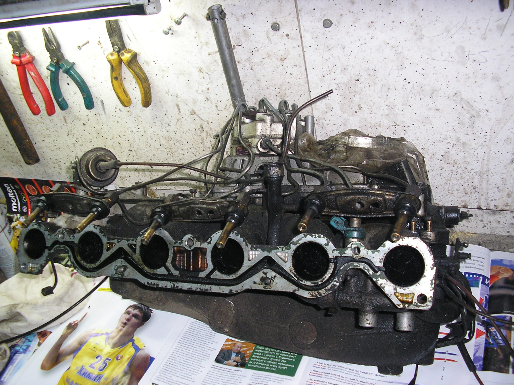

Собираем впрыск

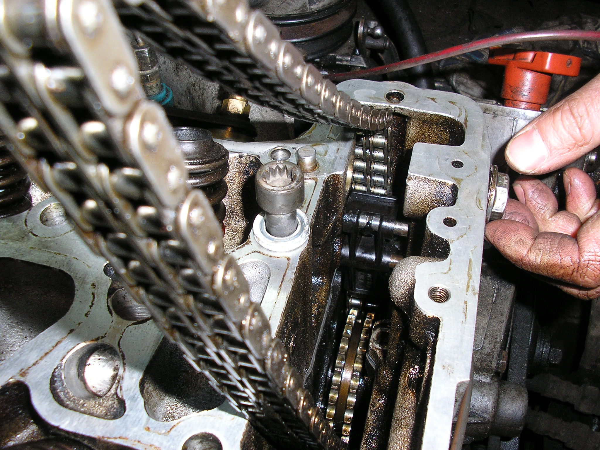

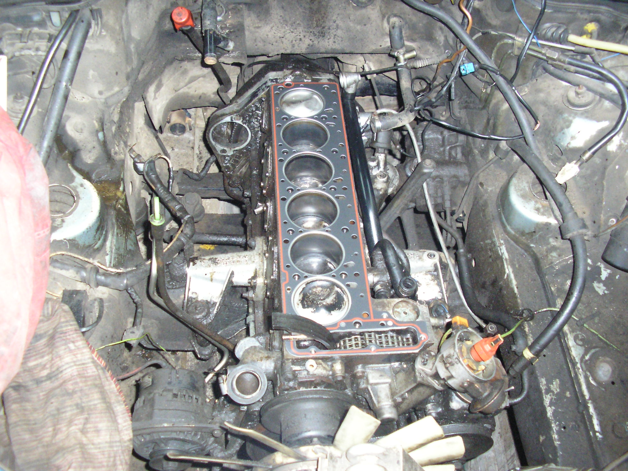

Отправлено 25 January 2010 - 01:14

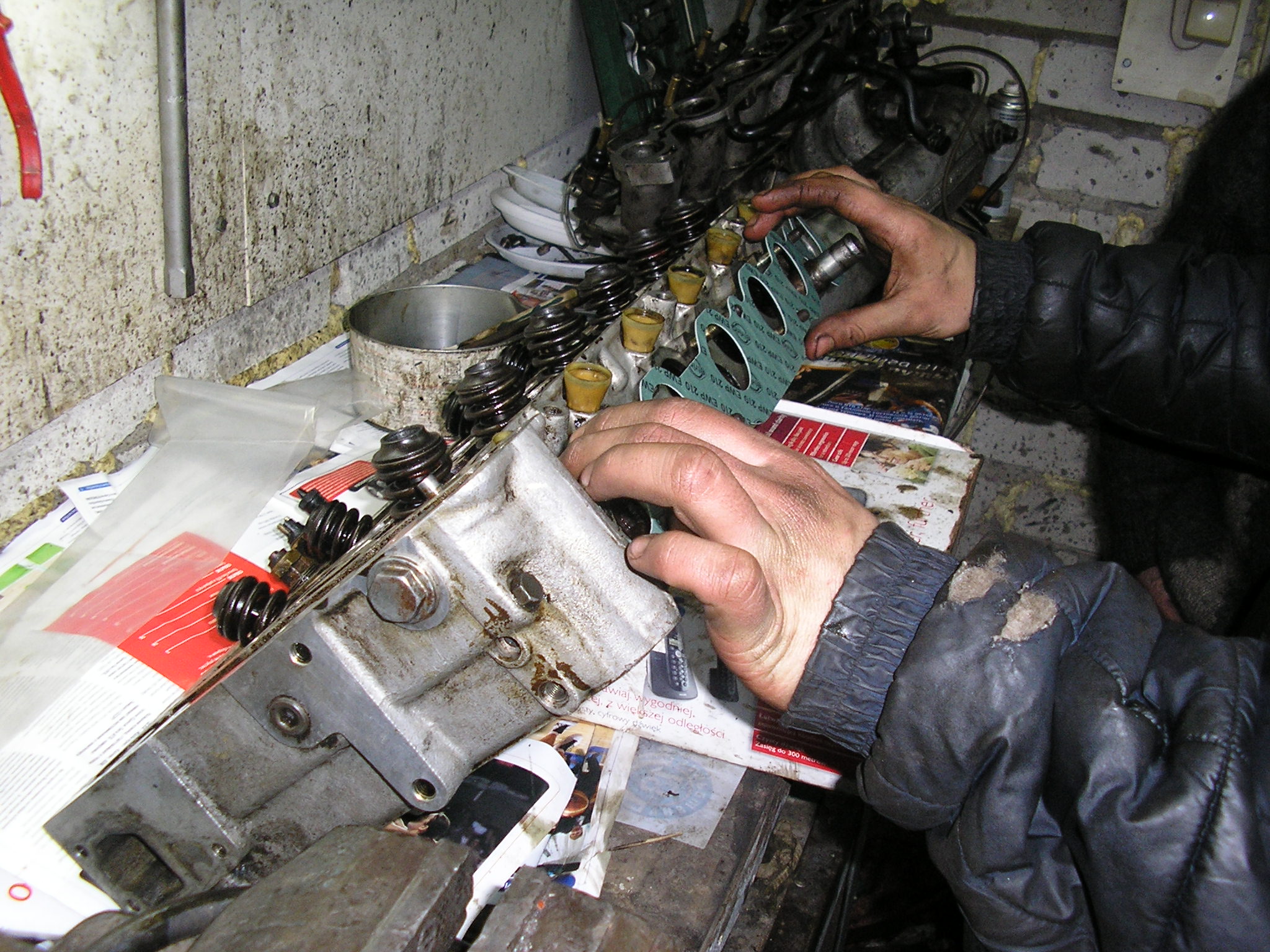

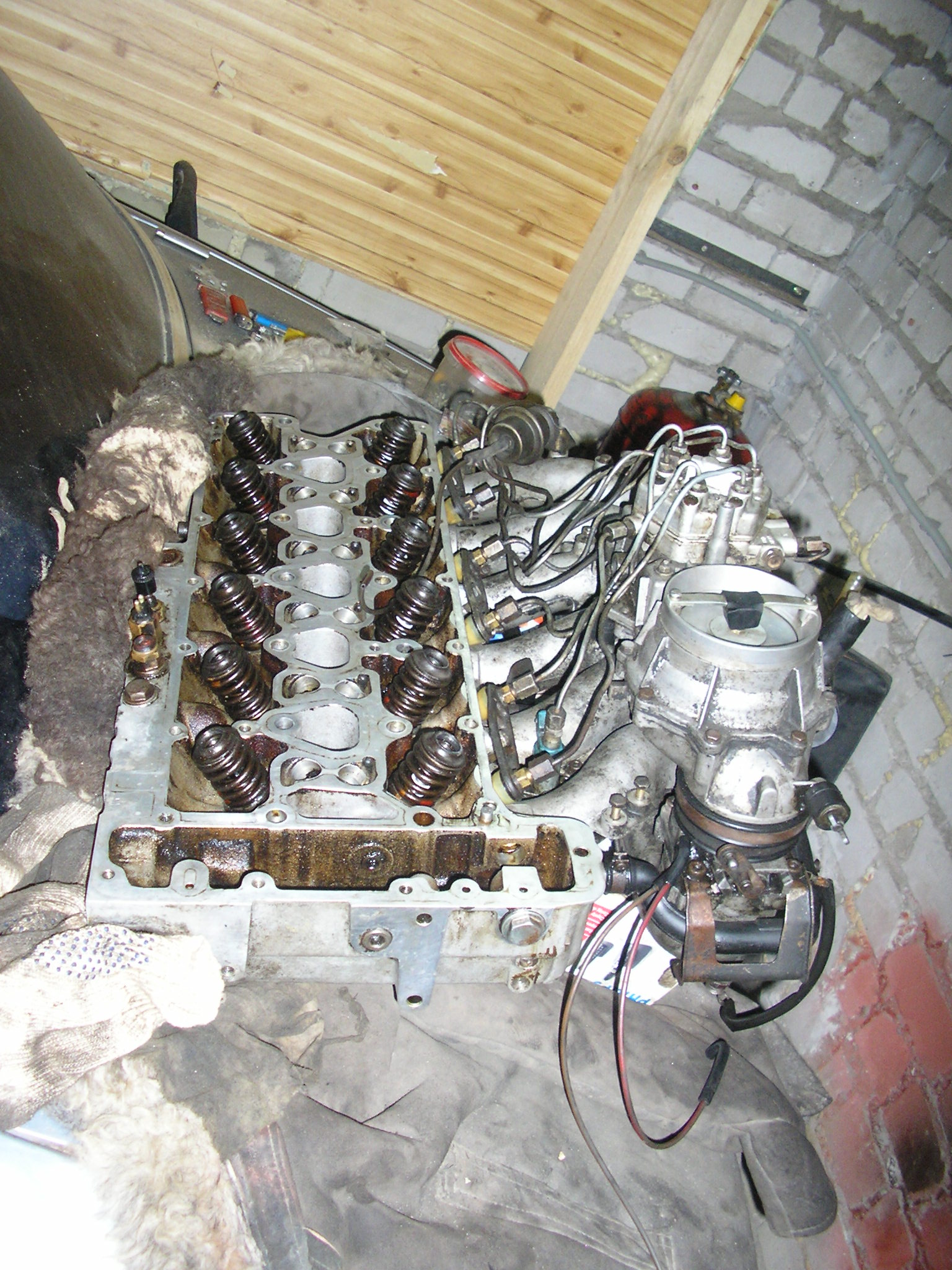

Все переходим к самому интересному!!!!
Сборка двигателя!!
1 Отскабливаем остатки старой прокладки и убираем всю грязь!
2 кладем прокладку гбц!привязываем цеп и натежытель так чтобы при установки не сломать их!
3 кладем головку с впуском на блок!!!
4 вставляем маленькую звезду рапред вала! и маленький успокоитель!
пол дела сделано!!! :gigi:
