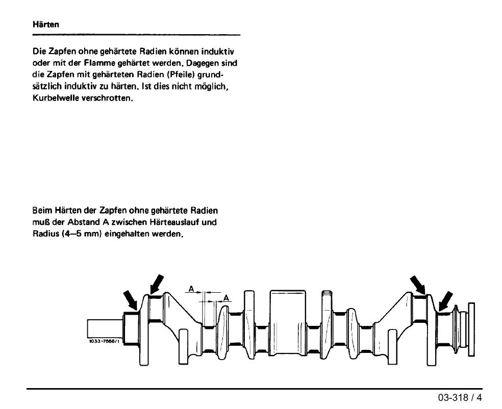

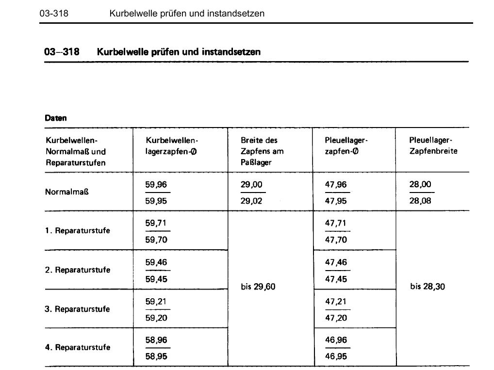

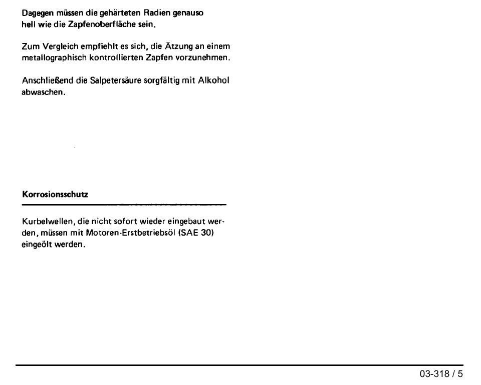

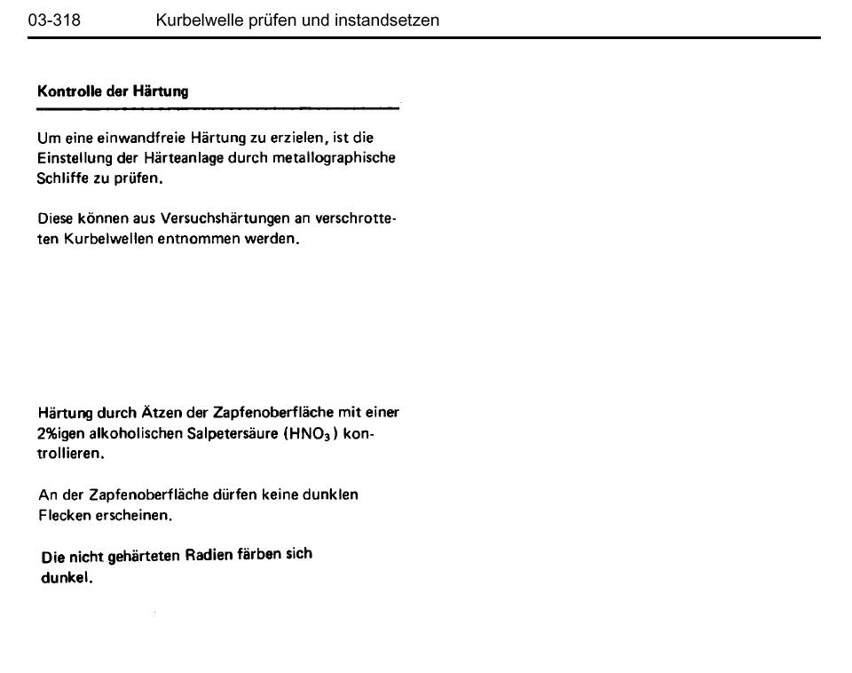

Где бы книжечку взять с размерами шеек коленвала, какие номинальные, какие ремонтные по моему двигателю. Хочу так же промерить осевое смещение коленвала, мне кажется болтается он как то нехорошо. Ищу на форуме, что-то никак не найду. Если есть у кого поделитесь пожалуйста.
#31 ОФФЛАЙН   Retvizan
Retvizan
  • Cообщений: 265
  • Город:Донецк Украина
Отправлено 16 February 2010 - 16:53
Ну... бери немецкий словарь.
WDB12322312122605 / 102.980 / 722.122

Все понятно и без немецкого словаря, справа все что касается шатунных шеек, слева-коренных шеек, диаметры, постели, зазоры, толщины вкладышей и самое главное ширина фланцевого вкладыша, одна ширина на все ремонтные размеры и шлифовать нужно только имея на руках вкладыши. Важно, минимальный зазор не менее 3 соток, про 2 сотки в документации это они погорячились.
Момент затяжки коренных постелей - 80нм, шатунных - 50-60.

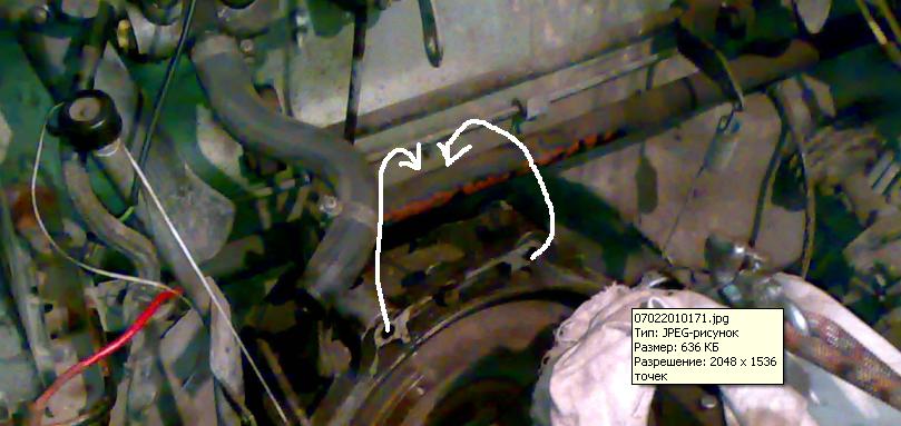

По поводу полуколец я утверждаю на все 100%, что это именно так!!! Информация доходящая из немецких источников . очень скудна, поверте Просто иногда бывают вещи которые не встретишь ни в инете ни в литературе.. То фото где расположено колено, там от мотора с индексом 123921 и это тоже 100%, если вы всетаки надумете заказывать запчасти в экзисте , то попросите у них хоть какуюнибудь гарантию на этити фкладыши, это в тоом случае если не будет именно самого главного фланцевого фкладыша!!! потому как уже не однократно заказывались запчасти и каждый раз приходили без этого фкладыша, все они были обычные как и все. т.е. одинаковые. Поэтому и говорю, что заказывать надо от 110 мотора, там все один в один. только вместо 4 опор как в 123-м , стоит 7-опор. Да и еще . если вы хотите . чтоб пришел более или менее реальный KS, то не стоит ориентироваться на самые дешевые, ориентируйтесь на стоимость посредине, т.к именно эти з\ч приходят из-за граници. Возможно это мои доводы по поводу з\ч, но решать вам чем вы будете ремонтировать а\м. и какой вам нужен ресурс. :applause:
