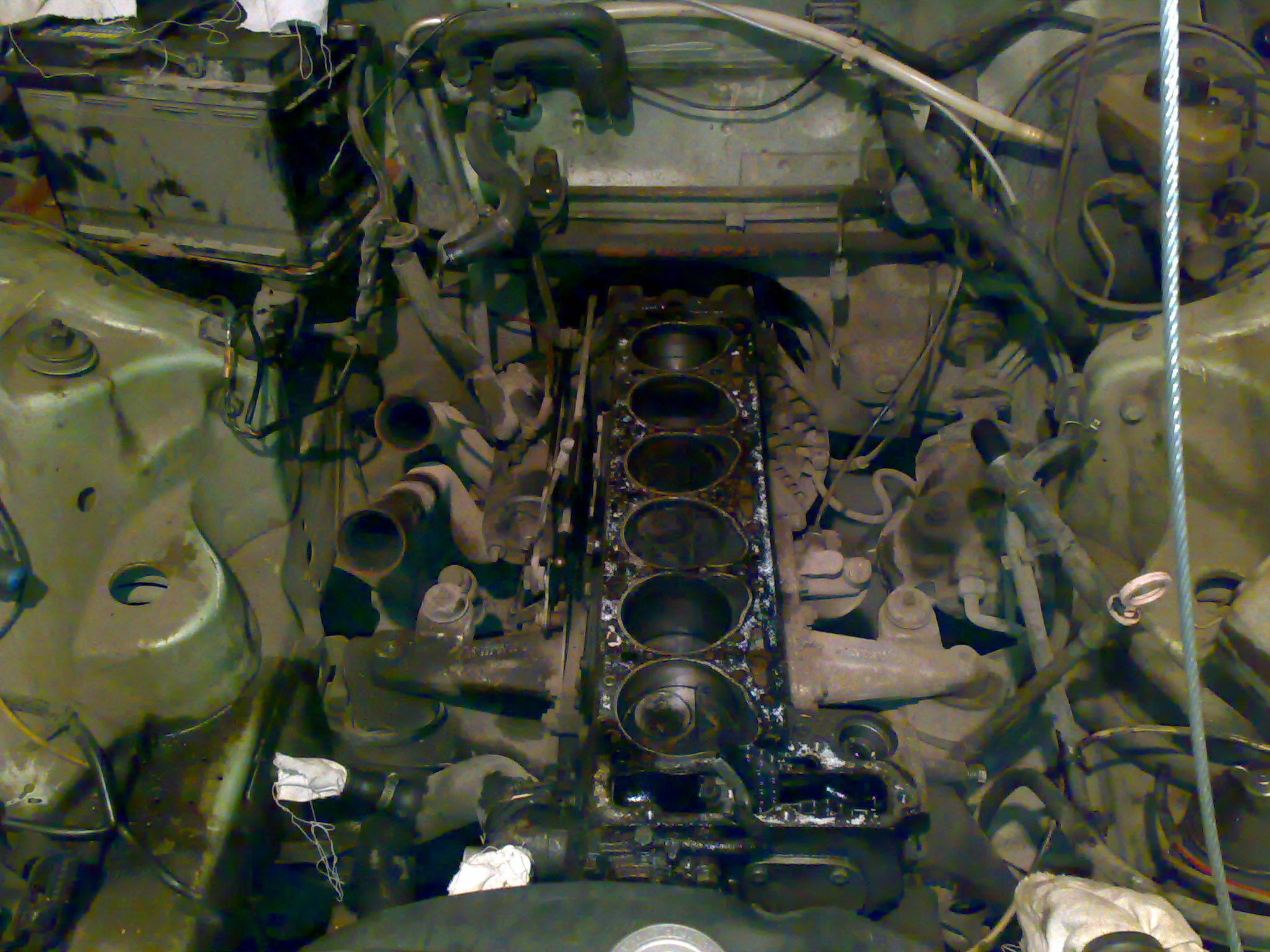

Занимаюсь ремонтом двигателя 123.920 (машна W123 1979 г.в.), проблема в провёрнутом вкладыше 1-ого цилиндра(застучал короче), сейчас дело дошло до откручивания блока от АКПП. Интересует вопрос надо ли сливать масло с АКПП ? Кто нибудь снимал двигатель в гараже без ямы, это реально ?
На данной момент картина вот такая

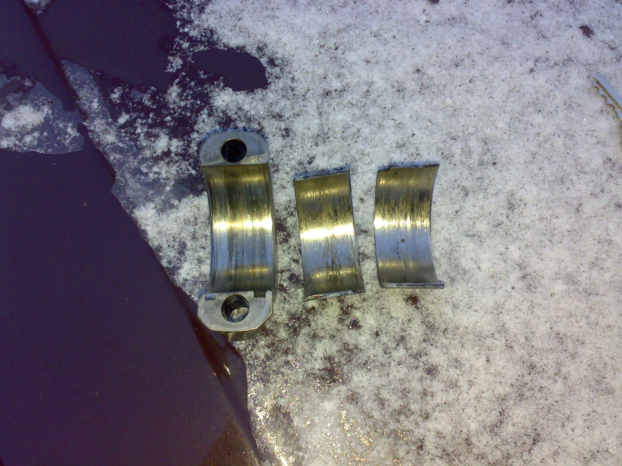

Кто нибудь может визуально оценить подлежит ли вал восстановлению или придётся его выкинуть(есть вот такое фото, на нём как раз шейка на которой был апроворот вкладыша)

Выкидывать вал или нет тебе может сказать только токарь, который этот вал будет точить, поскольку нужно сделать необходимые размеры. насколько я помню у шатунов этого двигла 3 или 4 ремонтных размера. на мою памать делали у хуже валы и все работало.

Да судя по exist-ту имеются вкладыши вплоть до 4-ого ремонтного размера.
По поводу снятия без ямы - прикупил хорошие стойки, хочу задрать повыше и думаю будет всё нормально. Я плохо представляю как обстоит дело между блоком и АКПП, приходилось снмать только блоки с МКПП, там болты открутил и сдёргивай с первичного....
В случае с АКПП какая последовательность действий ? Как я понимаю надо немного отклонить коробку к земле чтобы можно было достать длинным воротком до верхних болтов крепления АКПП к блоку, нижние болты по моему доступны нормально ?

Обязательно нужно промерять нижнее отверстие провернутого шатуна на эллиптичность, должно быть не более 2 соток и соответствие размерам постели.
Шатун наверно выкинуть придётся, судя по нижнику там не слабо набороздило....

Шатун может и предеться менять. Нужно его снять. затем без вкладыша зажать нижнюю крышку как при сборке и померять элипсность, если допустимый размер превышает, однозначно надо менять, иначе будет стук, я уже через это прошел.

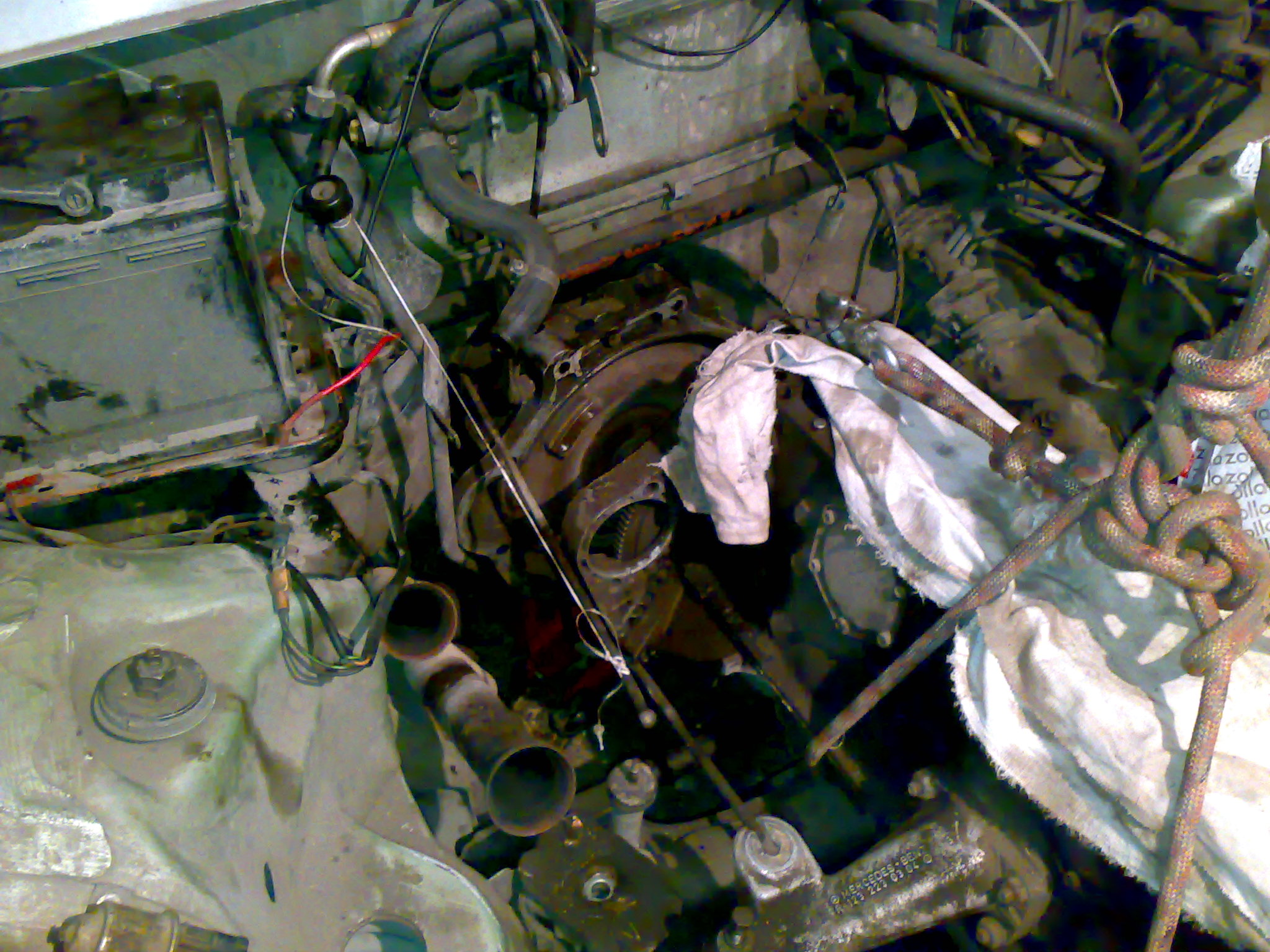

Никакого окошка на передней части моей АКПП я не нашёл, там есть некая решоточка через которую видно гидромуфту, а так же есть небольшое отверстие для откручивания пробки для слива жидкости с муфты, таким образом открутить муфту от маховика я не смогу.
Говорилось о том что можно повредить гидромуфту при демонтаже блока если муфта остается на двигателе, а что с ней может случиться в этом случае ?
Про верхние болты крепления АКПП к двигателю: чтобы до них добраться пришлось опускать коробку сантиметров на 10, сняв для этого заднюю опору, тягу управления режимами АКПП, тягу от педали газа на АКПП, проводок кик дауна и открутив кардан.

Мастер порекомендовал снять стартер и через отверстие стартера можно будет открутить эту "блинн на" муфту. Попробуй так.

там где эта решеточка , сзади на 90 градусов должна быть защитная пластина , она 2 болтами крепится .
ёё снимаешь и видно будет зубцы .
кажется так .

рассказываю по порядку. гидротрансформатор, если он конечно ещё тебе нужен, откручиввать от маховика обязательно! коробку гораздо легче снять перед снятием с двигателя. масло с неё конечно слить и в обязательном порядке открутить от поддона трубки охлаждения масла коробки.

Гидротрансформатор открутил через "окошко" которое закрыто той самой пластиной про которую говорили выше.
Масло с АКПП и гидротрансформатора не сливал, трубки охлаждения масла от АКПП не откручивал, поставил на эти трубки зажимы перед снятием радиатора.
После подъёма двигателя гидротрансформатор успешно остался на АКПП.
Подскажите можно ли подвесить коробку за штангу стабилизатора ? Чтобы машину катать можно было, а то сейчас стойки под коробкой утановлена.
