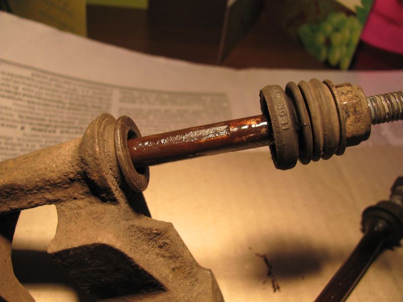

Взял себе суппорта передние под восстановление. То что надо полировать шахту суппрота и поршень уже понял.
А вот что делать с пальцами и скобой, на них столько всякой дряни (один палец так и не снял еще, очень закис)
Чем отмыть пальцы и особенно отверстие в скобе?

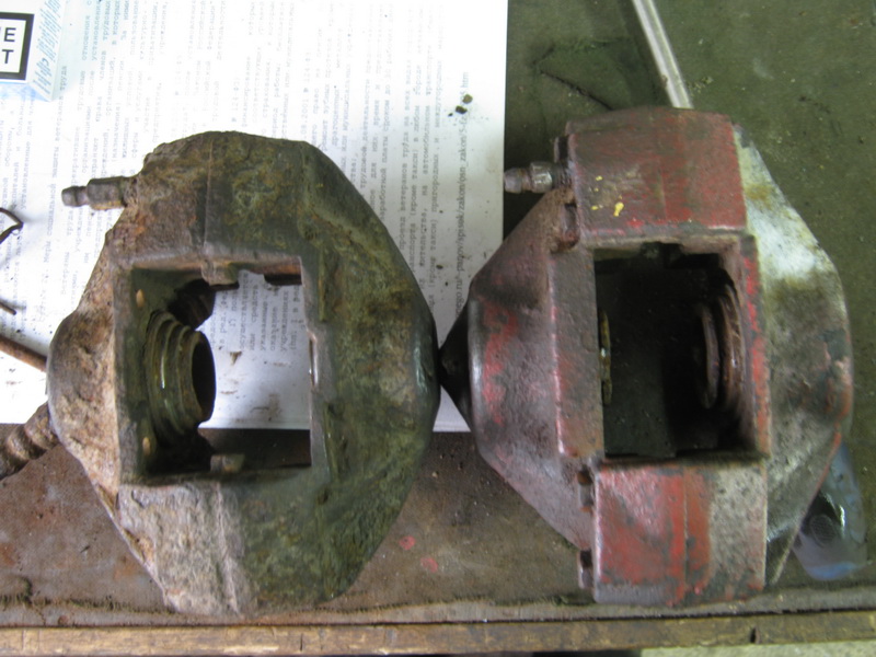

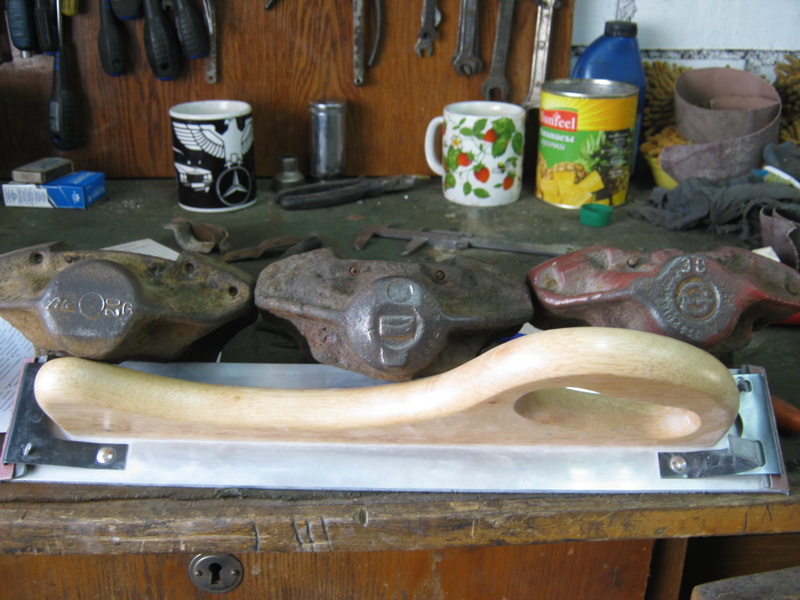

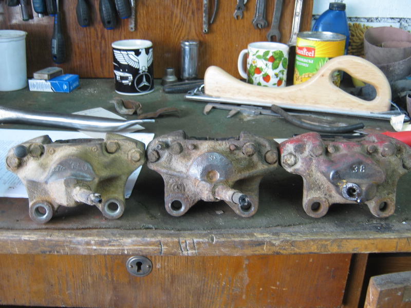

Не нашел более подходящей темы. Думаю комунить пригодится.
Внешние различия суппортов разных производителей (123). Остальные отличия уже выше описали...
итак: задние суппорта. Наружняя сторона (если снять колесо). Слава направо - АТЕ, Бендикс, и незвестный мне производитель ( что-то похожее на "G" внутри круга) Может кто знает?
Те же суппорта, в том же порядке - вид сзади (со стороны шлангов).
Обратите внимание - средний Бендикс. Определить его можно даже на стоящей на ровном месте машине, если просто нагнуться и посмотреть снизу сзади. У него по центру отливки под поршень имеется углубление (ямка), которая определяется даже на ржавом и грязном суппорте. Лично проверял :mrgreen:
Передние суппорта: опять же АТЕ и Бендикс слева направо. если у АТЕ марку определить достаточно сложно, то Бендикс выделяется своей эмблемой, которая отлита на корпусе достаточно четко.
Вид с наружи (со стороны колеса)
Вид Бендикса с внутренней стороны, со стороны шланга и датчика износа. Опять же фирменная "углубленная" в корпус маркировка, которую видно даже за датчиком. Если видим на машине такую - значит суппорт Бендикс. Все остальное - АТЕ.
Ну и другие внешние различия (выше о них писали уже) Вид с торца (т.е. со стороны торм.диска и колодок)
Слева Бендикс. Справа АТЕ. Различия видны.
для пальцев - бензин, ветошь, шкурка, проверить не погнуты ли, на нижнем фото кстати помоему гнутый
для отверстий в скобе - сжатый воздух, механическая чистка тряпкой намотанной на отвертку, бензин или любой спрей очиститель, сильно закисшие сначала нагреть
