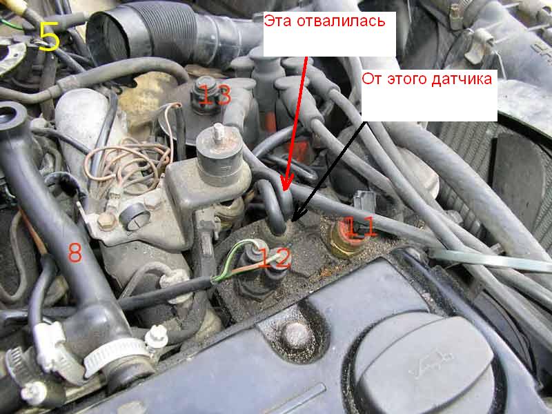

Начались опять проблемы с оборотоами, не в масляном датчике значит дело, обнаружил сегодня что у датчика. из которго выходят 2 трубочки - одна пластмассовая другая металическая (стоит рядом с темпиратурным), металическая трубочка отломана, прямо от корпуса датчика. Что ето за датчик ???
на Етот датчик надеты резиновые "Г" образные трубки, потом идут прастиковые, а потом опять резиновые, и втыкаются в сам блок КЕ-Jet, который подкапотом со стороны водителя прикручен.
http://www.oldmerin....?showtopic=1140
покажи где это? Как я понял по твоим словам "Г" образные трубки - это вентиляция адсорбера, только одна трубка идёт в дроссельную заслонку, другая трубка идёт на левое крыло автомобиля. А что за блок KE-Jet у тебя - не в курсе.
А насчёт оборотов, я ж тебе написал в сообщении №28 как узнать причину проблем.

дак на картинке я ж пометил, и хотелось бы узнать что ето за датчик? Менять надо - а номера и даж для чего он не знаю. Единственное что нашол про него в книжке - "Датчик темпиратуры 60 Гр, угла опережения зажигания"

Это клапан вентиляции адсорбера или что то про УОЗ, я точно не знаю, у разных моделей по разному функционирует.
http://www.oldmerin....showtopic=64668
http://www.oldmerin....showtopic=26471

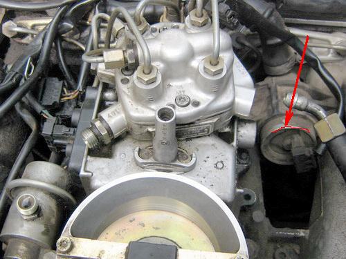

BAF.F1 - это вот этот боченок с клеммой промывать, который пряму у маслофильтра стоит ?? ?
Ага именно этот промывать.
Вот здесь написал, как проверить и промывал. http://www.oldmerin....h...st&p=771661

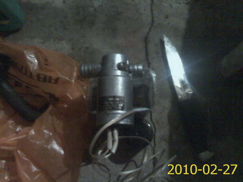

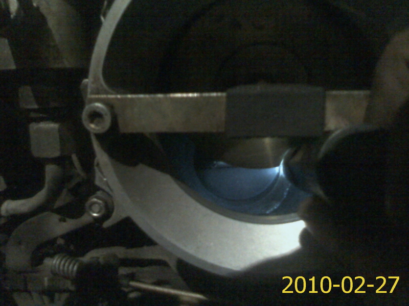

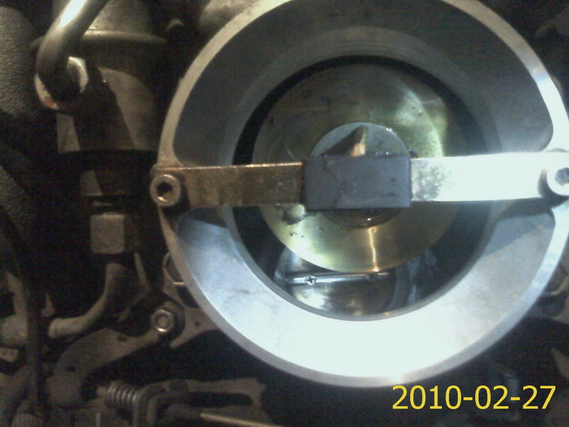

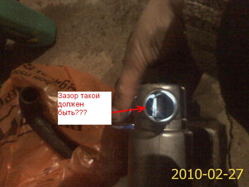

Прошу прощения за долгое отсутствие, вопщем решилась проблема !!!! УРААААА!!!!! Делал вот что:
Снял и промыл РХХ - грязи было мама не горюй.....прощёлкал после промывки.
Промыл всю поверхность под лопатой - заслонка что с низу полностью не закрывалась - теперь встаёт на место как надо.
После всего проделанного пропало плавание холостых оборотов.
СПАСИБО ОГРОМНОЕ ВСЕМ КТО ПОМОГАЛ !!!!
ОСОБЕННО РЕСПЕКТ: 'BAF.F1' ; "global-alex1" ну и всем всем всем !!!!!!!!!!!!!!!!!!!!!!!!!!!!!!!!!!!!!
выкладываю фотки с коментами.

Вот фотки того с чем занимался....... :bangheat: , вопрос - зазор какой должен быть на заслонке РХХ???
