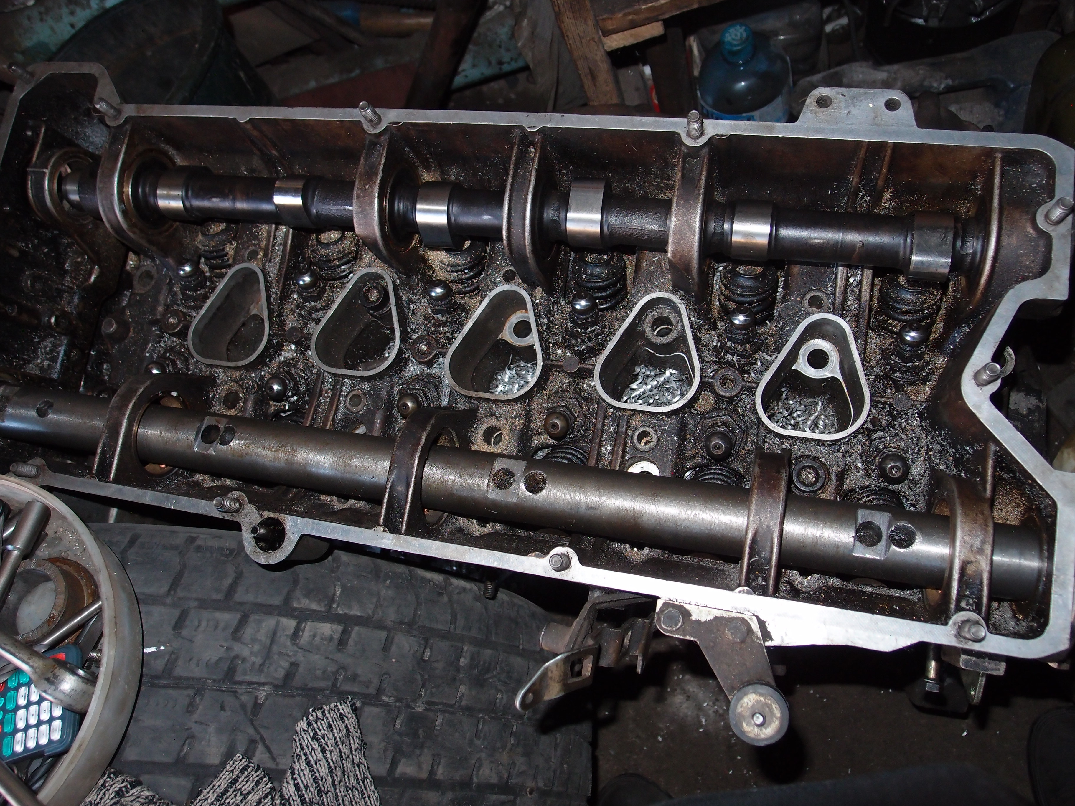

Из затрат:
Шлифовка шеек распредвалов 2 штук - 6000 тнг (примерно 1300 руб.)
Бронза - халява
Токарные работы - тоже (выточена бор-штанга, направляющие втулки, они же люнеты, шпильки и собственно бронзовые втулки)
Ручка от мясорубки - сколько стоит не знаю (жена пока тоже не знает где ручка)
Резцы самодельные
Работа - собственный труд в свободное время и много пива
Постель прикручена на блок двигателя без прокладки (на первых снимках постель снимал для фоток).
Грызу потихоньку.

Отправлено 02 August 2011 - 17:33
Грызу потихоньку...
Один вал уже примерил.
Скучно будет - второй доделаю (но скучно почему-то не бывает).
Пора уже задумываться, чем лучше отмыть постель от нагара.

Отправлено 04 August 2011 - 15:34
Я в смысле того, когда вы эту процедуру закончите и установите , запустите мотор, как он работать буде??
Заказ примете еще расточить валы с постелью??
Мне самому интересно КОГДА. С моей скоростью работы к концу света. Хотя на одну шейку по времени уходит примерно минут 10 - 15. Больше уходит на точные замеры и настройку резца. И самое главное - нет времени. Но скоро отпуск, и это обнадеживает.
А заказ навряд ли. Нет времени, да и в ручную делать хлопотно.
Первый блин может оказаться комом. Обкатка покажет.

Да в принципе все правильно делаешь.
Только втулки делай обязательно алюминиевые! Бронза с латунью не будут ходить (у нас одно время делали на заводе вкладыши для бензиновых двигателей из бронзы или латуни, как на дизели, но быстро свернули - обороты у бензиновых выше чем у дизеля и не ходят такие вкладыши, это если на пальцах объяснять).
Натяг 5 соток для втулки норм - никаких герметиков и стопоров не нужно, забей оправкой и растачивай.
Зазор в постели распредвала должен быть 3-4 сотки на диаметр.
Если резец с обратным углом то его утягивает в металл, если сделать треугольным (например) - то будет отжимать.
В борштанге делаются отверстия под резец например на 6 мм, нарезается мелкая резьба - как правило берут шаг 1 (резец подается на один миллиметр на оборот). Берется болт с резьбой М6х1, отрезается головка, пропиливается паз чтоб отверткой можно было подавать, ну и было видно на сколько повернул. Повернул на четверть оборота - подал резец на 25 соток на сторону. Так же нужно сделать еще отверстие перпендикулярно тому которое под резец, но не сквозное а до отверстия под резец. Также нарезается резьба (не обязательно мелкая) и так же из болта делается завертка - она будет фиксировать резец от смещения (отвернул - подал - завернул). На резце лучше сделать лыску со стороны где завертка, таким образом резец будет фиксироваться от поворачивания.
Для ускорения процесса можно борштанку крутить дрелью, соединенную через какой нибудь шланг армированный (чтоб борштангу не перекашивало). Зону резания смазывать керосином - поверхность будет чище. Если вручную - то можно не смазывать, скорость резания не та.
Головку не обязательно прикручивать к двигателю, достаточно зафиксировать на ровной плите.
В 2 словах как делается это в мастерской (мной в том числе):
Меряется вал МИКРОМЕТРОМ, постель НУТРОМЕТРОМ (не штангенциркулем).
Далее 2 варианта - напылить вал и проточить шейки, потом под эти размеры расточить постель.
Второй - проточить шейки вала (потому как они эллипсные). Растачивается постель на координатно расточном станке, потом забиваются алюминиевые втулочки (которые к тому времени выточили на токарном станке). Втулки запрессовываются, сверлятся отверстия маслоканалов. Потом на станок и растачивать постель на чистовую.
В конце планируешь плоскость и отдаешь клиенту (естественно предварительно головка продувается компрессором от стружки, особенно тщательно масляные каналы, распредвалы ставятся на место: ощутимого люфта быть не должно, но вал должен легко вращаться без закусываний)
Вот только боюсь что не в каждый станок эта голова войдет.

Отправлено 06 August 2011 - 16:07
Ну вот, ОБЛАЖАЛСЯ!
Предупреждали же: СЕМЬ РАЗ ОТМЕРЬ, ОДИН ОТПЕЙ.
Прослабил последние две шейки:(((
А ведь вроде старался точнее замерять и не спешить...
Наверное сегодня не мой день.
Утрусь и буду начинать всё с начала.
Но сначала работа над абшипками...

Отправлено 07 August 2011 - 20:31
Ну вот, ОБЛАЖАЛСЯ!
Способ измерения у тебя конечно.... Такие вещи нутромерами и микрометрами меряются!
Возьми десяток сверел на 5 и микрометром померь - очень удивишься. Так что погрешность измерений у тебя оооочень большая.
Если нет доступа к мерителю, я бы посоветовал сделать зазор поменьше, а потом подшлифовать шейки вала. Нудно и долго, но зато результат будет сносный.

Отправлено 09 August 2011 - 15:43
Интересно, а как замерять нутромерами и микрометрами, если в отверстиях постели по всей длине стоит бор-штанга. Которую снять нельзя из-за последующей невозможностью установить на прежнее место с точностью до сотых.
А вот подшлифовать шейки вала конечно можно, но это дополнительная статья расходов и нет никакой гарантии что не "запорят" (своего собственного шлифовального станка нет).
p.s. а свёрла я проверял...
