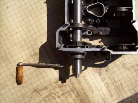

Ремонт постели распредвалов двигателя М 110
Если нет возможности расточить постель на коордионатно-расточном станке (нет в городе), может помочь самодельный ручной станок - условно "коордионатно-расточной" (токарные станки не проблема, везде есть).
На токарном станке необходимо изготовить три направляющие втулки (они же подшипники скольжения) и саму бор-штангу.
Примерно так: (Извините не загружается эскиз)
Бор-штанга во втулках должна легко проворачиваться, но не клинить (зазор минимальный). Отверстия под резец и зажимные болты размечаем и сверлим примерно напротив каждой опоры подшипника распредвалов. Диаметр бор-штанги не более 36 мм, иначе не пройдёт через отверстие в передней части корпуса. Меньше диаметр тоже не желательно- вал длинный 800 мм.
Направляющие втулки крепят штатными болтами к корпусу постели.
Вставляют бор-штангу, на ней в отверстие вставляем самодельный резец (например: обломок сверла) и зажимаем болтом, который не должен высоко торчать иначе не влезет в обрабатываемое отверстие. Регулируем резец на глубину резания (0,2-0,3 мм).
Смазываем втулки и отверстия постели маслом. Смазка в принципе любая.
Вращая рукоятку с минимальной подачей, проходим отверстие насквозь. Вновь регулируем резец на глубину резания, и так до тех пор пока не получим необходимый диаметр отверстия.
Основная трудность состоит в минимальной подачи резца, он постоянно пытается забуриться внутрь. (Сейчас готовлю приспособу для регулирования подачи резца)
Достаточно 1,5 - 2 мм на сторону. И так все отверстия.
Нудно, долго (вообще-то я не тороплюсь), но думаю результат оправдает средства.
Продолжение следует...

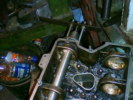

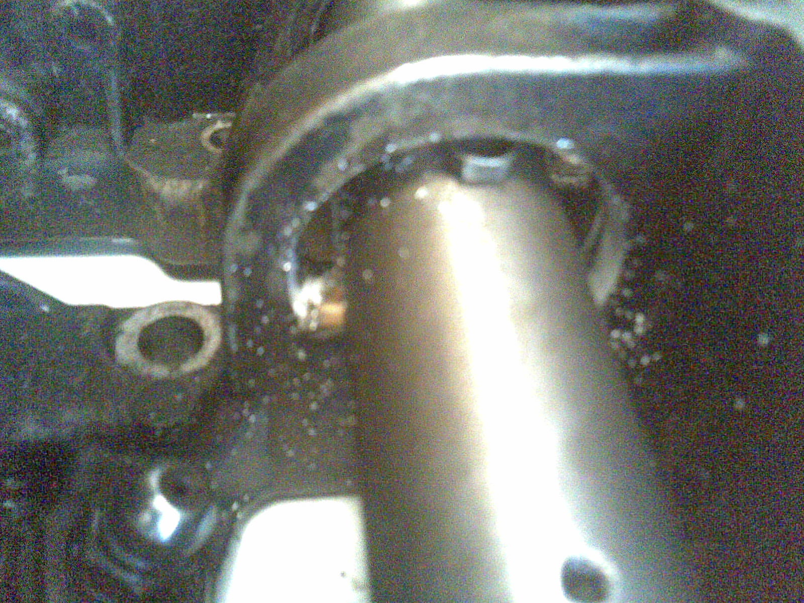

На противоположном конце постели на направляющей втулке собирается из шпилек, болта и планки механизм подачи резца (ограничивает подачу резца при резании, иначе резец затягивает).
Закрепляем (важно) штатными болтами постель распредвалов на головке и блоке разобранного двигателя без прокладок или на жёстком плоском основании. Тянуть сильно не надо. Нужно только выставить и выровнять постель распредвалов относительно плоскости головки и блока.
Начинаем резать, не забыв смазать все трущиеся части импровизированного станка и резец маслом (резец можно мазать отработкой).
Диаметр получаемого отверстия в пределах 58-60 мм, т.е. толщина стенки будуюшей втулки 2-5 мм.
Отверстия выполняются на "глазок", так как точность в этом случае не существенна.
Резать желательно за 2-3 прохода, главное получить ровную, чистую поверхность и соосность всех отверстий (не обязательно, но желательно).
Резанье ручное, поэтому долгое и нудное, но главное не торопиться. Подачу резца регулировать очень медленнно торцевым болтом, стружка должна быть тонкая.
Переставляя резец по отверстиям в бор-штанге так же обрабатываем все остальные отверстия.
Постель расточена.Очень тщательно замеряем полученные диаметры отверстий, которые метим и записываем результаты.
На токарном станке из бронзы (можно алюминий и его сплавы, кто что найдёт) изготавливаются ремонтные втулки по наружному диаметру индивидуально для каждого отверстия (не забудьте пометить) с допуском на натяг 0,02-0,03 мм (что-то типа лёгкая прессовая), и внутреннему диаметру на 0,2-0,3 мм меньше, чем у соответствующей опоры распределительного вала. Лишний металл в дальнейшем уберётся при доводке.
Далее, расточенные отверстия постели очищаются от стружки, обезжириваются, и на любом анаэробномй герметике или на термостойком клее в расточенные отверстия в постели запрессовываются ремонтные втулки, желательно через оправку (чтобы не смять тонкостенную втулку и не перекосить).
Далее, сверлом диаметром 1,5-2,0 мм (в зависимости какая имеется проволока, желательно латунная) в одном-двух местах (по желанию) в нижней части, на внутренней стороне ремонтной втулки сверлятся отверстия глубиной 5-6 мм. Кромка резенкуется. В эти отверстия запресовываются кусочки проволоки (так же на анаэробном герметике или на термостойком клее), которые будут выполнять роль стопора от проворачивания ремонтной втулки (мелочь, а повышает надёжность узла).
Далее, сверлом или бором-сферой в нижней части, на внутренней стороне ремонтной втулки выбирается углубления глубиной 1-2 мм (как это было до ремонта на старой постели). Это важное углубление выполняет роль масло-накопителя.
Далее, сверлом через штатные отверстия масляных каналов заново сверлятся новые отверстия маслоканалов в ремонтных втулках.
Далее, собирается вновь бор-штанга с резцом. Выставляется люнетами, убираются зазоры. Это самый ответственный момент. Очень осторожно, с минимальной подачей резца снимаем очень-очень тонкую стружку (почти пыль), тем самым проверяем и устраняем все неровности, выступы и т.д. При этом внутренний диаметр отверстия должен быть больше соответствующей шейки распредвала примерно на 0,025-0,03 мм на РАДИУС. Так как снимать бор-штангу пока не выполнятся все отверстия нельзя (не будет соосности), то все замеры производят измеряя зазор от бор-штанги (важно точно знать размер диаметра бор-штанги) до внутренней плоскости растачиваемой втулки. Можно применять калиброванные свёрла и к ним набор плоских щупов.
Можно так же прошлифовать шейки распредвалов индивидуально под соответствующую втулку постели. Это намного проще и легче,чем подгонять втулку к щейке вала. Но по любому, зазор при этом должен составить 0,05 мм - 0,06 мм на ДИАМЕТР (допускается до 0,09 мм по "букварю", но это перебор).
15. Продолжение следует…
