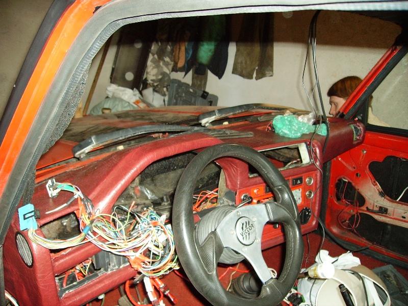

Вот пример, было сделано 4 года назад, стоит до сих пор, если надо ещё фоток, сделаю.

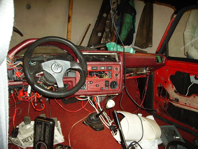

Вот ещё, сорри за качество

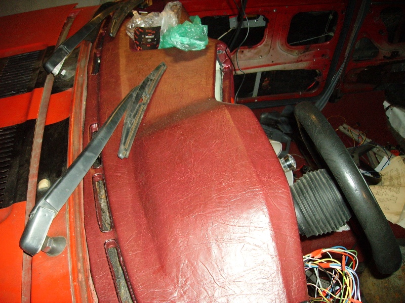

Вот нашёл более хорошие фотки были сделаны полгода назад.
