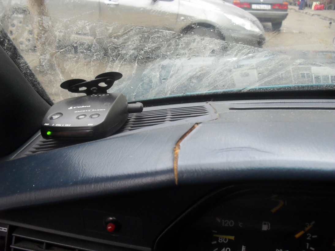

Эти трещины (их 3 штуки) на торпедо несколько сдвигают акцент от обладания уважаемой маркой к обладанию теснувшим корытом... Кто нибудь эффективно полечил такое ? Поделитесь опытом, пожалуйста. Радикальные способы замены на б/у - не вариант. 4 торпеды. которые предложили на выбор на разборке - в безобразном состоянии. Перетяжка кожей-винилом - это достойный выход, но не имея опыта таких работ, подозреваю, что конечный результат - какашка. :redface:

Извините, вот фото: SDC11383.JPG

В данном случае есть три выхода из ситуации: просто, стильный, и немного колхозный)
1. просто. действительно продолжить поиски в хорошем состоянии торпеды.
2. Стильно. Обтянуть, можно самому, я не имея опыта раза с третьего на отлично перетянул в своё время кожзамом торпеду от Е30 БМВ а она сложнее, как сделать могу объяснить, если интересно. Это удовольствие стоит не более 2тыщ р. если делать самому). Можно так же зашпаклевать и обклеить 3Д карбоном или винилом. По карбону или винилу ничего не скажу, мне самом делают пластик им. Но цена вопроса выше. Порядка 100$ чтоит погонный метр, если я правильно помню)
3. Колхоз. Всё просто. Тут три варианта, заливки трещин, и два варианта покраски. Заделывает трещины, герметик или шпаклёвка или спец. состав как называется не помню давно было... Ну тут фантазия разноообразна. А потом можно хоть всё закрасить хоть кусками...

Замазывать герметиками и красить не выход. Получится вот так.
Я думаю такой колхоз только для США прокатит. Фотки с Ибея, машина продается за $3500. Больные совсем.

для по подробнее. Для начала материалы: Если дёшево, то кожзам, чем дороже тем лучше, я пользую 500р за погонный метр (1.5м на 1м) + клей, называется Алкор, 1 литр чё-то в районе 700 что ли рублей. Не помню к сожалению, если такого клея нет, то запасаемся большим кол-вом тюбиков момента обувного, марафон называется, маленькие тюбики коричнего цвета. Сначала выравниваем и немного матуем торпеду, небольшой наждачкой чё-нить типа начинаем с 100 и заканчивает 300, ну это всё зависит от того на сколько не лень с неё вошкатся. Далее заделывает трещины, можно взять пластилин двухкомпанентный и им замазать, шпакленуть. Выравниваем! А потом клеим, процесс клейки прост, наносим клей на торпеду и на кож зам, не обяхательно жирно, но равномерно и по всей площади поверхности, лучше делать это этапами по 5-10 см, наносить начинать лучше от края торпеды который у ловобого стекла. Наносим клей, выжидаем минут десять, и соединяем торпеду с кожзамом, плотно прижимаем как можно сильнее буквально секунд на 10 - 20 и так потихоньку по всей длине. даём немного склеену подсохнуть, опять же минут 15. Далее всё посторяется со следующими 5-10 см. В местах изгиба торпеды придётся потрудится, но нормальный кожзам в принципе тянется, а нормальный клей в принципе держит. если совсем изгиб глубокий, можно кожзам нагреть, тогда он лучше потянется, но надо смотреть чтоб текстура не поплыла. Вроде ничего не забыл... буду обшивать фотки могу выложить того как всё это делается. Если что непонятно спрашивайте!

не мучайтесь с моментом
"FENTAC" или multi spray
они в аэрозоле...клеят зубами не оторвешь потом.....

Есть одно, но срок службы не велик, и торпеда греется, а эти аэрозоли этого не любят, пробовал я ими, не катит... всё развалилось в итоге. Алкор рулитю

АЛКОР наиритовый клей(судя по описанию вами процесса,вы поьзуете именно АЛКОР наирит).он как раз и не любит тепла...

Тепла не любят все контактные клеи.
Выход -полная просушка перед склеиванием. Не 20 минут как написано на упаковке а неколько часов.
Чтобы не отставало -не должно быть натяга. Винил надо брать без тряпочной основы и предварительно формовать, нагревая феном.

Синие торпеды почему-то подвержены растрескиванию ( вывод не мой , встречался в нескольких статьях), моя синяя была не исключение, поэтому в "радикальном варианте" нужно менять на б/у черную.

Трещины - болезнь синих торпед, особенно ранних выпусков. Самый радикальный способ борьбы - установка панели черного цвета.
