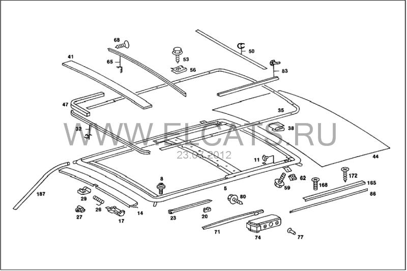

Номер 83. http://www.elcats.ru....aspx?M... из 2 Так альтернативы оригиналу никто и не нашёл? Блин, жаба душит...
Не могу понять. Уплотнительная резинка тут идет под номером 187?
187 - это сливной патрубок.
