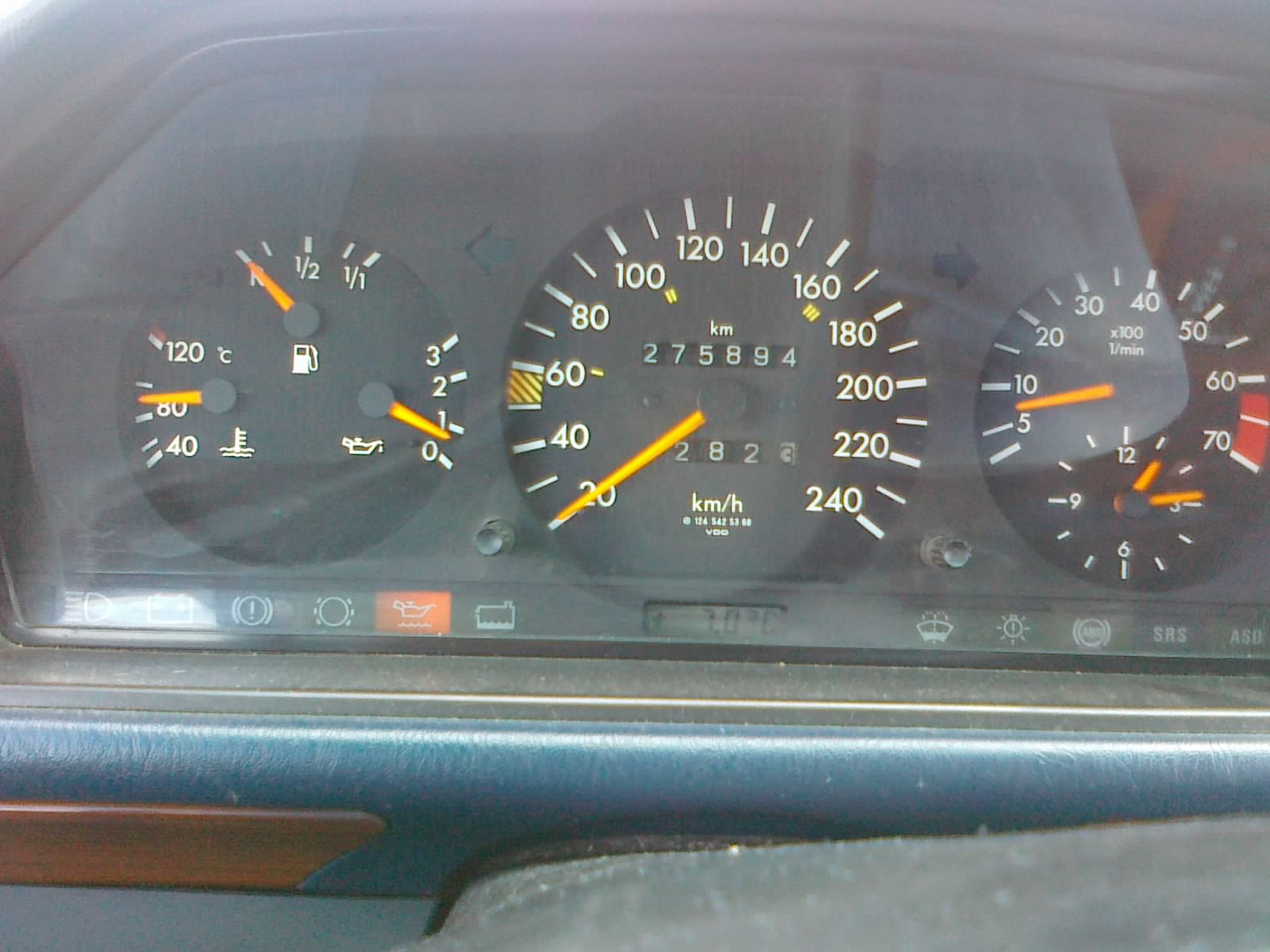

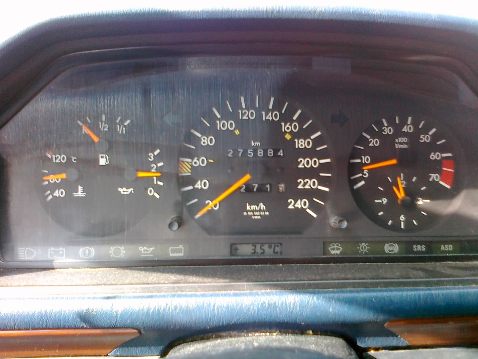

Вот такое вот давление

#23 ОФФЛАЙН   produman
produman
  • Cообщений: 1106
  • Город:Тула
    w201
Отправлено 14 April 2010 - 14:07
залей 5w50, на паркинге на холостых до 1.5-2 поднимется

#24 ОФФЛАЙН   Gazzel
Отправлено 14 April 2010 - 14:14
разве 23пых это ехал? сколько показывает на 55кмч без разгона? фото не надо, а должно быть просто 3
#25 ОФФЛАЙН   BAF.F1
BAF.F1
    пешеход
  • Cообщений: 4847
  • Город:Кубань
Отправлено 14 April 2010 - 15:04
У тебя ещё на фотке лампочка уровня масла загорелась, когда давление упало, как вариант, датчик ругается на жидкое масло.
У меня было точно такое же давление на Кастроле. А вот с Мобилом (из бочки у автодилера заливали) и Аралом не бывает такого.
Сообщение отредактировал BAF.F1: 14 April 2010 - 15:05
#26 ОФФЛАЙН   Gazzel
Отправлено 14 April 2010 - 15:20
кстати да! лампочка же горит! явно связано
#27 ОФФЛАЙН   sergey152
sergey152
  • Cообщений: 2111
  • Город:Вятка Сити
    Mercedes
Отправлено 14 April 2010 - 17:35
Лампочка у меня загорается когда хочет.
Я когда авто покупал, лампа тоже иногда загоралась, потом я промыл датчик, сменил масло на мобил 10w60, проездил наверное 500км и лампа снова загорелась.
Потом через 2000км снова поменял масло на другое visco 10w40, лампа так же горит, то не горит.
А что датчик на жидкое масло реагирует? А как оно могет разжижаться?

#28 ОФФЛАЙН   Gazzel
Отправлено 14 April 2010 - 19:00
можно былоб наплевать на датчик, еслиб давление было в норме. А так лучше не рисковать, купить новый
#29 ОФФЛАЙН   sergey152
sergey152
  • Cообщений: 2111
  • Город:Вятка Сити
    Mercedes
Отправлено 14 April 2010 - 19:29
Дык это датчик уровня. Масла по верхнюю метку

#30 ОФФЛАЙН   sergey152
sergey152
  • Cообщений: 2111
  • Город:Вятка Сити
    Mercedes
Отправлено 14 April 2010 - 19:34
При полностью прогретом движке гдето 90 на 3ку давление выходит при 1900об.
А 50кмч, можно на любой передаче ехать, почти
т. 89229109897
   89536763163
Сергей predinsergey@list.ru
#31 ОФФЛАЙН   BAF.F1
BAF.F1
    пешеход
  • Cообщений: 4847
  • Город:Кубань
У меня датчик уровня масла загорался при очень прогретом двигателе, хотя уровень масла был полный, просто масло уже как-то разжижается и очень горячее и датчик включается. У тебя датчик загорелся как раз при очень прогретом двигателе (90-95 гр). Если бабло не жалко, попробуй поменять датчик и масло какое-нибудь у другого продавца.
Хотя самое удивительное то, что датчик не загорается, если масло пробегом менее 500 км.
Гуанское масло, нагреваясь, к примеру уже к 95 гр разжижается и становится как вода. Причём, у многих машин обычная температура двигателя 80-87, а у Мерсов 90-100, видимо не все масла рассчитаны на постоянные условия при 90-100 гр. Но я не уверен, могу ошибаться, просто у меня самого летом в пробках постоянные проблемы с давлением масла.

#32 ОФФЛАЙН   Gazzel
Отправлено 14 April 2010 - 21:16
на акпп без разгона 55пых-это 4 передача как ни крути. Но раз при 1900 на 3ке, то впринципе нрма, но лучше былоб при 1500 и под нагрузкой. Датчик у теб походу работате, если он то горит, то нет. Значит уровень иногда падает, например забиты сливы в гбц. Чтоб быть увереным, нужен новый датчик
