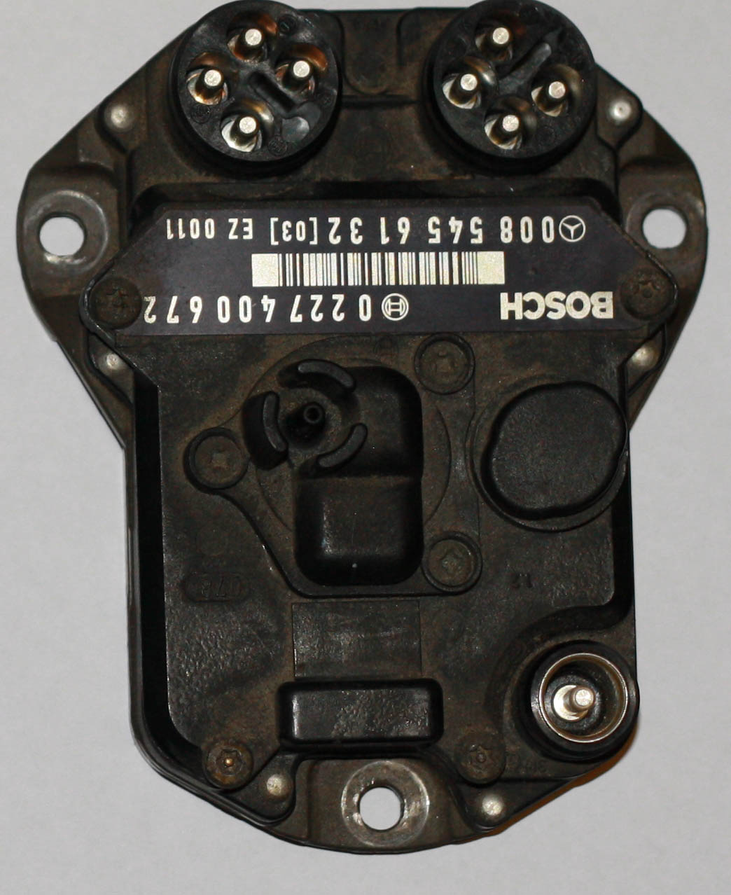

Товарищи, а вот теперь мне нужна помощь
Поменял коммутатор (на фото справа - родной, слева - неродной). Машина заводится, но появился легкий звон в двигателе, откуда делаю вывод, что на новом коммутаторе другой УОЗ. А теперь собственно вопрос, УОЗ можно изменить. На коммутаторе, который слева, посредине есть фишка, которая вращается, но она вращается без остановки. На родном тоже есть, выглядит несколько иначе и не крутиться. Не может быть это настройкой?В литературе вроде читал, что УОЗ не настраивается а вшит в коммутатор.
Эх, поеду завтра искать другой.
Угу, были темы про коммутатор - у тебя он более современный, и УОЗ выставляется автоматически самим коммутатором.
Именно так.
На купленном тобой коммутаторе этой функции нет. :(
Ищи "свой" коммутатор. (как вариант - тоже без "крутилки").

Вчера на разборке нашел б/у правда у меня стоял Bosh а этот Siemens, но на тот же мотор и количесвто цилиндров. Машинка завелась с ним. Сегодня поставлю окончательно, буду смотреть.
Нельзя сименс ставит,если стоял БОШ.работать будет не так,с пербоями,троить.хотя если будет нормально,то хорошо:)незабуть на свежую термопасту комутатор посадить:)
P.S.Ищи БОШ.

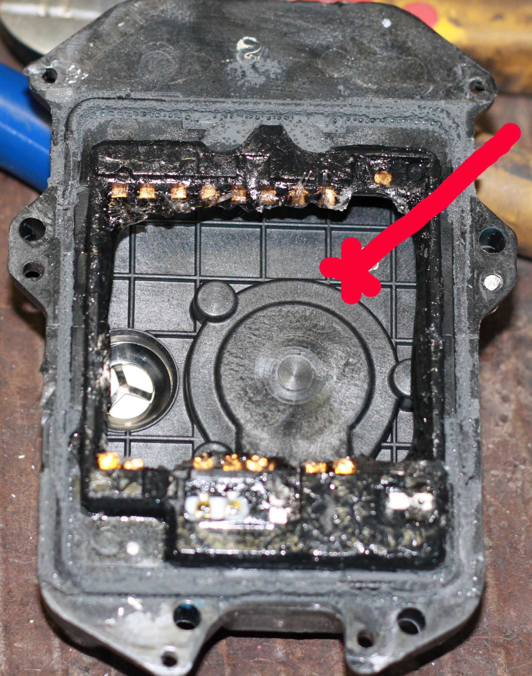

Сегодня коммутатор подвергся разборке, точнее разлому. Ибо чтобы разобрать его нормально нужно как минимум первый сломать.
Первое, что скажу. Снимать нужно САМУЮ ВЕРХНЮЮ крышку, т.е. не надо снимать заклепки. Нужно открутить ТОЛЬКО болты.
При отделении нижней части успешно обрываются ВСЕ контакты с управляющей платы. Поэтому, если будете пытаться ремонтировать, снимаете ТОЛЬКО ВЕРХНЮЮ крышку, открутив болты и сняв верхню крышку.

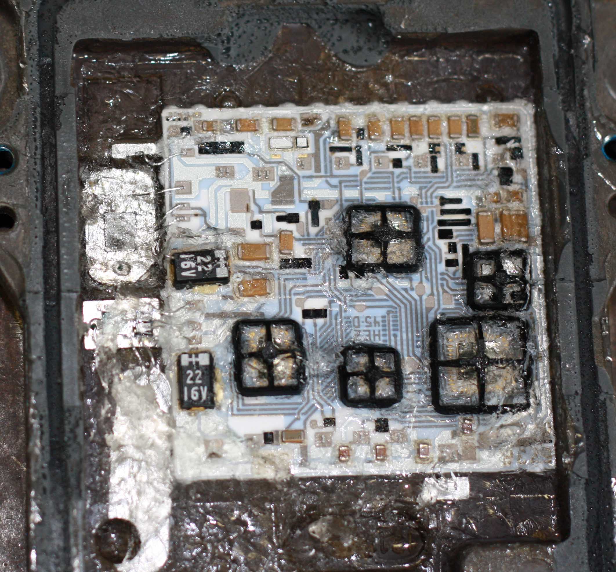

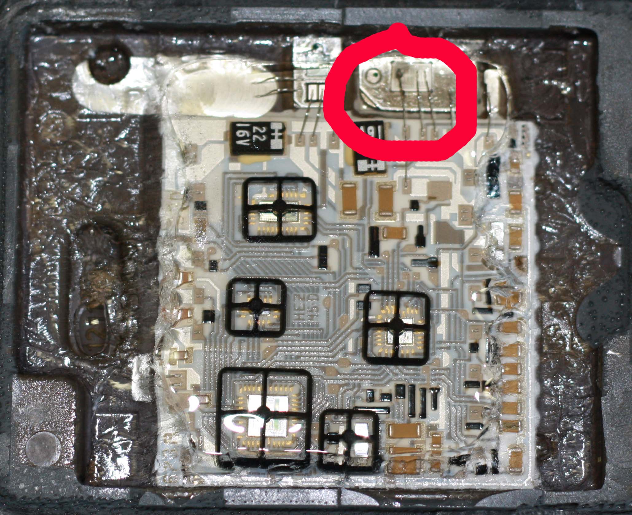

Ну и в результате я нашел, что произошло. Отгорел как минимум один из контактов

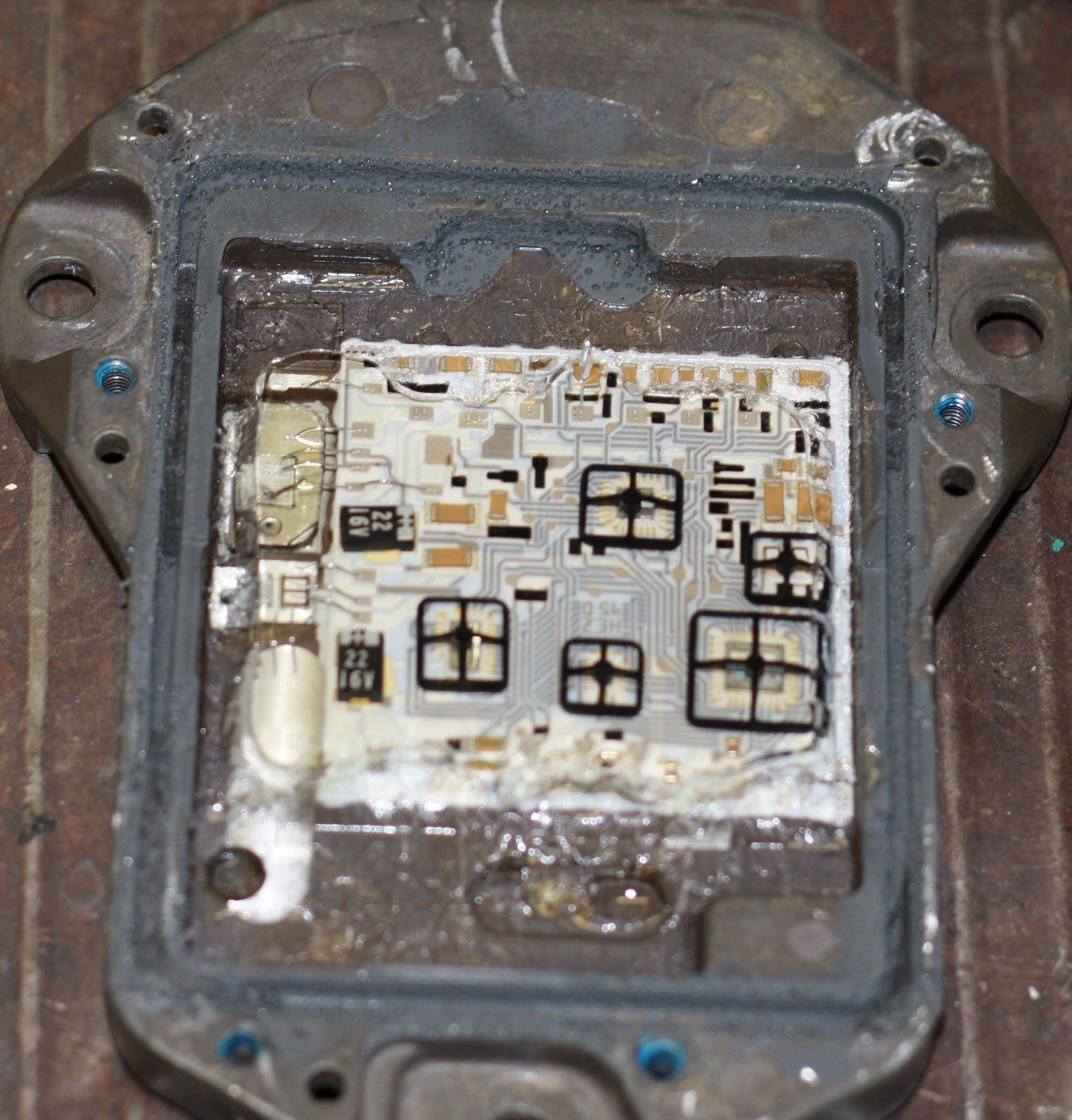

Ну и еще, снятие этого геля, которым покрыта плата, приводит вновь к разрыванию ранее не разорванных контактов.
Итого, мое сугубо личное мнение
РЕМОНТУ НЕ ПОДЛЕЖИТ.
Менять и только менять.
