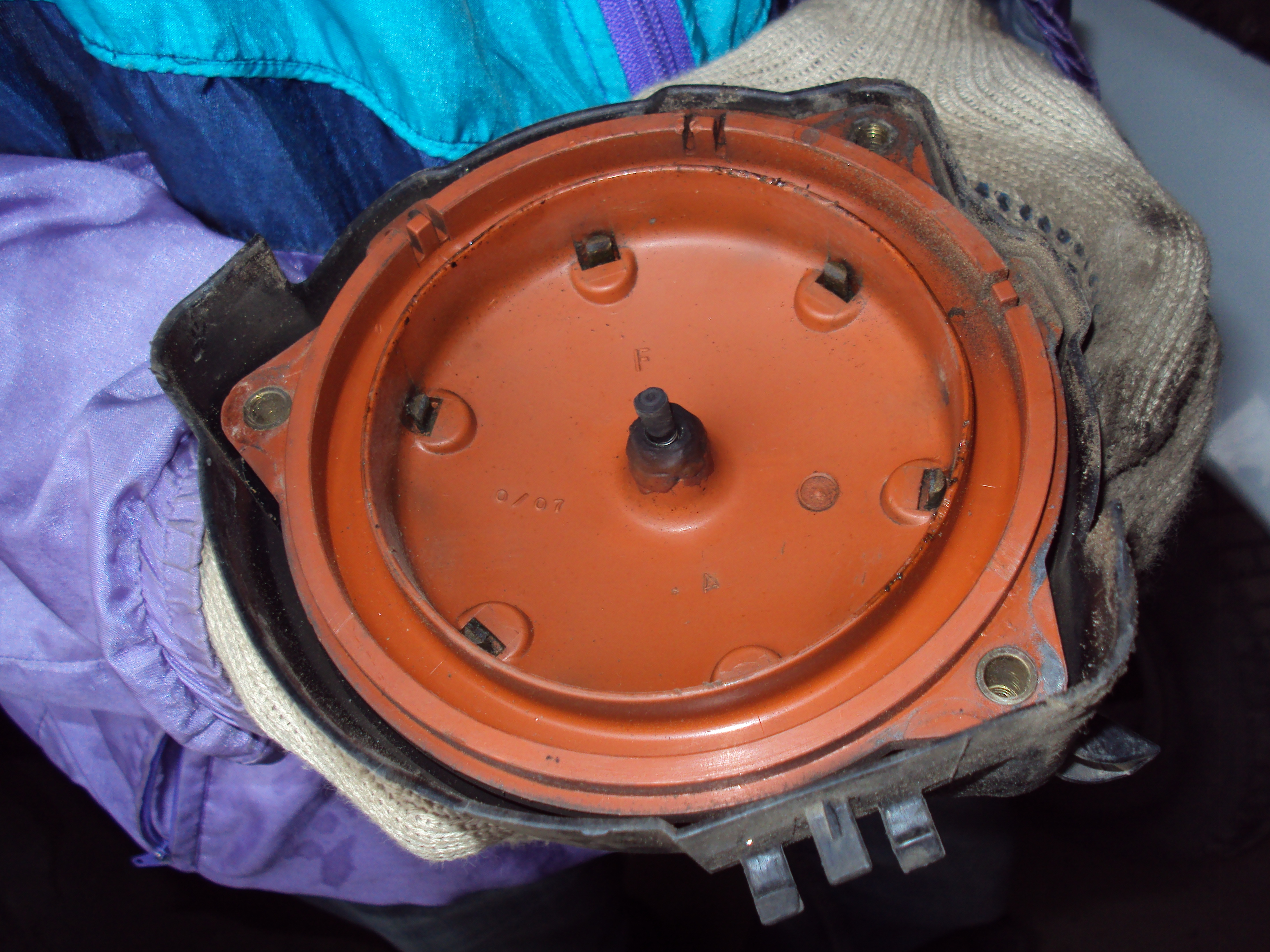

для начала снял крышку трамблера
почистил контакты.
искра не появилась :(

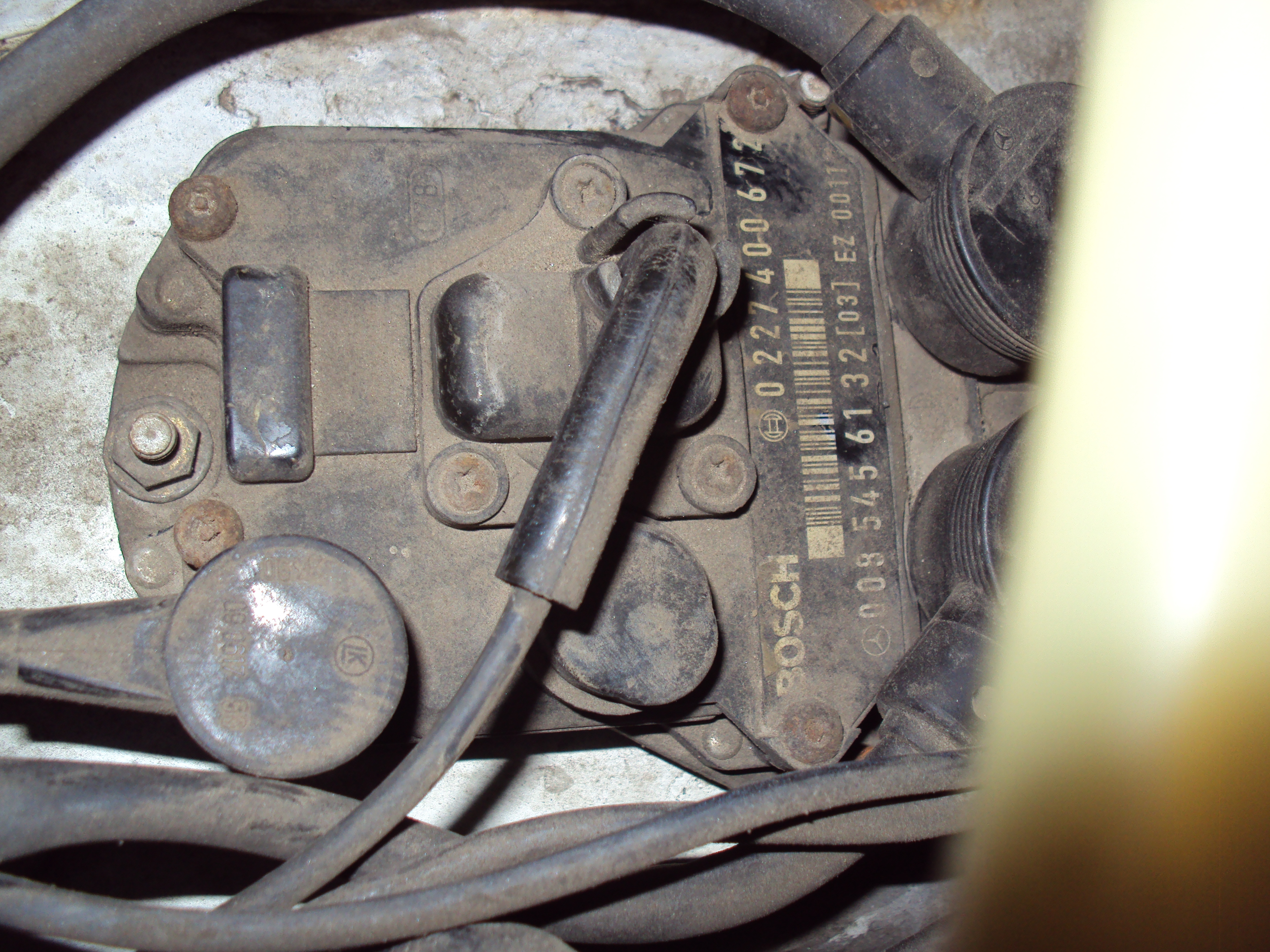

система зажигания KE Jetronic но комутатор у меня стоит от другой системы :shock: . вот такой:
1. как добыть искру. откуда начинать ?
2. связана ли подача искры с подачей топлива? т.е. если топливо не поступает искра все равно должна быть?

смотреть провод от датчика колен вала, прозвонить фишку на коммутаторе снизу слева

Как вариант-коммутатор!

решил проблему сегодня заменой коммутатора! :smoke:

Ну раз сопротивление есть,то уже хорошо,датчик непробит.Проверь напряжение на катухе на низковольтных проводах при включонном зажигании.Искра с катухи есть?Скорее всего комутатор,обычная проблема,у меня тоже такое было:)если будеш брать новый комутатор,то возьми ещё один в заначку,на всякий случай пусть будет:)

Я купил б/у за 1300 рублей,езжу уже больше года на нём:)Знаю что купил реально дёшево,в среднем на них цена гдето 3000 рублей,может чуть больше,за б/у.Впринципе там ломаться то и нечему,а перегорает он часто из-за того что высыхает термопаста(которая намазана на его корпусе для теплоотдачи) и нарушается теплоотдача,соответственно он ломается:)Просто када б/у комутатор будеш ставить,то купи термопасту и намаж новый слой:)

Вчера на разборке нашел б/у правда у меня стоял Bosh а этот Siemens, но на тот же мотор и количесвто цилиндров. Машинка завелась с ним. Сегодня поставлю окончательно, буду смотреть.
