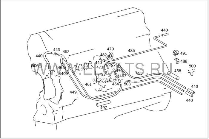

нисцы, будит у тя нормальное состояние - главное хотеть. Изображение
это каг должно быть на моторе

Спасибо,картинку сохранил.Все верно,вот где три трубки вместе отходят,номер 440,средняя шла в никуда,сегодня скинул щиток,точняк с экономайзера.Ну и стал я ртом пробовать на вакуум все остальное,и не одна мембрана ,кроме глушилки,не держит.Вопрос,должны ли они держать вакуум полностью,или могут по маленьку пропускать.и на что влияет эта хрень,которая регулируется,ну в общем управляющий клапан ,он для чего,и чего он вакуум не держит,может из за него и глушиться перестала,ведь экономайзер так и болтался всегда.
