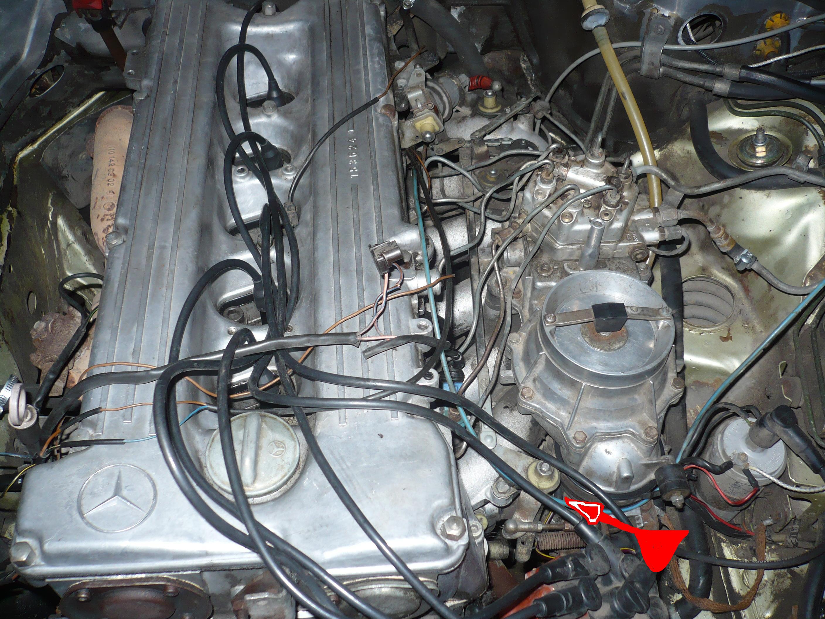

отписываюсь для тех кто следит за проблемой!
вообщем сняв ДЗ обалдел, там такой слой закостиневшей гари, масла и т.п., что растворитель даже не сразу взял, реально в камень преватилось все уже. Отмыв ДЗ и немного обработав наждачка "нулевкой" окно ДЗ, выставил упорным винтом заслонку, так чтобы она находилась на грани закусывания в закрытом положении. РХХ мыть не стал. Установил все обратно. Завел и..... ниче нового не произошло, да обороты он теперь стал держать 1000 стабильно, но при включении коробки в D обороты падали до 500 и после включения P назад не возвращались. Далее я смазал все тяги, укоротил их, дабы вабрать ненужный зазор. Опять чуда не произошло. Ну думаю, русские не сдаются :moderator:
Теперь немного отвлекусь и скажу, что ранее когда у меня обороты ХХ были от 1100 и выше, то по педали тормоза СО было в норме, обороты чуть-чуть повышались при ее шевелении. И вот черт меня дернул на установившихся вновь холостых проверить СО, и что я вижу??? Машина тупо заглохла при интенсивном шевелении педали тормоза. :applause: Немного крутим по часовой стрелке и запускаем мотор, и машина сама встает на 800 оборотов на ХХ :moderator: маленькая, но ПОБЕДА. Видимо промывка ДЗ и ДВЗ дали свои результаты. При включении АКПП на D, обороты не падают до критических 500!!!!!!
Продолжая реанимацию авто, я позволю еще один вопрос к знатокам и гуру форума: кажется вакуум трамблера у меня подключен неверно, т.е. обе трубки с него приходят на ДЗ с правой стороны по ходу движения машины (см. рисунок). Куда данные трубки должны быть подключены????
