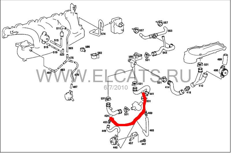

Вот картинка из каталога, у меня в место клапана 445, штуцеры, расположенные по центру трубок 424 и 441, соединены патрубком. Приобрести клапан 445 нет возможности ибо ценник не гуманный. Вопрос: для чего клапан 445, и возможно ли его отсутствие, а следовательно можно ли мне просто заглушить указанные штуцеры? Заранее огромное спасибо.!

Полез все подряд щупать и вот что имеем: патрубки идущие на клапан дополнительного воздуха порваны, заменим. Снял КДВ и опустив его в воду 40 градусов тепла он не закрылся, что делать, как вылечить его, или тока замена.?
он закроется только на 80 градусах..... не меньше. 99% (вышеописанных) проблем в нем.
Я понял. Скипитил чайник, залил клапан, шторка закрылась (однако немного воздух проходит, совсем чуть чуть). Под х.водой клапан открылся следом. Теперь вопрос в подключении трубок стоит!

Ну вот, промыл ДВЗ, отреставрировал шланги, заглушил штуцера на них(о которых выше писал), при достижении температуры двигателя 70 градусов теперь заметно снижение оборотов, т.е. клапан закрывается нормально. Подтянул все хомуты, подсоса вроде не обнаружено. Но.....
