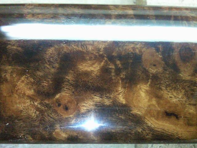

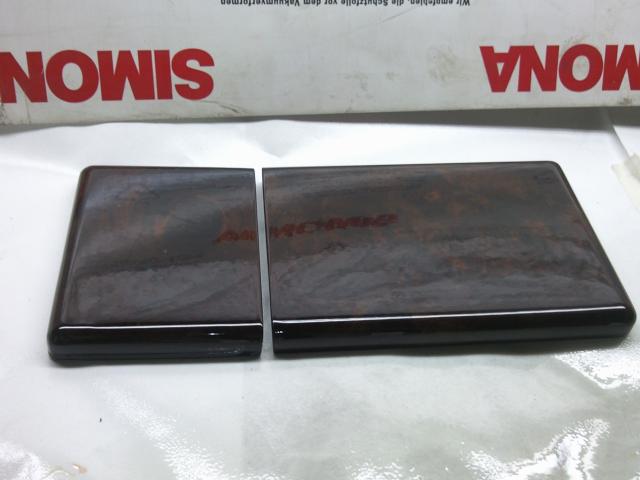

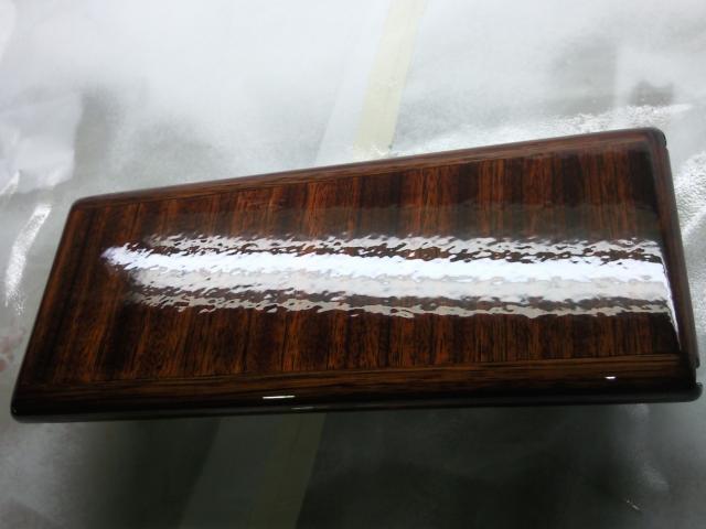

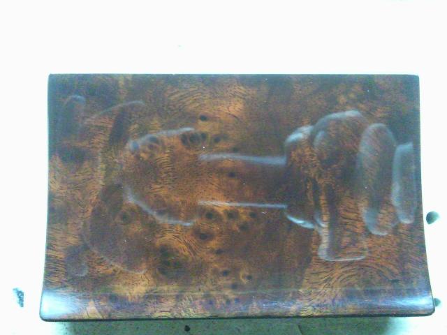

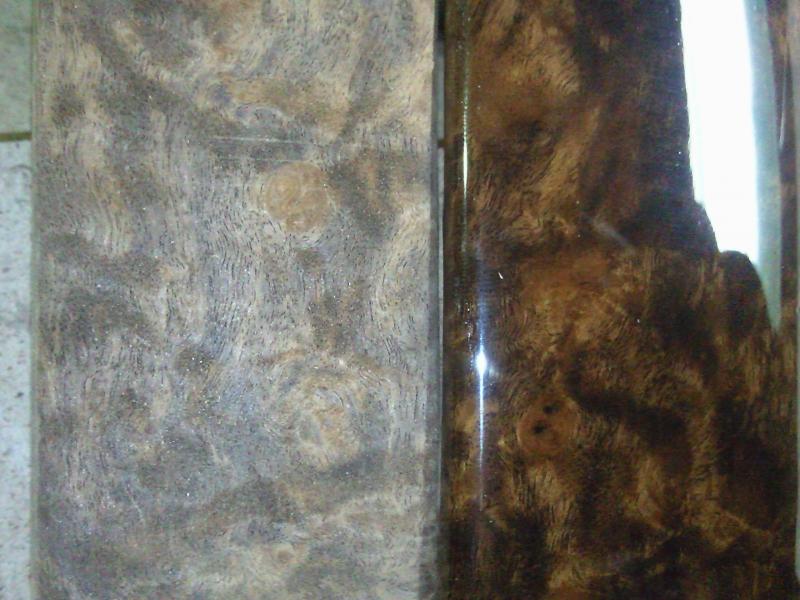

И еще слой прозрачного!
А это другой ящик- АМГ корень ореха. Точнее крышки от него.
Сообщение отредактировал Корнелий Шнапс: 11 June 2010 - 23:04

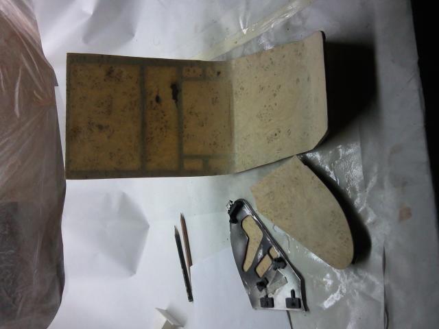

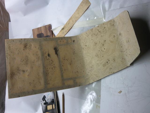

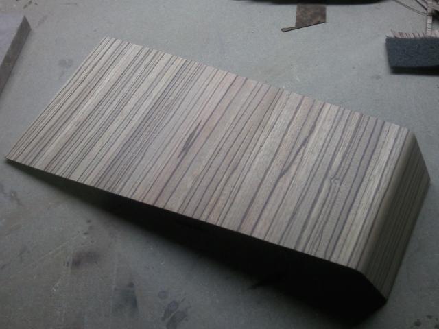

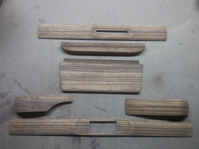

Ну а это уже не ящик вовсе!
Обдираем:Изображение
Фанеруем:Изображение
Ещё: Изображение
Шлифуем:Изображение
Как ни странно ничего не скручивает! :)

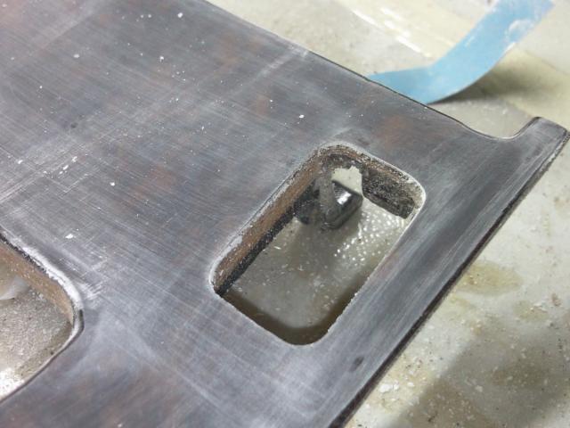

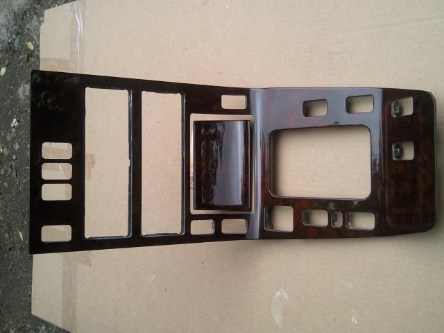

Корнелий Шнапс нужно прорезать недостающее отверстие под кнопку например на деревянной панели кпп от 124 чем порекомендуешь воспользоватся,что бы был наименьший риск повреждения лака?

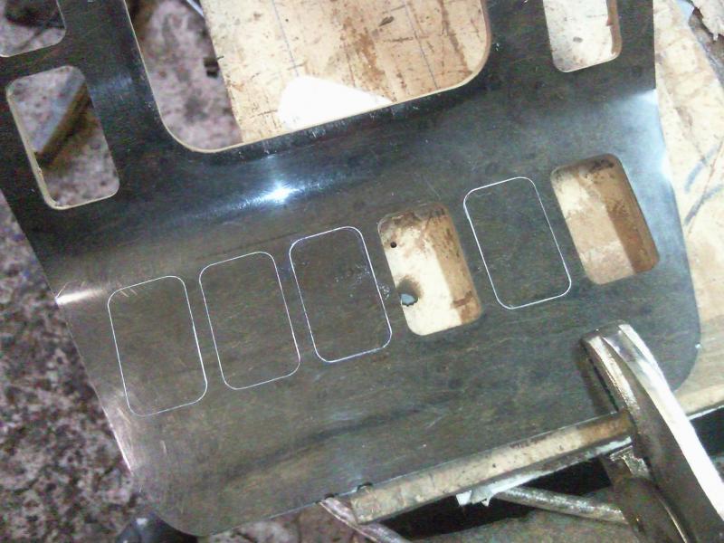

1.
2.

К сожалению все что надо было резать уже вырезал. Пока нет образца для фотосессии.
Единственное фото с разметкой есть.
Начинать естественно с лица. А заканчивать естественно фрезой изнутри по пластиковой рамке как по шаблону, микрон за микроном. Лаку ничего не будет, он не настолько хрупок. Естественно, если фреза не 6 -8 мм с двумя режущими кромками
Фрезу нужно кромочную брать
На самом деле можно вырезать простым лобзиком(школьным) и надфилем подогнать в размер, но это долго и муторно.
На одно, ну максимум пару отверстий как вариант можно рассмотреть

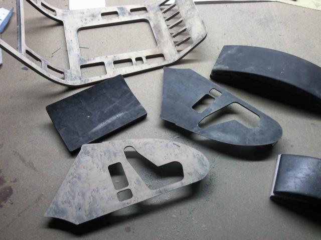

Еще несколько картинок

как уголки делал загнутые на торпедо 123го???
это полностью кусок толщиной в выпуклость и загнутый или оклеено шпоном только???

Это оригинальные 123 деталки, очищенные от лака склееные и востановленные. Конечно фанерованные зебраной. Основа -клееное дерево, типа фанеры. При желании сделать можно и самостоятельно.

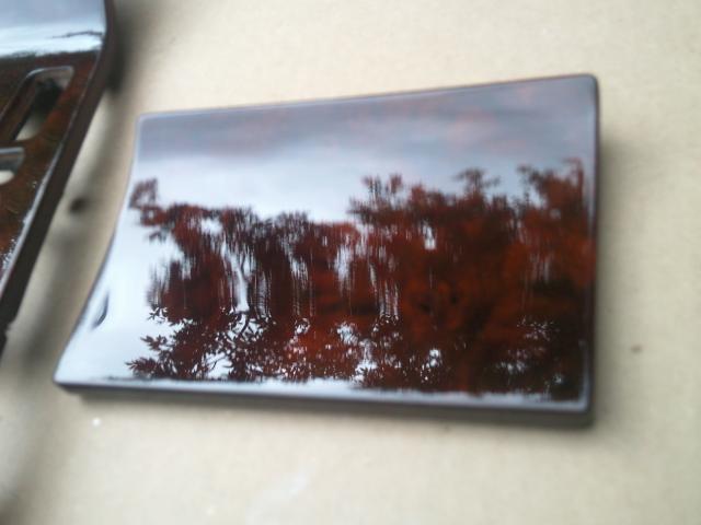

Ну и из последнего(замена лакового покрытия):
