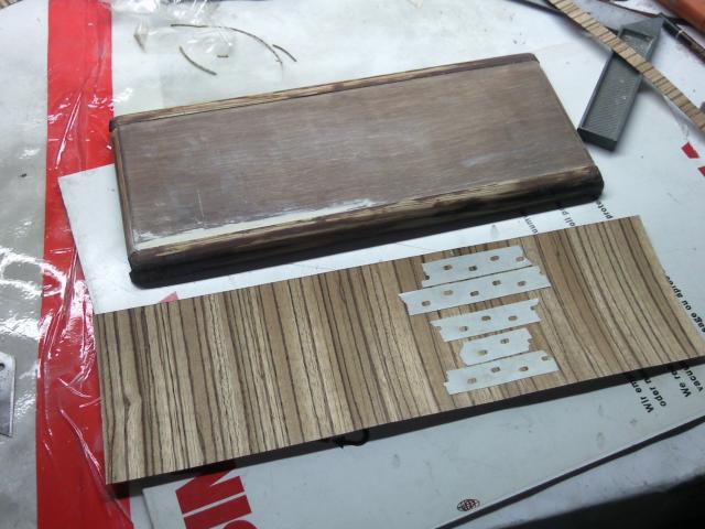

Парт №1

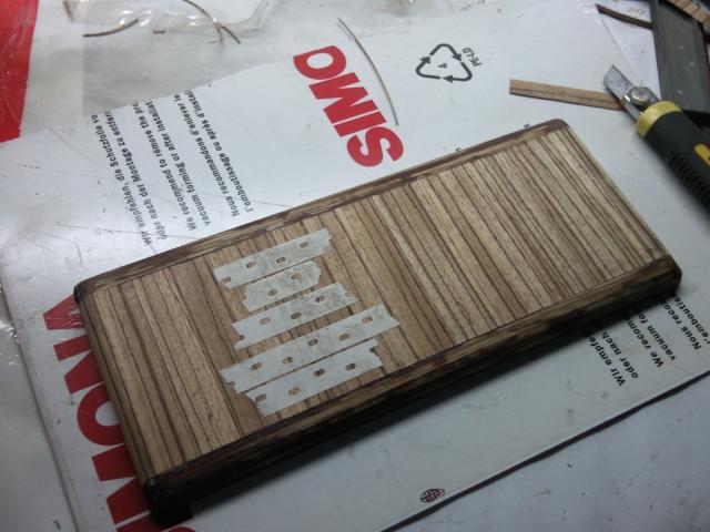

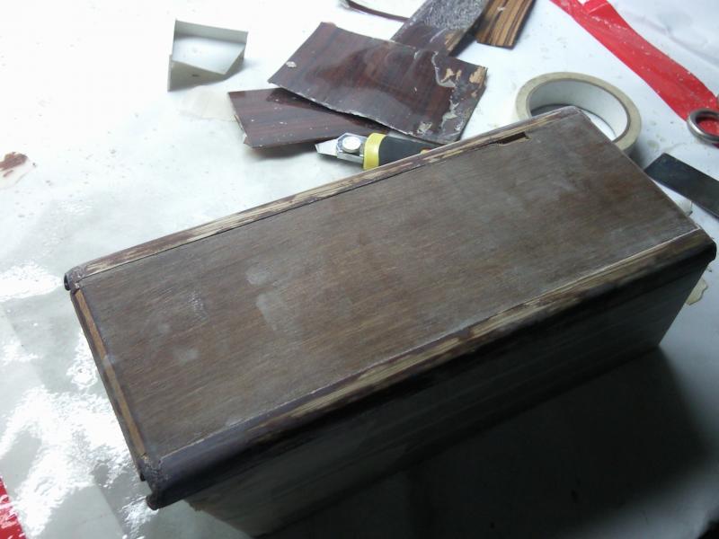

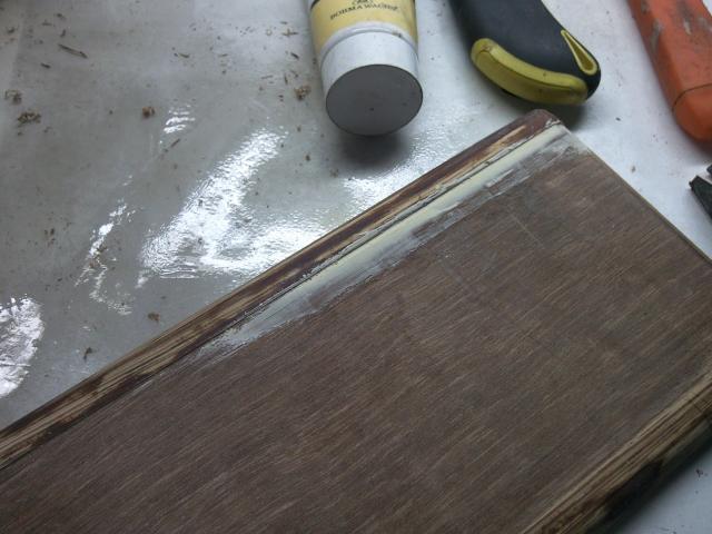

Имеем передний межкресельный ящик от 126 с небольшими дефектами покрытия.
Ящик зебрано со сдвижной крышкой.
Боковины заклеиваем малярным скотчем, так как они в достаточно приличном состоянии, и трогать их мы не будем.

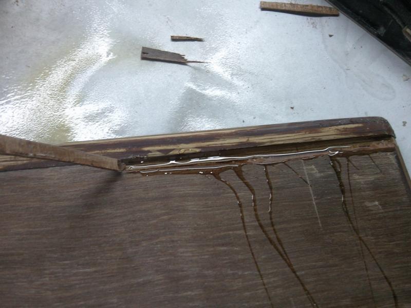

При помощи строительного фена и шпателя(с отполированной кромкой) шириной 40-50 мм снимаем старый лак и ненужный шпон.
Под шпоном обнаруживаем деффект доски. Заливаем все быстрой эпоксидкой или полиэфиркой.
Приклееваем на место части доски на место и шпатлюем.

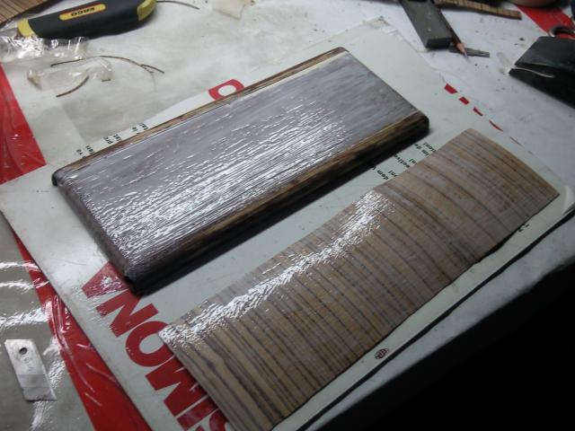

Парт № ту.

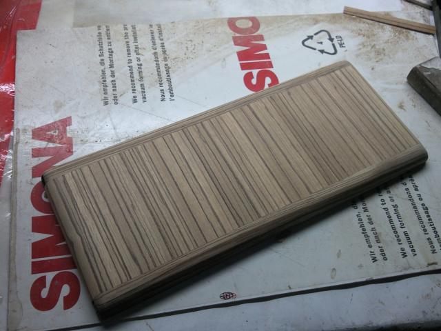

Вышлифовываем остатки старого клея и выравниваем поверхность.
Из шпона Зебрано подготавливаем рубашку. Так как ширины шпона не хватает подгоняем кромки и склеиваем рубашку гумиркой(после высыхания она стягивает листы шпона и щели практически не будет). Рубашку обрезаем по ширине необходимой вставки.
Намазываем рубашку и деталь клеем и ждем.
Если клеим на контактник то до полного высыхания клея, если на клей типа ПВА, то до почти полной прозрачности клея.
Приклеиваем рубашку на деталь.
Если клеим на контактник, то прикатываем гладким деревяным бруском, если ПВА, то утюг Вам в руки.
Даем клею немного подсохнуть и шлифуем полуфабрикат.
На этом столярная часть завершена. Плавно переходим к малярке.

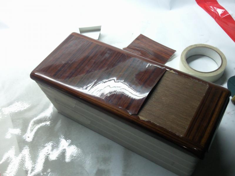

Часть №3. Малярная.

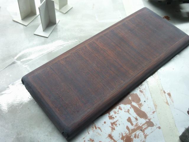

Берем морилку подходящего цвета. Разбавляем её растворителем до нужной консистенции, делая выкрасы на куске шпона.
Добиваемся примерно цаета оригинала.
Детальку зачищаем от пыли. Сначала жеской щеткой(к примеру обувной), потом продуваем воздухом. Можно обеспылить пылесосом.
Покрываем морилкой деталь и сушим 1 час. Морить можно кистью, тампоном(не тем про который вы подумали) :), или из краскопульта. Последнее предпочтительнее, особенно если нет опыта. Слой получается ровнее, но есть вероятность переборщить с цветом. Что бы этого избежать, морилку надо разводить пожиже. Сопло 1.2-1.5.
Далее мешаем лак, с точностью до грамма соблюдая пропорцию, и наносим первый слой. Используем краскопульт с соплом 1.5. Полиэфирный лак живет 9-12 минут, потом он просто превращается в желе во всем объеме, так что времени на раздумья и подготовку не будет. Все детали должны быть подготовлены заранее. И лака разводить много нельзя.
На поры не обращаем внимания, они будут полюбому после первого слоя.
Теперь ждем примерно 72 часа.

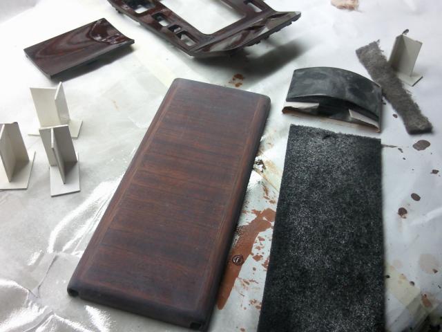

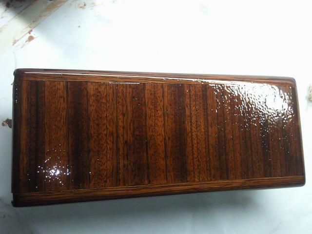

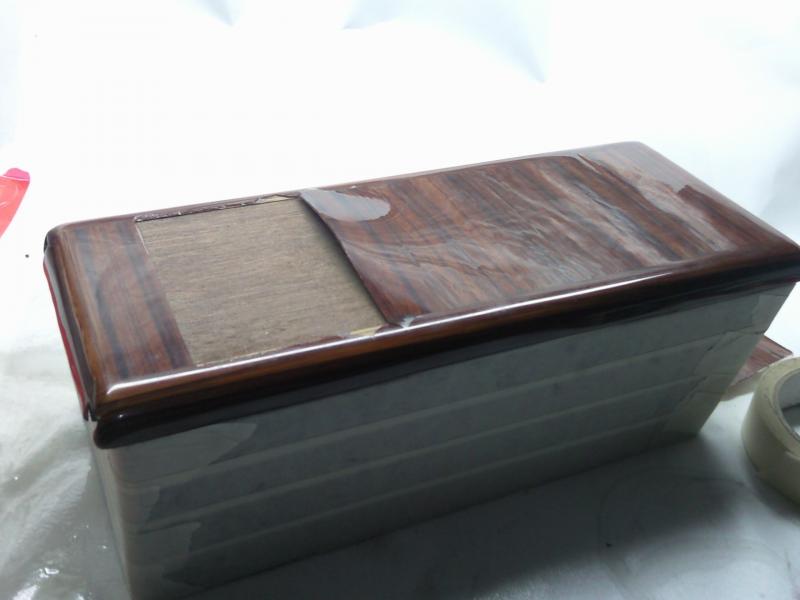

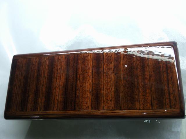

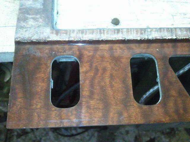

Незаметно пролетело 72 часа и мы можем продолжить работы.
Цель выровнять первый слой лака. но , делаем это очень осторожно, чтобы не продрать до морилки.
Иначе гарантировано появятся светлые пятна, которые потом замаскировать будет практически нереально.
Нужно взять шкурку на бруске №240 и средний по зерну скотчбрайт.
Сначала шкуркой выравниваем плоскость, потом скотчбрайтом шлифуем фасонные части и доводим плоскость.
Получаем примерно вот что:

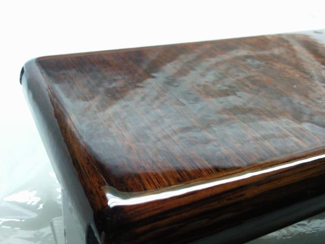

Некоторые поры остались открытыми, но нас это не волнует. Т.к. до результата еще далеко.

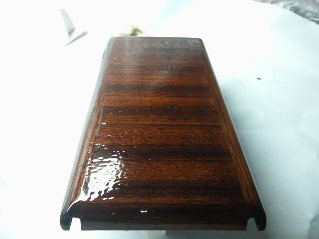

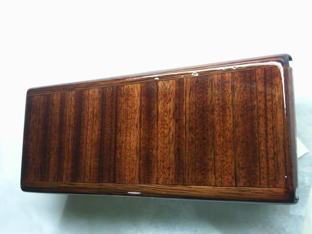

В общем кладем еще слой прозрачного лака. Перед этим обязательно продуваем деталь и обезжириваем. Я обычно использую ацетон. Он нейтрален и к шпону и к высохшему лаку. А вот 646 категорически противопоказан. Если нет ацетона, берем Тиккуриловский уайтспирит.
Итак, второй выход марлезонского балета
Вот что получилось при ближайшем рассмотрении
Какое -никакое зеркало уже есть, но нам этого мало.
Спим, курим, едим 72 часа.
Сообщение отредактировал Корнелий Шнапс: 09 June 2010 - 23:57
