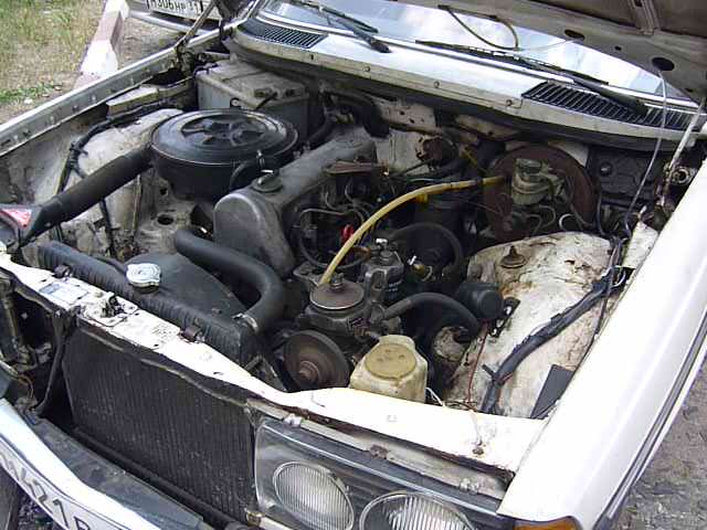

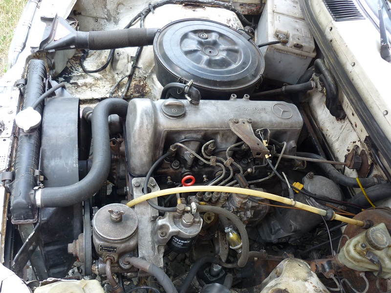

все путем.. газуем.... обкатал уже 1000км...
есть фото....

Авто на хорошем ходу...
мотор после капиталки и хорошей обкатки..
накатал за 2 месяца 3000км...
но при езде (тапок в пол) и при скорости 110-120км Ч по трассе кушает 50-70 г масла на 700 км... это нормально???
продефелируйте пжалста!!!
и еще нижний поддон вечно сопливит (каждое утро черное пятно под поддоном) может резиновую прокладку поставить а то бумажные 2 раза менялс герметиком и новый поддон ставил... одна хрень.. переставлю на старый мятый кривой..???
это будет 500-700 граммов на 7000 км. При езде "тапка в пол" это вполне нормально.
Прокладку тогда лучше вырезать из губчатой резины, только чтоб она маслостойкая была...
