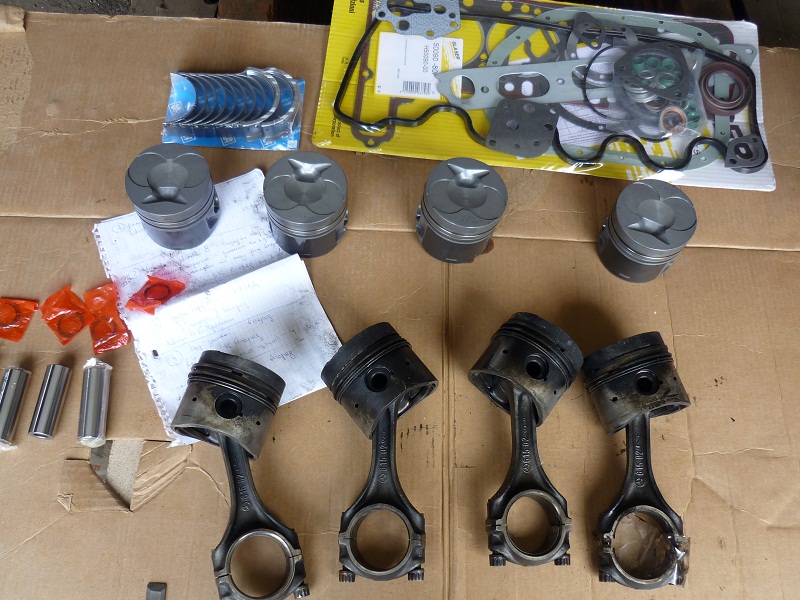

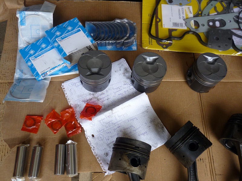

Отправлено 06 July 2010 - 06:59
Процесс пошел
