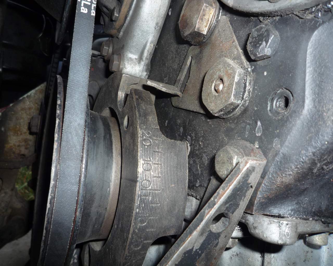

обещанное фото шкива моего 615.913

Судя по фоту шкива - мотор вылизан донельзя... Значится после капремонта.
Могу предложить поездить километров так с тысячу - кольца приработаются и форсунки, мне кажется,что дым должен уменьшиться.
мотор откапитален и отмыт, заменено всё, что было необходимо. При ремонте отчищал каждую детальку. Снял с него ведро грязе-масляной массы. Блок покрашен. Вот бы еще найти состав, от которого алюминиевые детали приобрели нарядный вид....У меня на всех авто чистота под капотом, независимо от марки :biggrin:

Посмотрел Вашу ссылку - практически беспрецендентно... Полнейший респект и уважуха... :applause: Таких моторов видел единицы. Мой был в подобном состоянии, но к сожалению, недолго, потому как исправно эксплуатируется, а для поддержания хирургической чистоту просто нету ресурсов.
С мойкой и осветлением алюминиевых деталей изумительно справляется моющее средство RM-806, правда не надолго, потом всё равно темнеют.
