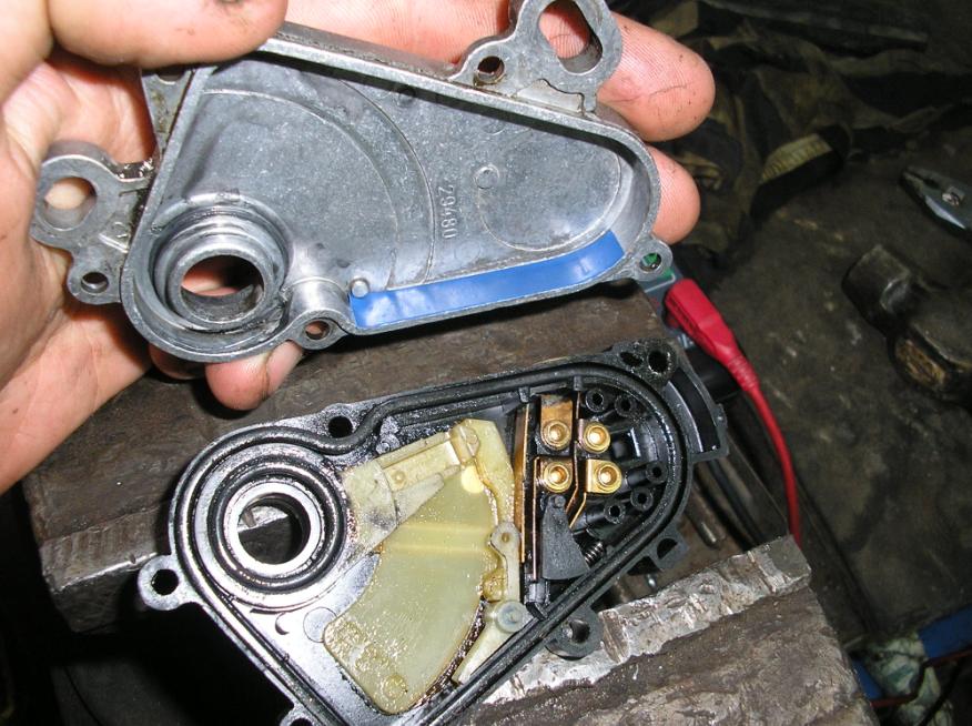

Я особо не вникаю чтоб голова не болела, но Леха с Михой все там тестером перемерили , все ваши советы не помогают (((( Сегодня правда сарай ездит целый день и все нормально , но причина не найдена .....
Вот смотрите как леха мне все ремонтирует !!! все разберет , подумает , смажет , изоленту наклеит , работает как часы все после него !!!!
Сколько он нам всего перелопатил , жуть , гены ,стартеры, вентиляторы охлаждения , печки , всякие реле , все всегда по проводке в наших Мурзах делает Леха!!!
Я все это говорю к тому , что дела действительно плохи !!!
Может действительно насосы ??? хотя я электротехнику еле сдал (((
