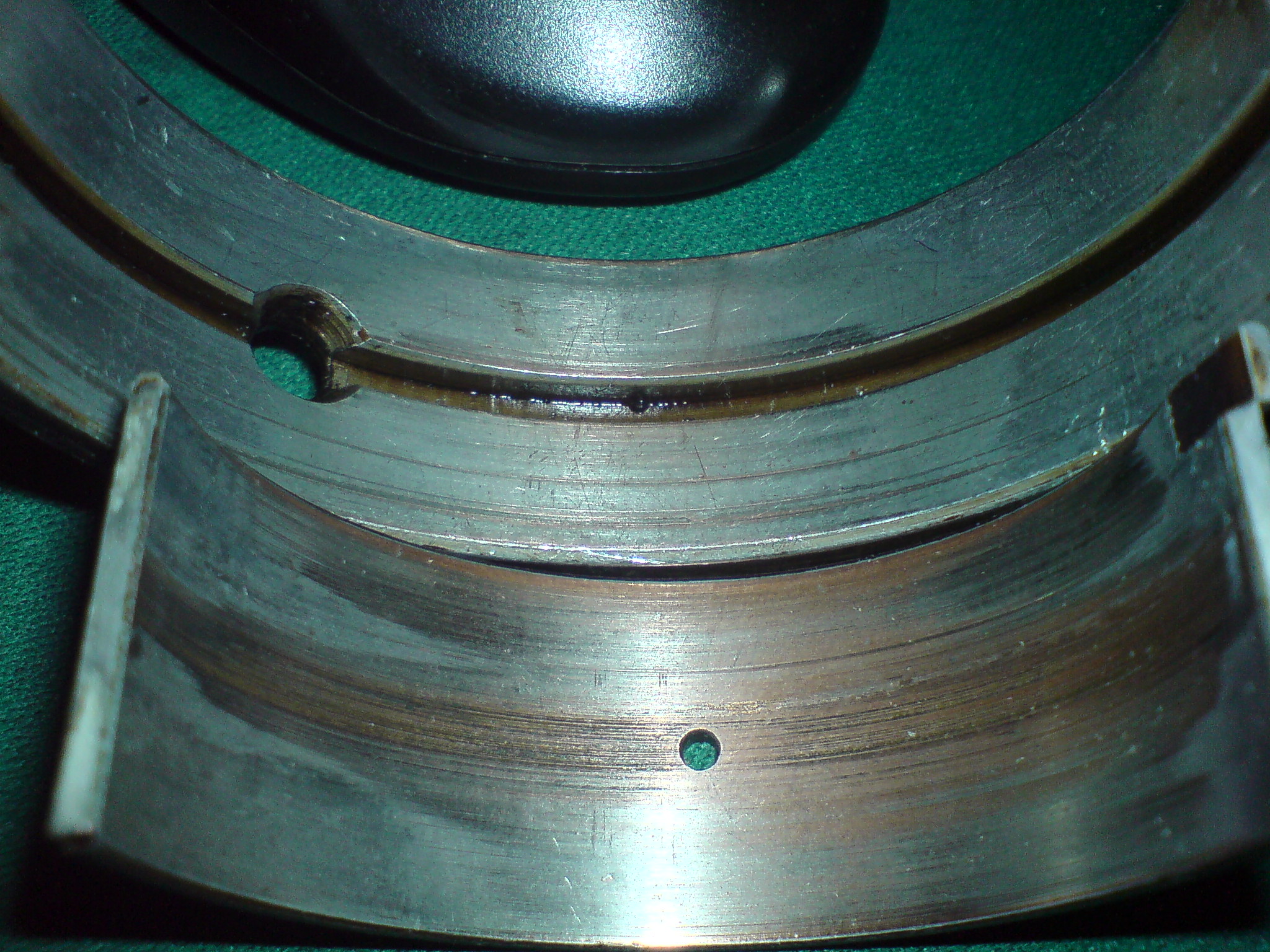

ну износ износу рознь. брал у шеремета вал, промеряли, всё отлично. поставил без проточки и вкладыши номинал. откатал около 1000 км. сейчас прогретым на холостых давление практически 2. но это скорее исключение чем правило.
это понятно..вот я поэтому и говорю автору выложи фото внут стороны вкладышей чтоб понять хотя бы износ..

#40 ОФФЛАЙН   maximalizm
maximalizm
  • Cообщений: 72
  • Город:Волгоград, Красноармейский
    w123 ,двигатель 123.920
Отправлено 29 August 2010 - 18:11
global-alex1
Вот они, на самом валу тоже имеется такая же выработка, но на обточку, нет ни времени ни денег, пока просто вкладыши поменяю.
