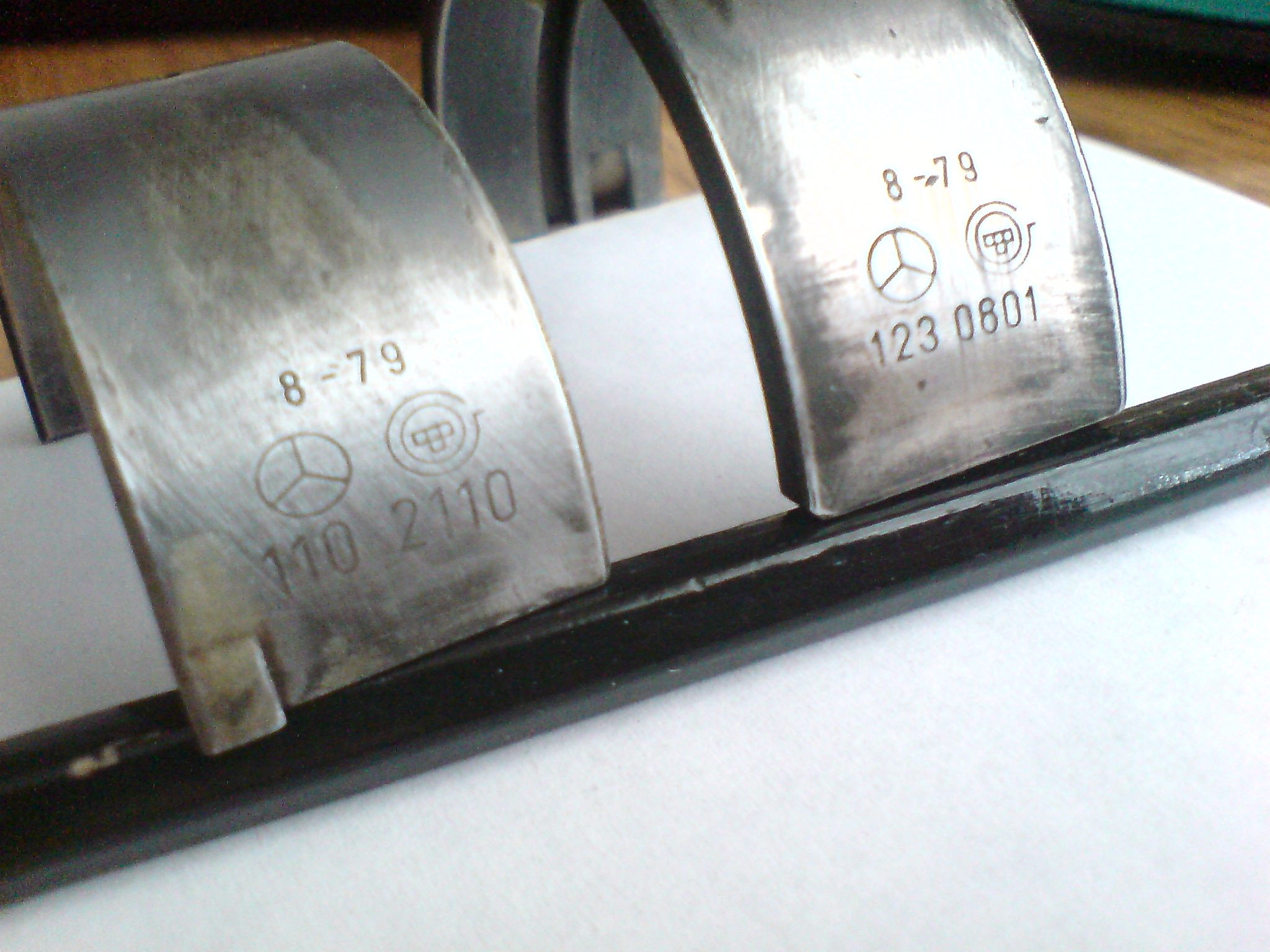

У меня такая проблема, надо поменять вкладыши(без обточки коленвала) коренные и шатунные, но не могу определить точился ли коленвал, каких размеров вкладыши стояли и каких размеров брать . На вкладышах есть номер 110 20 10 и 123 08 06 (второй точно не помню но вроде такой) но по этим номерам выдает другие запчасти.Подскажите пожалуйста, срочно надо ???

вот эти вкладыши с номерами.

Если на вкладышах нет цифр типа 0,25 или 0,5
То вкладыши есчё стоят стандартные и колено не точилось

это номинальные

Ни чего себе там похоже даже дата выпуска. Сделано на века как говорится.
Цифр таких там нету, только те которые на фото

Значит смело можно брать стандартный размер ???

значит смело надо промерить шейки коленвала. а потом и делать выводы. меняешь зачем? давление упало?

вкладыши тоже оказались сильно изношены, на то, что бы точить колено пока денег нет, ограничусь пока заменой вкладышей
Замерьте шейки(с учётом возможных рисок или канавок) и посмотрите допуск.Если износ критический(для данного размера),то лучше всё-таки расточить - на дольше хватит.

чё 1000 рублей нет? или не хочешь движок снимать? промерить можно и не снимая, хотя бы для собственного успокоения. если большой износ, задиры, эллипс, то твоего ремонта совсем не на долго хватит. надо ещё посмотреть как именно изношены вкладыши.

по хорошему счету износ шеек колена будет по любому..так что если ты собираешься ездить на машине год два..точи до 0,25 и вкладыши первый ремонт..
а так можно конечно купить номинал поставить но это 50/50 либо повезет либо нет..
сфоткай все шатунные с внутр. стороны..глянем на износ..
