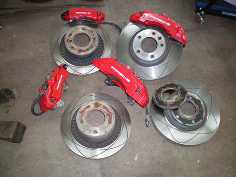

Давно это бало, около года назад. Поэтому ссылки такой уже нет. Фото правда скачал. Вот

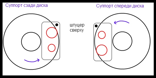

в свое время обсуждалось на форуме, когда человек хотел себе поставить, тормоза 4х поршневые с 124го, на 124й 4матик, а как известно, там суппорта спереди диска...
я сначала тоже, не долго думая предложил перекинуть просто лево с право))) но покрутив дома как раз 4х поршневой суппорт, понял, что не прокатит это...
те суппорта предназначенные стоять сзади диска, там и должны быть устоновлены, так же как и те что спереди...
разберемся почему)))
правильный прижим колодки осуществляется, по ходу вращения диска, сначала малым поршнем с меньшим усилием, а потом больший поршень с большим усилием...и колодка как бы под наклоном прижимается...
если мы берем суппорт, тот что стоял сзади справа, и ставим его вперед на левую сторону... чтоб штуцер оказался сверху, то получаем, что прижим колодки сначала идет большим поршнем, а потом уже меньшим, что само собой не правильно для эффективности торможения...
2 варианта, что я вижу, для решения проблемы)...
1. это поставить все таки штуцером и шлангов вниз, но прокачивать тормоза со снятым суппортом штуцером вверх...
при том что шланг тормозной поставить с банжо соединением, как например трубка охолождения у АКПП прикручена...
или как на мотиках обычно делают
2. это поставить, как ставится, штуцером вверх и смирится с тем, что колодка не совсем прижимается правильно...
и как отдельный вариант, это взять плавающую скобу с одним огромным поршнем и ставить ее...там пофиг как ее вертеть и на какую сторону ставить...

Новогодние каникулы не прошли даром. Выпилил из фанеры переходник и примерил на машине вроде все подходит, хотя на 100 процентов сказать пока не могу. Переходник получился очень сложной формы. Нужно вычертить очень точный чертеж, и тогда все будет ясно.
Недостаток:
Переходник стоит прям под колодкой, но в прицепе это не беда (вытачивать нужно не из алюминия, а из стали).
Тормозной диск придется ставить 268-272 мм (на Каене стоят 250 мм). Это все встает в диски R-18 (Brabus-моноблок IV), правда расстояние между суппортом и диском 5 мм. Но это все приблизительные размеры, до черчежа руки не дошли.
Бюджет пока не велик, но все еще впереди:
Суппорта передние красные от битурбо - 14000 рублей за пару вместе с колодками.
Изготовить переходники будет стоить около 10000 р., ну и диски разборные 35000-45000р + колодки
Задние суппорта пока менять не собираюсь.
Родные мерседесовские суппорта не устраивают состоянием и годом выпуска. У меня в идеальном состоянии но 1994 года, вечная проблемам этих суппортов они закисают (корбус и поршни из металла). На каеновских супортах поршни из материала похожего на керамику (никогда не закисают) Мне повезло приобрести супорта в идеальном состоянии с машины 2005 года
