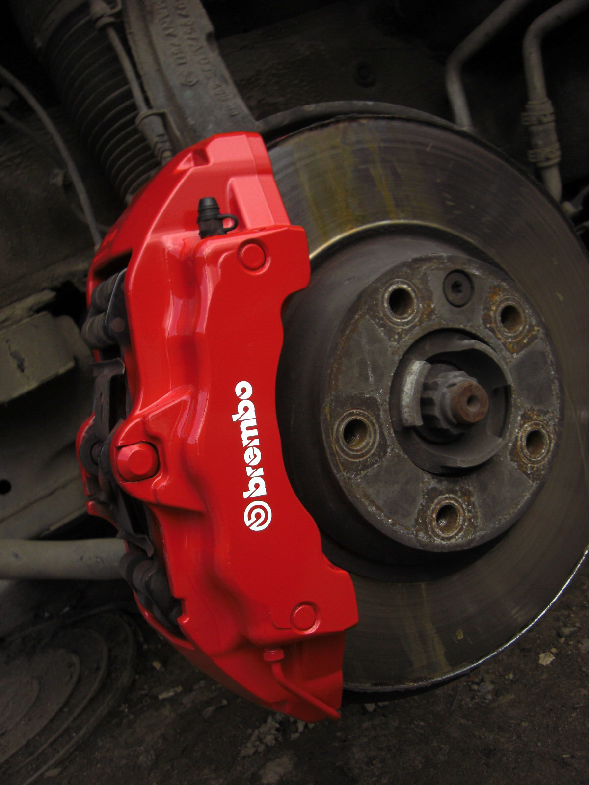

Все можно сделать, ну почти все.
1. У дорейсталингово Кайенна тормозная колодка уже на 1мм, но длиннее на ООООООЧЕНЬ МНОГО.
2. У 140 4 поршня, но они больше в диаметре, то есть маленький поршень от 140 равен большому от Кайенна (правда у Кайенна еще два поршня и поршни никогда не закисают (наверно керамика).
4. Вес суппортов остается приблизительно таким же, сами суппорта от Кайенна легче (алюминий), но колодки намного тяжелее.
Разюме: процентов на 80 все можно сделать, правда придется покупать тормозной диск с вылетом меньше чем у 140 (как вариант BREMBO или что то дешевле).
Результат: передние тормоза должны стать намного эффективней.
Цитата из разговора со специалистом BREMBO: Если даже на дорейсталинговый Кайенн поставить более эффективные тормоза BREMBO (в оригинале тоже BREMBO), то тормозной путь на 150 км/ч сокращается на 17 метров.
А шестигранники для тех кто считает, что тормоза придумали трусы.
