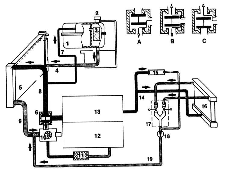

#24 ОФФЛАЙН   stawross
stawross
  • Cообщений: 159
Отправлено 23 September 2010 - 23:35
Так, это - тебе и нужно; значит, пробка в радиаторе печки - не засядет.
будем делать и надееться, и вот схема моего охлаждения

#38 ОФФЛАЙН   stawross
stawross
  • Cообщений: 159
Отправлено 24 September 2010 - 21:22
можно подробней про клапана?
можно.
Клапан печки имеет два клапана (вернее две пары, собствеено пара это один как грибок на ножке вставляется в верхний шток на котором также есть клапан который без питания всегда закрыт, верхний клапан более сложный именно на нем сидит затвор соленоида, упирается он в резиновое седло. верхний клапан служит для пропуска жидкости мимо радиатора печки. не знаю насколько правильно и доходчиво описываю, попробую найти фотки.
