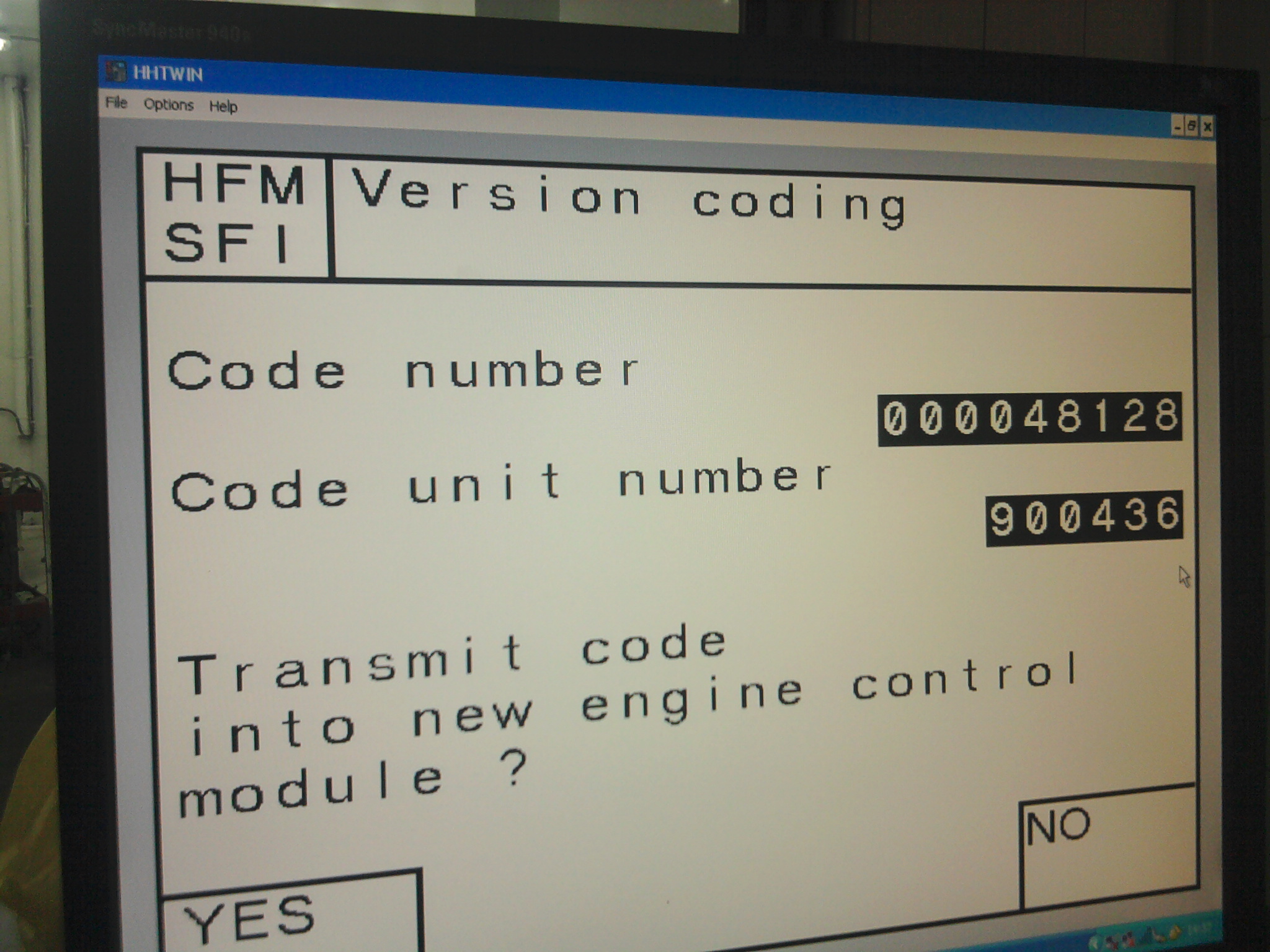

#34 ОФФЛАЙН   arteem
arteem
  • Cообщений: 233
  • Город:Иркутск
Отправлено 13 January 2011 - 03:30
Прога Star'a как то так выглядела.
и кстати что за коды на экране? :)
W124 E220 111.960 МКПП 1993г.
#35 ОФФЛАЙН   Misha190E
Misha190E
  • Cообщений: 13949
  • Город:Москва, ЮЗАО
    W210 был
Отправлено 13 January 2011 - 09:49
ну так это и есть кодировка 000 048 128 - W124, МКПП, КАТ.
странно тока что он позволяет тока перенести ее в новый блок, должен позволять и просто закодировать... во всяком случае когда-то давно я чела одного в сервис отправлял и ему там закодировали как надо на такой же машине. сам я старом пользовался раза 3 и то смотрел МЕ и коробку, поэтому не подскажу куда лезть... может через инженерное меню, но это сам мастер должен знать....
