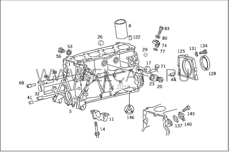

Кстати, народ, помогите с номерами деталюшек, а то у меня здесь (на даче) инет глючный, в Экзисте не всё открывает...
Нужны номера:
1. Прокладка передней крышки.
2. Прокладка задней крышки.
3. Сальник коленвала передний.
4. Сальник коленвала задний.
5. (на всякий случай) масляный насос.
Только эти номера нужны как можно быстрее, т.к. надо эти запчасти заказывать в Экзисте и хотелось бы, чтобы они пришли до субботы...

1. герметик
2. герметик
3. A 120 997 03 46
4. A 017 997 74 47
5. рем к-т A 102 180 05 04, масло насос всборе это как бы вся переднея крышка
прокладка поддона A 102 014 07 22
прокладка ГБЦ A 102 016 23 20
прокладка масло заборника A 102 186 04 80

1 Прокладка передней крышки a 102 015 01 80
2 Прокладка задней крышки Reinz 16-27250-03 или http://www.motorzona...63M/default.asp (наборчик из 6 листов ) можно вырезать самому
5 это как бы не вся переднея крышка а 2 шестерни (этот наборчик под двухрядную цепь если экзист не врет про толщину ) под однорядную A 102 180 04 04

Reinz 16-27250-03 или http://www.motorzona...63M/default.asp - это листы для вырубания прокладок, а не прокладки и это не про этот случай! можно конечно помудохаться и вырезать но герметик быстрее и надёжней особенно оригинальный.
где здесь прокладка передней крышки? №59 не в счет. крышка ставится на герметик, желательно оригинал
№20 это рем к-т масло насоса. насос всборе это вся крышка.
есть прокладка А 102 015 01 80 но это от 102.961 подойдёт ли
где здесь прокладка задней крышки?
A 001 989 29 20 герметик
не ну кто ж спорит что что elcats авторитетный ресурс
только он тоже не все показывает (в частности номера оригинального герметика там тоже нету )
недавно собирал 102 мотор :rolleyes:
прокладка А 102 015 01 80 должна подойти
она ставиться на блок
а блоки 102 одинаковые если не смотреть на диаметр цилиндров (в любом случае на мой 102 982 2,3 подошла )
заднюю крышку вырубал из листов 15мин делов
