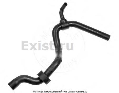

Давненько у меня хлещет антифриз... Место утечки никак не мог определить, подливаю в неделю литров 5... И вот наконец выявил место подтекания, слева по ходу движения( справа если стоять лицом к моторному отсеку), течёт из под места соединения шланга с ГБЦ, как я понимаю это шланг по которому ож поступает с печки. Место очень неудобное, подлезть туда трудно, сфоткать пока не сфоткал, но нашёл похожий шланг тут :
Этот шланг как бы состоит из нескольких что-ли.. Если кто понял о каком шланге речь помогите определить точный номер детальки...
полазив ао elcats нашёл более похожий на этой схеме под 76-м номером
5 литров в неделю - хорошо течёт - денег больше на антифриз, чем на бензин уходит :wacko:
Если ямы нет, тяжеловато..... Можно было давным-давно хотя бы просто разрезать шланг, подобрать кусок маслобензостойкого шланга (на рынке) + кусок трубы подходящего диаметра. Натягиваем на него с двух сторон шланги, хомуты и всё... До нового хватило бы, заодно можно посмотреть номерок.

Подтекает именно эта трубка что на фото, в месте состыковки с гбц...

Вобщем, наконец, пришла моя долгожданная трубка, которая была вся вздутая, треснутая и залатаная как угодно и состояла частей из 3-4х… Заказал оригинал, т.к. неоригинала нет, ждал с германии примерно месяц, и ещё недели 2 валялась она у меня в ожидании установки, по неким причинам попасть в сервис я никак не успеваю — было решено менять собственноручно + с помощь. товарища любителя олдмеринов)
Самое интересное началась работа на закате, закончилась при свете переноски в темноте на улице, т.к. гараж был занят. Вобщем поставили-течи не наблюдается больше, но время как говорится покажет ежедневно буду заглядывать в расширительный и контролировать уровень. Во время установки всплыл один момент, трубка сверху была соеденина как-то колхозно через какой-то вроде бы колхозный тройник, куда идёт трубка не ясно, но куда-то вниз…вопрос к знатокам куда она идёт? Искал-искал в книгах и на форуме ом — так ничё и не нарыл.
Трубка находится слева сверху, там где гтц, идёт от гбц до трубки печки металлической. На фото выделил красным тройник который меня и смутил…
есть подозрение что это ответвление идёт на грелку в омывайку… хотя могу ошибатся и возможно заказал немного не ту трубку, а нужно было со встроеным ответвлением как выше с екзиста на картинке)
