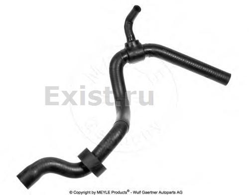

Отправлено 25 November 2010 - 23:19
У себя проблему выявил. Точнее не я, а мастер на станции.
Треснул патрубок на ГБЦ, тот который ближе у перегородки моторного отсека. Антифриз выдавливало как нагреется машина.
Не самый дешевый оказался патрубок :( , но что делать, заказал.
