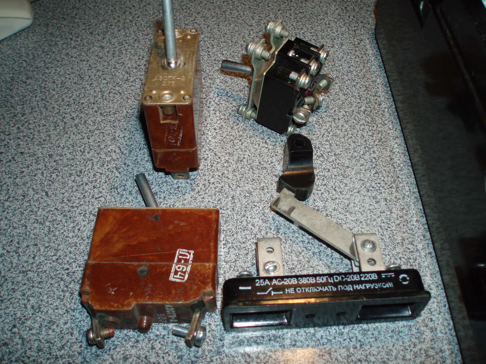

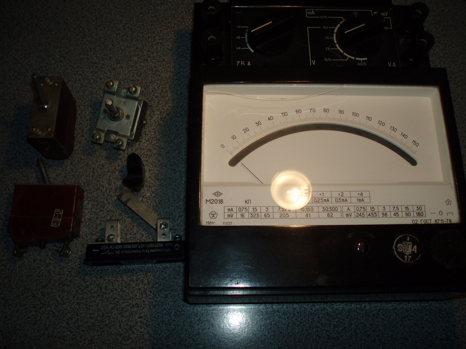

На авиацию гнать не надо,это лучшее с чем я сталкивался.
Как правильно заметили,подключаем ампеметр на концы вместо тумблера.
включаем все потребители,смотрим ток,увеличиваем на 30% номинальный ток,
и подбираем тумблер с подходящим значением.
У чёрного тумблера 20А на одну группу контактов,при необходимости можно запараллелить
и получить 60Ампер.
Жёлтые тумблера-это автоматы на заданный ток.Есть их великое множество,от 2А до много
ампер :mrgreen: .Заданный предел легко выдерживают,стоит превысить номинальный ток,
тумблер выбивает.Эксперименты с 5Амперным показали,что 6,5Ампер уже перегрузка.
Короче,тема военных тумблеров пока не раскрыта.
Желаю всем удачи в кнопочном движении...

Ребята, ну напугали, напугали.... Обещаю задуматься!
А если всё-таки по схеме подключить всё, как положенно, то я уверен, что обойдусь без топора. Значит придётся просто поглубже залезть в этот вопрос...хочу кнопку оставить...Нравится она мне!))
Спасибо что расписали про силу тока... я ж написал в начале, что в электрике не силён! Ну а рассказ у Fava невесёлый...конечно))
P.S. Кстати... последний тумблер, который сгорел, был очень похож на тот, что на третьей фотке у Fava...в коричневом корпусе..... Почти такой же.....
Сообщение отредактировал Atos12: 11 November 2010 - 22:20
Mercedes-Benz 190E
#40 ОФФЛАЙН   Fava
Fava
  • Cообщений: 702
  • Город:Украина,Кременчуг
Отправлено 11 November 2010 - 22:30
Почти не считается.Скорее всего наша военка,но 5А это мало.
На фотке АЗСГК-2, цыфра после тире-номинальный ток,может быть 5,7,10,15,20,25А и т.д.
Это автоматы,не такие быстрые,но всё-же автоматы.При коротком греются моментально,
выбивают с красивым щелчком,и не включатся,пока не остынет.
