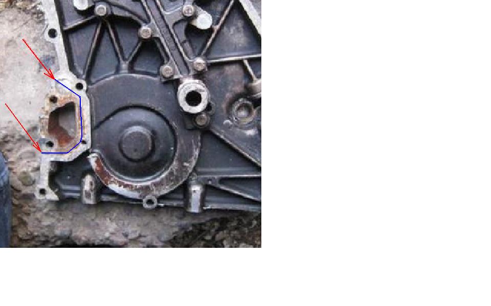

Огромное СПАСИБО за фотку!Теперь,кажется, начинает проясняться картинка! :beer:
вот немного побольше
сам канал подсветил синим
а то что у тебя из него потекло говорит о том что частично разрушено уплотнение

Понял!Но антифриза в масле нет и с большим каналом антифриза эти отверстия не сообщались напрямую,а только через отверстие болта.Я думаю,правильно сделал-а именно:набил отверстие болта герметиком и продавил в этот обводной канальчик герметик болтом на 8 как поршнем,так,что из отверстий полез герметик.Ещё налил герметика и сразу поставил помпу на место.Сейчас анчифриз не течёт!Целую неделю ломал башку над задачей и естествено,на работу без машины.Ну,вроде,всё получилось!Время покажет!Ещё раз,спасибо за инфу!
