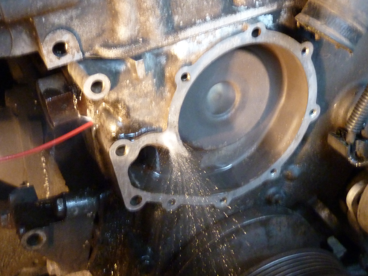

Вот фотка моего "весёлого дупла"в передней крышке(извините за качество-фотал на телефон,телефон не прописывается в компе,пришлось с телефона перефотать на фотик а уж с него донести до Вас).Грань крышки натяжителя цепи как стрелочкой указывает на отверстие.Я сунул туда кусок тонкой проволоки и проволока вошла сантиметров на 5-6 в глубину.Мож,я попал в канал антифриза?Или что там расположено внутрях?Нет-ли у кого фотки блока со снятой крышкой?Если попадаю в канал антифриза,тогда кажись,даже новая прокладка не поможет,так как в отверстие свободно пройдёт медицинская игла не самых тонких размеров.Какой будет приговор?Снимать и менять крышку или нафигачить туда какого-нибудь герметика? :rolleyes:
Если учесть, что у меня, ко всему этому - Инет со свистка... :lol:
Похоже, герметика - уже до тебя нафигачили. :mrgreen: Он своё отжил, вот - и результат.
Нафигачь поксипола какого-нибудь, только дупло обезжирь и феном погрей (не докрасна!!! :gigi: ). И крышку купи, при случае - в запас; если уж припрёт разбирать когда-нибудь, так её же отламывать придётся. Но это - когда ещё будет... :smoke:

Ну, сложного там - ничего нет. Как я понимаю, в своё время эта крыха - прикипела и, чтобы её оторвать - кто-то умный забил туда отвёртку, вместо широкой стамески. А, когда сажал обратно - положил герметик; его оттуда - вышибло со временем.
А какие серьёзные средства ты предполагаешь - аргоновую сварку? :gigi:
Давление там - умеренное, температура - не запредельная... У приятеля в Питере, на днях - видал газовую колонку водогрейную, в которой он змеевик - холодной сваркой лечил. В принципе, можно и не поксипол - в КЭМПе, например - посмотри фигни двухкомпонентные, типа "холодной сварки" - они, одной серии - в трёх, кажется, видах - для разных температурных режимов и металлов продаются. Названия - не помню; типа пирога или рулета с начинкой в тубусе пластиковом - отрезаешь, сколько нужно - разминаешь/перемешиваешь, да и лепишь. Там же - немного надо.
Я бы, вообще, в "дупло"это - герметика красного капнул ( а не тюбик - выдавил!!!),чтобы его заделать, а сверх уже - блямбу из этой фигни, чтобы держала "пробку" из герметика; это исключит просачивание антифриза под неё.
PS Позырил сейчас у себя - это "Хай-Гир"овская хрень, с идиотским названием -"БЫСТРАЯ СТАЛЬ" (там были ещё - бронза и алюминий, думаю - столь же быстрые :lol: ).

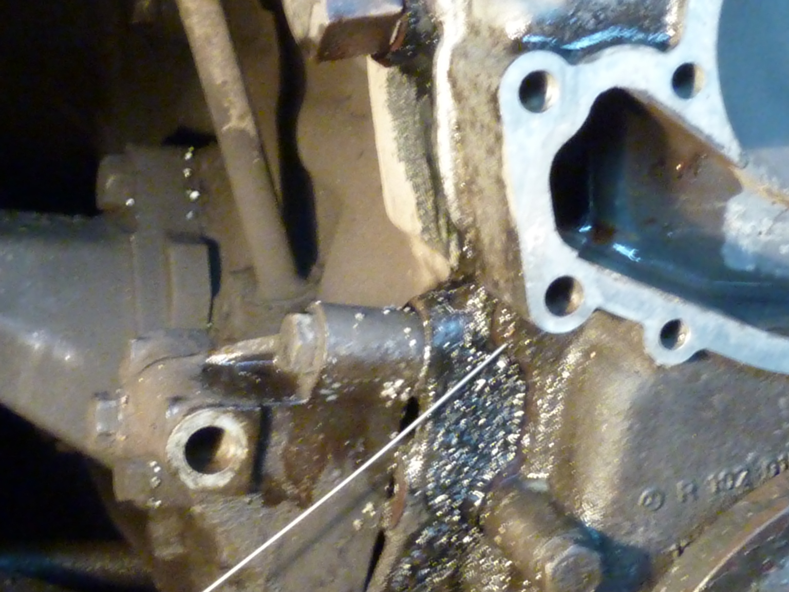

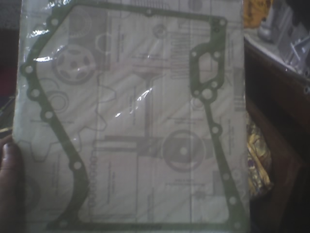

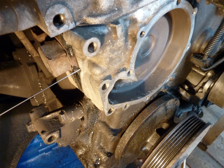

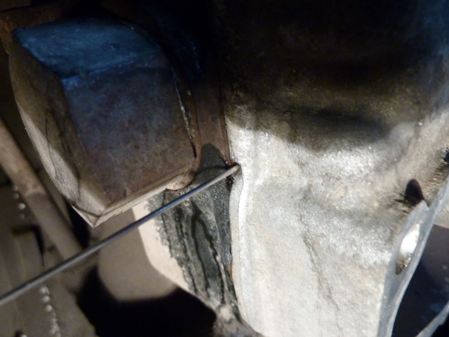

Здравствуйте уважаемые форумчане!Как и обещал,публикую свой мини-фото-отчёт.Предистория вкраце:после замены помпы потёк антифриз в районе генератора.Сама помпа не текла.Решил снять помпу поновой и внимательно всё просмотреть.После снятия генератора обнаружилось отверстие в передней крышке.Поначалу решил,что это результат неаккуратного ремонта двигателя(матюгал и ремонтника и предидущего хозяина последними словами).Но, почистив место протекания,понял,что отверстие-то заводское!Вот фотки,дальше постараюсь прояснить:
Это отверстие не сообщается напрямую с каналом антифриза.Когда "дунул"в него карбклинером,то увидел картину как на фотке №3.Мало того,"дунув" карбклинером в отверстие болта помпы,обнаружилось ещё одно отверстие в районе нижнего кронштейна крепления генератора,фото№4(оба отверстия обозначил спицей-миллиметровкой,сфотать с карбклинером не сумел,третей руки не хватило!).Что сделано:набил красным герметиком под завязку отверстие,и болтом на 8 (как поршнем)даванул герметик до появления его из отверстий под пердней крышкой и установил помпу по штатному графику.Подождал высыхания герметика 2 суток.Антифриз не заливал,так как выяснилось,что сел аккумулятор(радио слушал во время замены помпы),поставил аккум на зарядку.Далее навесил генератор(заодно поменял задний подшипник),промыл радиатор(выправил загнутые лепесточки на нём)установил,залил антифриз.Всё, течь перестало.Завёл,прогрел.Дождался тёплого воздуха из печки,подлил антифриз.Ну и,вроде,всё.Вот тока размер вопроса не уменьшился,а увеличился!Нигде ни в какой литературе не сказано,что нада забить данное отверстие герметиком перед установкой помпы.Может-ли кто-то объяснить данный факт,или я один такой Колумб-первооткрыватель?Кстати,это один из ответов на вопрос-куда уходит антифриз?!Двигатель с правой по ходу стороны под генератором "мокрил".Вот такие "подантифризные тайны"может выкинуть давно изученный,миллион раз перебранный 102 движок!
Пы-Сы:в масле антифриза не обнаружено.Поксипол то-же не потребовался.Млин,я уже чуть было не стал снимать переднюю крышку,о как!Знатоки,подскажите,мож я сделал с применением нетрадиционных материалов и методов?

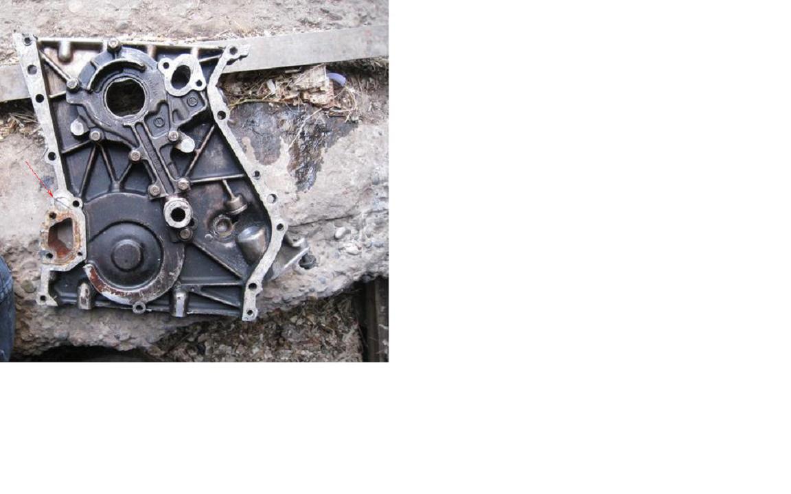

Доброво времяни суток
вот крышка с внутренней стороны
стрелочкой показан "обводной канал" (извиняюсь за не технический термин)
он служит насколько я понимаю для предотвращения попадания антифриза в масло
