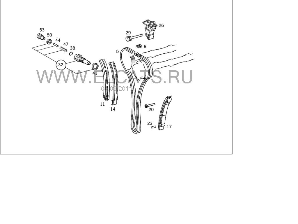

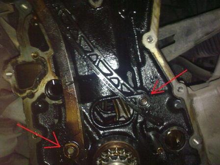

a1119970410 или a1119970210 2шт. штифты
Помогите пожалуйста
Подскажите как снимаются эти штифты ??
по elcats
на картинке под номером 23 одна штука и такой же штифт и для 11 детали
чтоб снять направляющею цепи и планку успокоителя цепи, просто так снять не получается упираются в головку
или надо снимать головку обязательно ?
