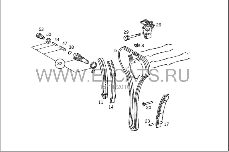

потихоньку закупаюсь деталями.. :))
возникло пару вопросов:
1)
деталь № 53-натяжитель цепи и
№32 ремкомплект- гидронатяжитель цепи..
это разные детали??что покупать??
или №53 вкручивается в №32??

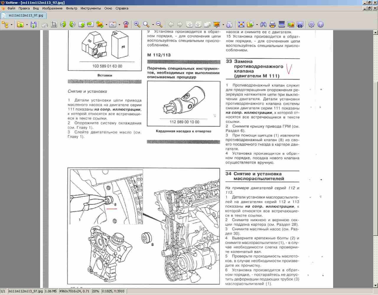

2)по книге 111 мотора идет разговор о "противодренажном" клапане,который работает на натяжитель..
это что такое и где оно в экзисте??не могу найти код..
3)всякие болтики,вставки и штифты с картинки-их менять??а то оригинала на экзисте больше нет..:((
спасибо.
ты же не собираешься переднюю крышку снимать?

32 номер надо заказывать. Если заводишь двигатель, после длительного простоя, и слышно шум от цепи, а через несколько секунд это проходит, то дренажный клапан наверно не держит, у меня так было после замены масла, через 1000км прошло. Если цепь растянута, то это слышно, может даже брякать, при замене можно старую с новой смерить, у мена на 4мм отличалась....

имелся ввиду обратный клапан на 2 рисунке первого поста.
поменять гидронатяжитель, а там видно (тьфу) слышно будит.

Отправлено 16 November 2010 - 18:17
устанет этот клапан менять. снятие передней крышки на установленном двигателе еще ни разу ни к чему хорошему не приводила. и представь сколько это работы

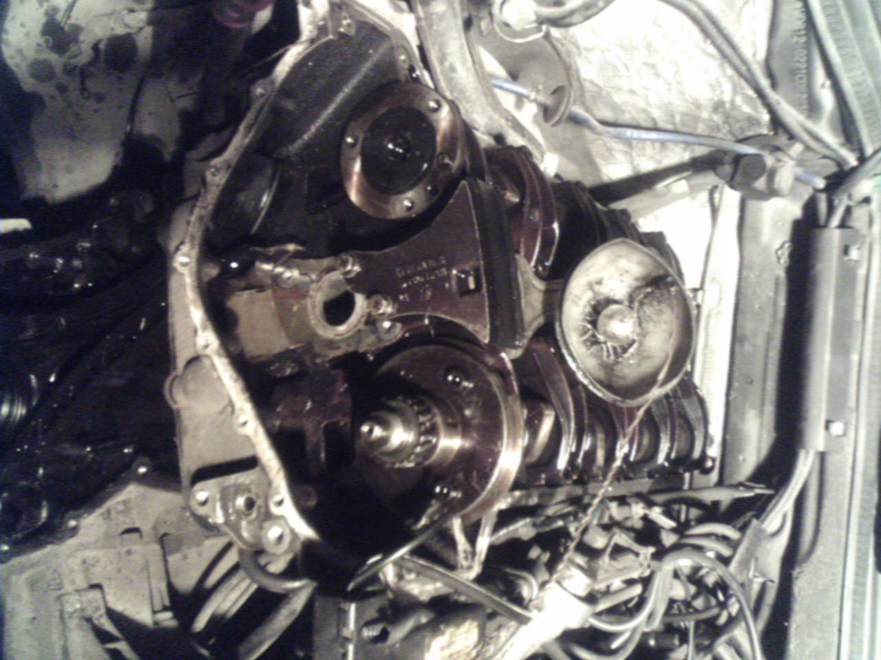

Лобовину снимал для того что бы звёздочку на колене поменять и успокоитель с башмаком, а что бы цепь поменять снять клапанную крышку, верхнюю лобовинку и т.д....

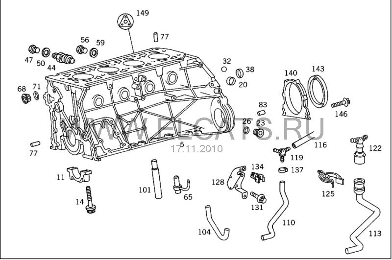

в общем нашел я этот клапан..если это он..:))
№68...правда в Экзисте его нет..
какой-то писец наступил прям..всё нормально вымылось и по деталям тишина..
в общем-кто будет менять..расклад примерно такой..
1)цепь (разборная) swag 99110150
или 029-d67zn-126 - тут Iwis
2)натяжитель № 32 (ремкомплект) swag 10102200
3)планки swag 10090088 и 10090087
4)направляющая swag 10090085-больше нету!!!
полный ремкомплект от Swag 99130304-тоже пропал..стоил раньше 5900р..сейчас от Febi около 9т.р. остался..
по хорошему поменять также:
n000933006147 2шт. болт
a6010520674 1шт. болт
a1119970410 или a1119970210 2шт. штифты
ну и многострадальный клапан:
a1041800432 или a1041800332
a0179972248-уплотнительное кольцо..
