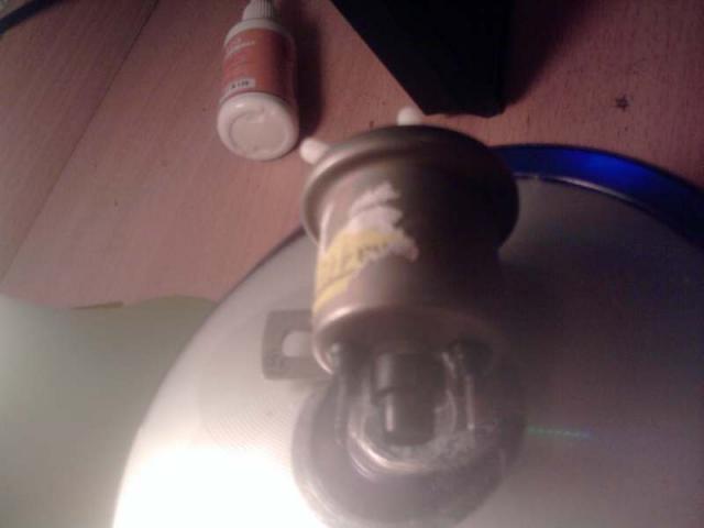

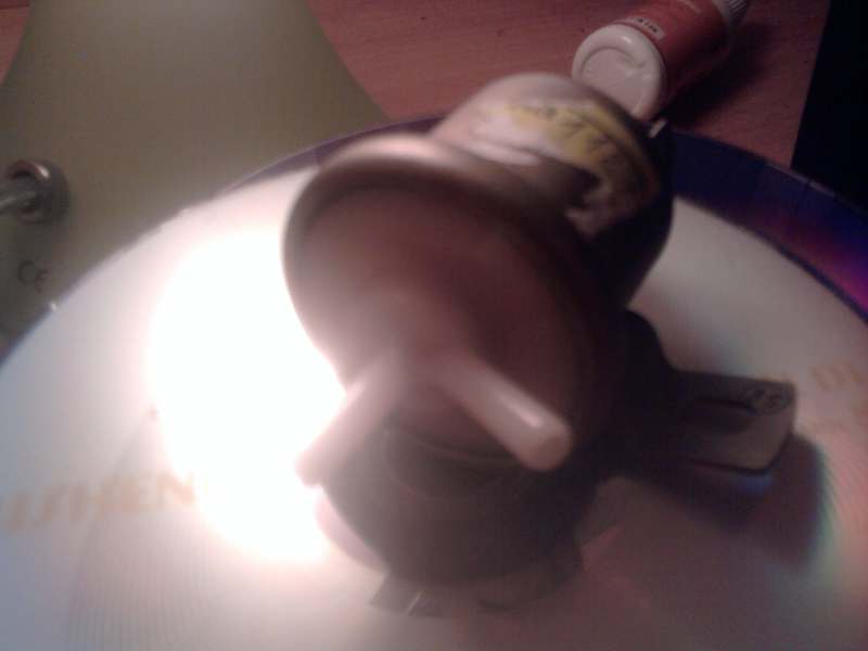

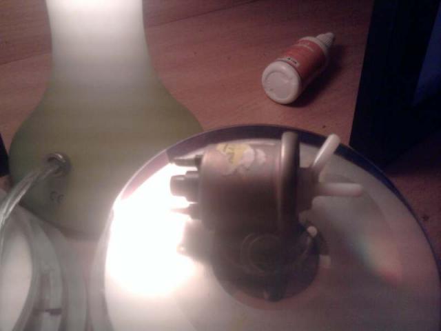

спасибо за инфу снова в поиски=)
#33 ОФФЛАЙН   Denwer
Denwer
    s4astliw4ik на белом мерсе:)
  • Cообщений: 3192
  • Город:Казахстан,Кокшетау
Отправлено 26 November 2010 - 15:55
ура нашёл по моему он=)
