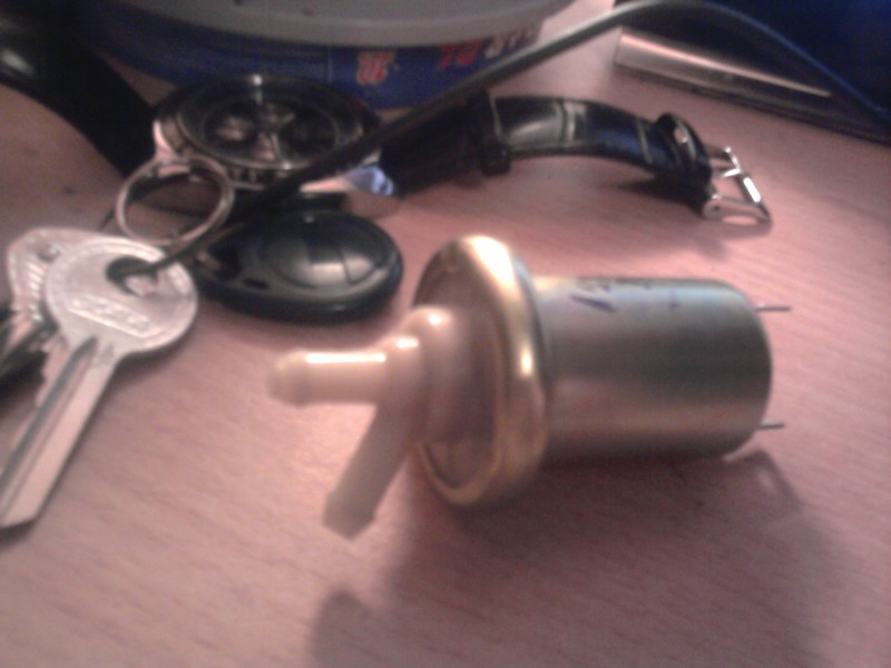

этот клапан не пойдёт. тебе нужен клапан, при подаче напряжения на который, он будет ЗАКРЫВАТЬСЯ!возми любой из под капота на ближайшем разборе. на нём три носика и два из них при подаче 12В закрываются, а при выключении открываются.
если не забуду, днём фоткну.

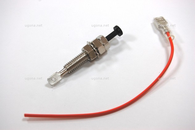

не могу догнать что это такое? я так понимаю это концевой выключатель или я ошибаюсь?

Это есть концевик на капот.

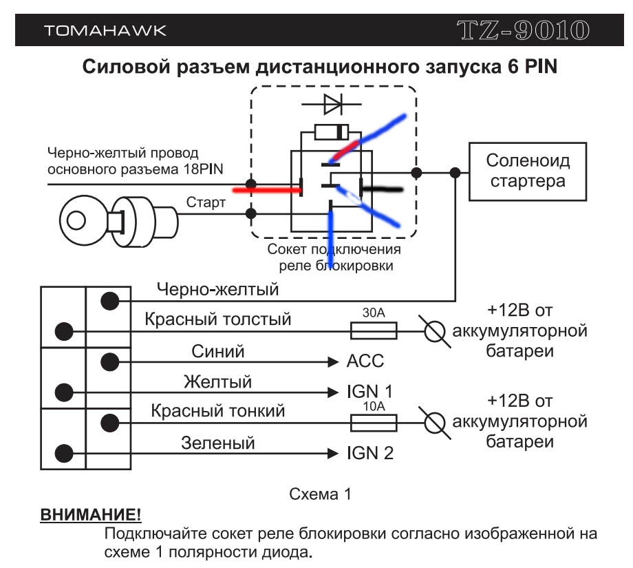

чем дальше в лес тем больше дыма в мозге :redface: со всеми разьёмами разобрался, но вот с силовым никак не допетрю как подключить реле блокировки двигателя :bangheat:
объясните мне тугодуму на пальцах пожалуйста как подключить это реле к замку,на схеме цветами я указал каким цветом провода на разъёме для силового реле
получается что ставлю рэле подвожу к нему провода и всё я в ступоре какой провод чему подключать уже весь мозг сломал блин=((((согласно схеме задействуются только два провода красный и чёрный или нет???
или подключаю старт от замка зажигания к синему проводу и к нему же цепляю чёрный, и красный??? по моему я не прав....
подскажите мерсоводы очень надо!

Не помню, какого цвета провода в замке... В общем надо разрезать провод от замка к стартеру. По схеме, синий и чёрный провода скрутить вместе и подсоединить к тому обрезку, который идёт на замок. Сине-белый скрутить с красно-жёлтым из блока и подсоединить к тому, что идёт на стартер. Красно-синий не задействован. Красный, как написано, к жёлто-чёрному от основного блока. Но я бы на всякий случай ткнул тестером в жёлто-чёрный провод и убедился, что при снятой охране там висит масса...

Эта схема не на блокировку, а на запуск...

на схе показан диод его тоже впаивать? если да то каким номиналом?

В хороших разъёмах реле он впаян изначально. В электронике не силён, но слышал, что нужен для подавления чего-то связанного с индукцией катушки... Могу ошибаться))) Видимо, комплектацию удешевили. Можно и без него. Можно поискать хвост с диодом.

#20 ОФФЛАЙН   Denwer
Denwer
    s4astliw4ik на белом мерсе:)
  • Cообщений: 3192
  • Город:Казахстан,Кокшетау
Отправлено 23 November 2010 - 20:40

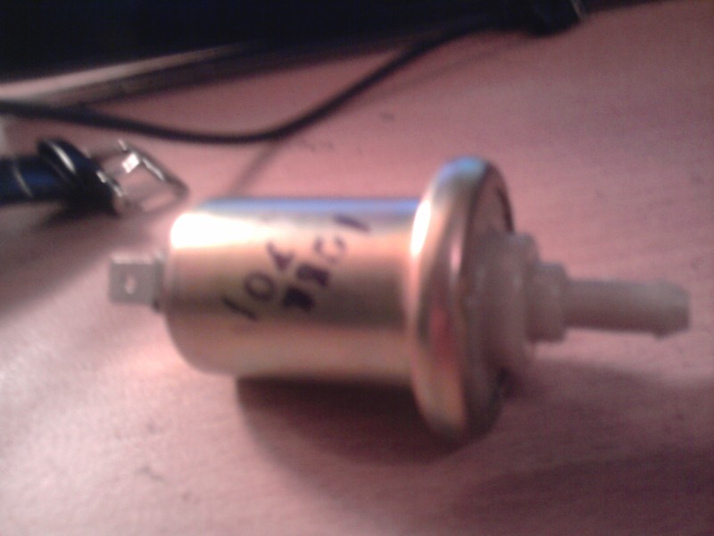

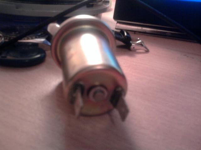

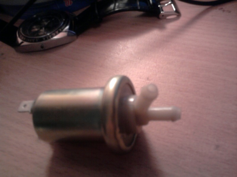

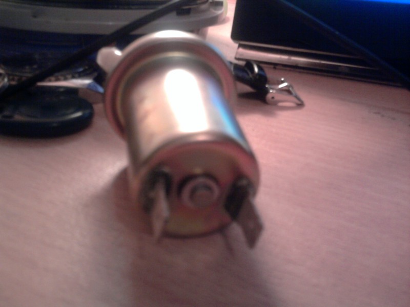

вот нашёл клапан электро пневматический от ваза стоит 152 рубля или 760 тенге
буду пробовать ставить его если всё получится то затем и сигналку начну ставить=)
