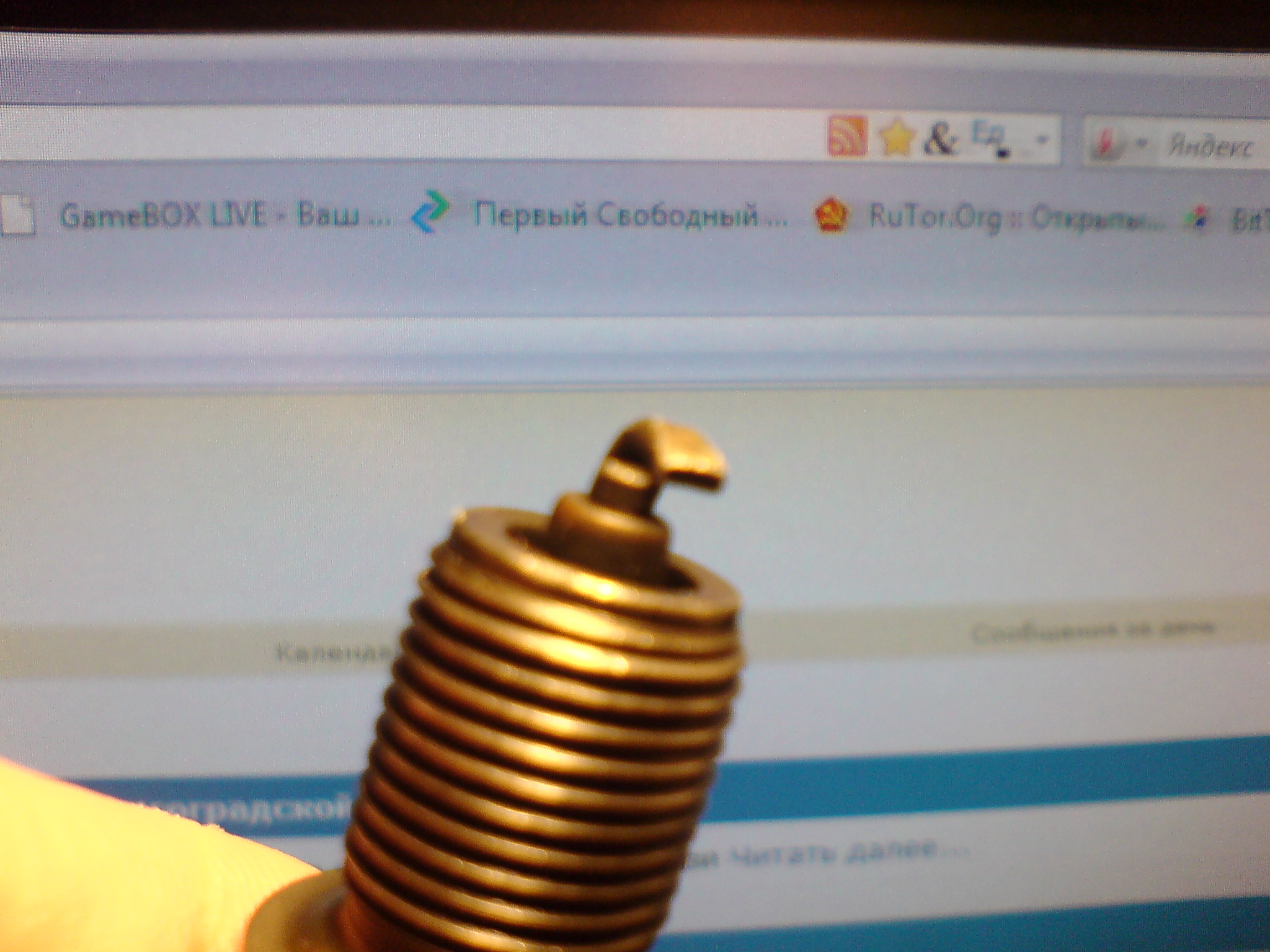

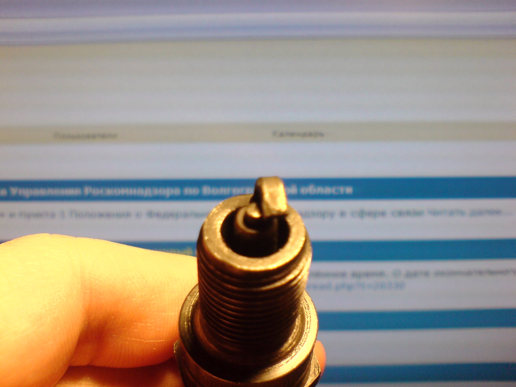

Всем привет, а у меня вот такая проблема, скажите пожалуйста, что могло так согнуть контакт свечи. За день до этого выкручивал, было нормально но все ровно контакты были немного подогнуты, а тут уж совсем покорежила.
Поршень. Свечи покороче надо.все ровно контакты были немного подогнуты

что то длинноватые свечи,точней резьба!
может подложить шайбы???будет короче!

А какие тогда надо для 123 дв. 123,920 подскажите пожалуйста, а то я брал свечи новые в экзисте, мне дали с такой же длинной резьбы, говорят для твоей машины как раз.

Это Система Автоматического Поддержания Свечных ЗазоровПоршень. Свечи покороче надо.

Вот это и есть свеча как раз для жигулей BRISK L15Y, а сейчас поставил DENSO w20ep-u 3043 что можете сказать про них???
