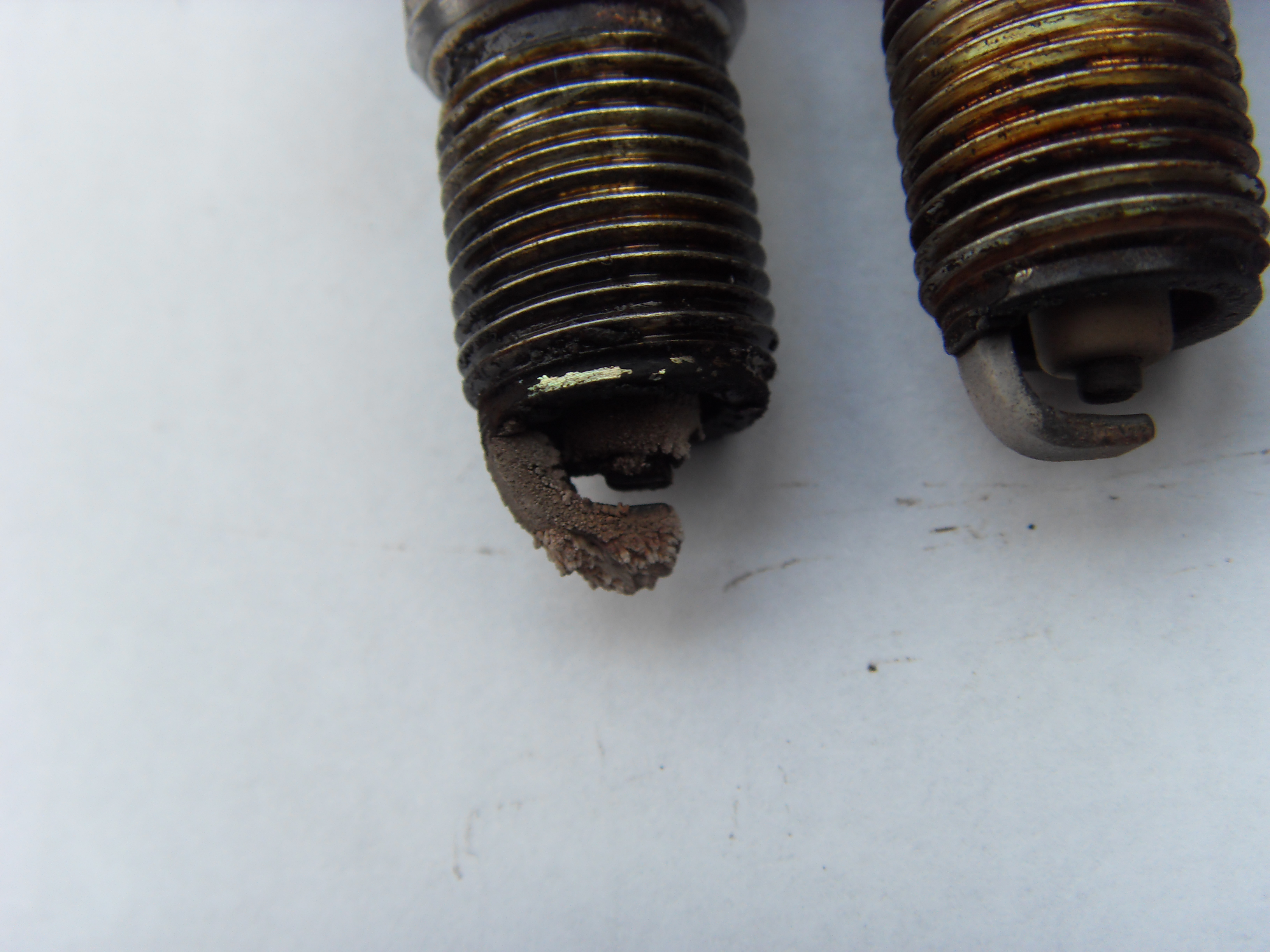

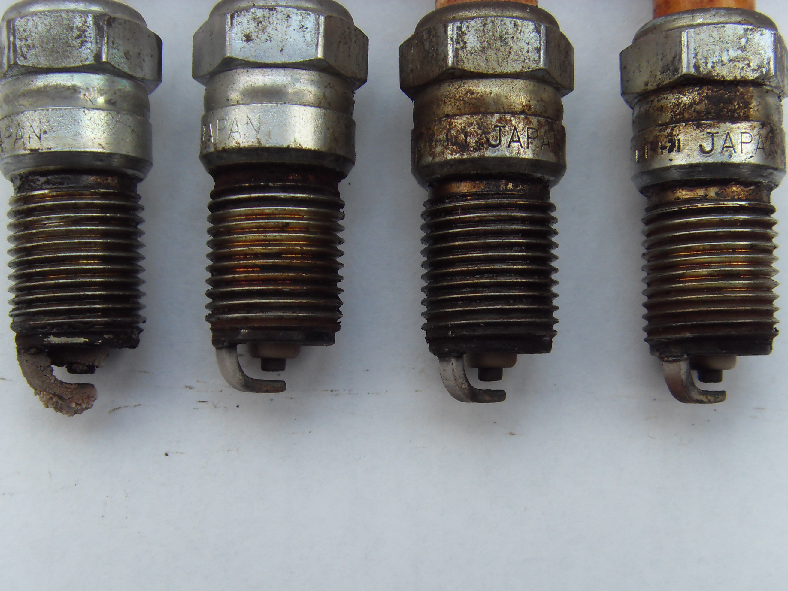

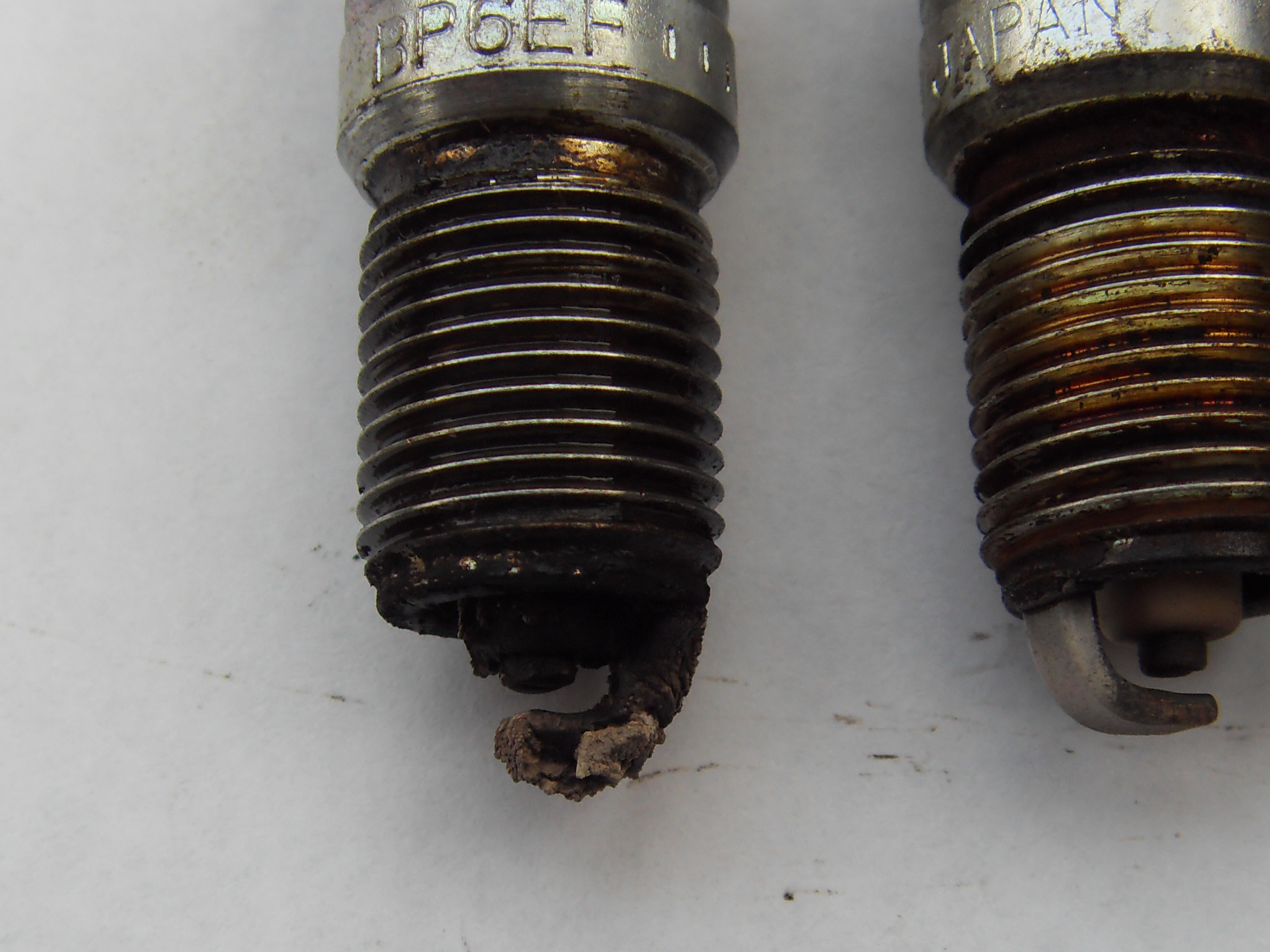

Подскажите пожалуйста почему появляется такой нарост на свече 1го цилиндра?

Если клапан прогорел, масляного нагара на свече не будет! Двиг просто троить начнет!
А вот масло на резьбе в первую очередь говорит о колпачках, скорее всего он просто слетел на впускном клапане. Обрати внимание, нагар на электродах имеет явно направленное отложение, Как с клапана воздушный поток шел, так он и образовался!
Но компрессию все равно проверь!
