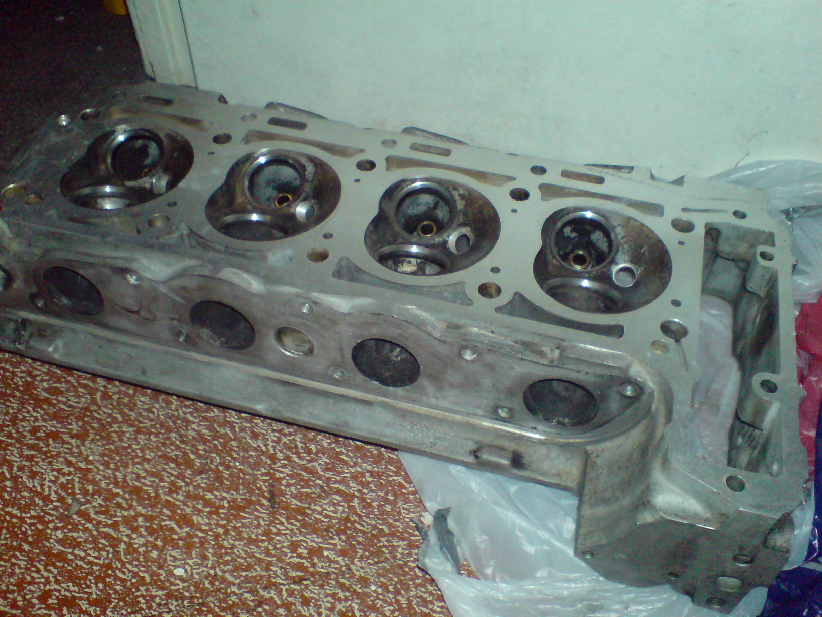

#29 ОФФЛАЙН   Xray6006
Xray6006
  • Cообщений: 177
Отправлено 04 February 2011 - 19:13
Короче всё собрал, успокоитель цепи только сломался, блин. Заказал новый.
Завел без успокоителя - долго схватывал, затем загрохотал (выпускной коллектор еще не ставил). Отличный звук кстати!
Ладно, главное работает, только подтраивает, зараза, точнее потряхивает. Разберусь, уже в минусе инжектор и компрессия, что-то с зажиганием.
Так что можете поздравить, собрал-таки красавца) Только вот что-то на горячую не завелся, вообще. Подрыгал стартером и пошел домой. Думаю зажигание. Она раньше на тёплую тупила, когда газу даешь, как будто мощности искры не хватало, чтобы пробить более плотную смесь. На холодную и горячую работала отлично. Так что есть еще над чем подумать). Еще до кучи обнаружил забитые соты ката в приёмных трубах.
Сфотал на память, голова из сервиса.
W124 230E 102.982 4МКПП 89г
