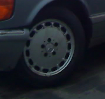

Поздравляю что проблему устранили. Сколько заплатил? ЧТо за диск? реально было видно, какой он кривой?
спасибо :)
правили тот диск, что стоял на запаске. там было два удара.
отдал 2000 руб.:
починка диска (1500) - процесс был долгий и сложный
снять-поставить 4 колеса
балансировка 4 колес
диск родной мерсовкий 15". очень прочный, потому и правился с трудом. было два удара. один послабее, другой сильный. грели диск долго, прежде чем править, так как был реальный риск, что лопнет. в результате его сделали настолько идеально, что повесили всего по 15 грамм по обе стороны и поставили на перед.
а тот диск, который стоял на машине, когда поставили на станок было невооруженным взглядом видно, что там восьмерка. + удар с внутренней стороны. те монтажники, что ставили мне в первый раз почему-то не сказали мне что на диске восьмерка. может, не заметили, может просто забили.
диск вот такой:
делал в митино. кому интересно, обращайтесь, подскажу где именно..

aleksandrov спасибо что подробно рассказал. А удары от чего были, не подскажешь? И почему на летних всё нормально было :confused: ?
да не за что :)
если честно, не знаю, от чего удары. я в серьезные ямы никогда на этой машине не попадал. видимо, достались от прежнего хозяина.
а насчет летних - загадка остается. предполагаю, что диск с резиной настолько друг друга отбалансировали, то есть укатали, что биение практически не чувствовалось.
