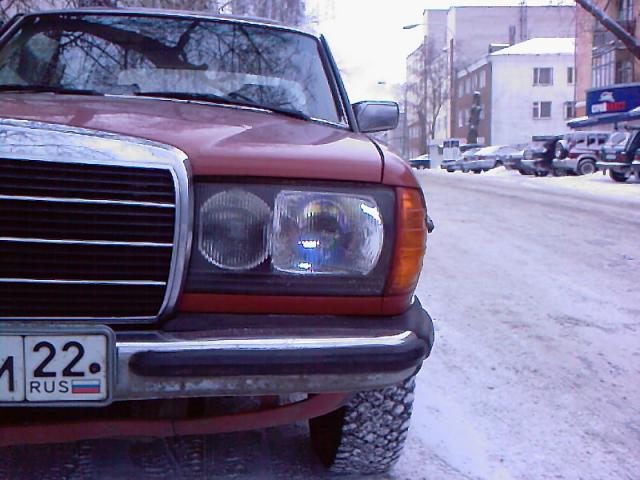

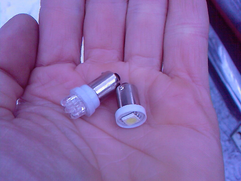

Сфотал, что в передних габаритах у меня. Та что с несколькими диодами стояли раньше (но из-за того что генератор переодически выдавал всплески напряжения в 18 вольт они благополучно умерли) сейчас с одним ярким диодом без рассеивателя - светят хуже, чем те что с несколькими диодами (там вся фара светилась). Возможно с рассеивателем будет лучше. Свет голубоватый, хотя диоды белые.
Буду ставить наверно те что стояли раньше или с рассеивателем примерию. На днях фото кину.

надо посмотреть такие. А чо с фарами? Вроде пртивотуманки от круглых фар, а основная с квадратных? Или я ошибаюсь?
Обычные фары ("квадратные"), только очки покрасил черной краской.
