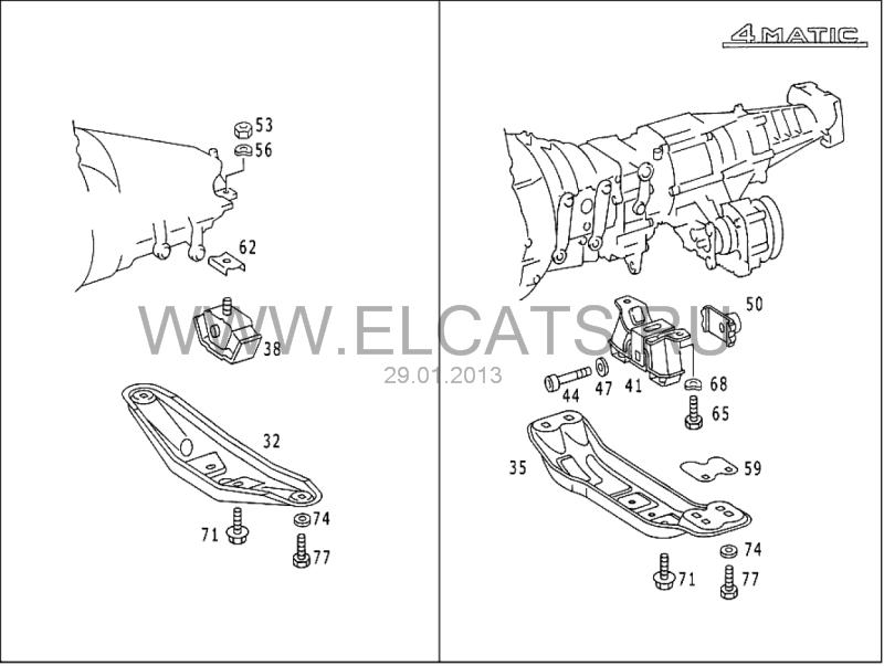

парни, еще вопрос имеется, на картинке деталька под №62PartsImageHandler.jpeg на 601 моторе должна быть и какова ее роль?
