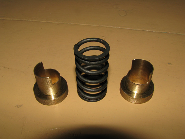

вот ещё нарыл. та-же конструкция http://www.lada-vfts...?showtopic=1218

А как разобрать-то? Ось сателлитов вроде запрессована как-то... Валяется у меня разобранный 3.67, надо подумать. На ХХХ схема схожая кстати
'SpikeTLT скажи пожалуйста с этой штукой, как себя ведет машина в поворотах на скользкой дороги, жопу не закидывает?
Конечно пробуй и расказывай!
совершенно никаких изменений при нормальном прохождении поворотов. не таскает, блокировки-же по сути нету. если газонуть посильнее в занос уходит быстрее.
на 123ем. запресованную втулку я думаю всё-же можно выдрать, а потом стопор какой-нибудь намутит. Х.З, сам ниразу не видел на 123 редуктор в разобранном виде
ххх - это что?
