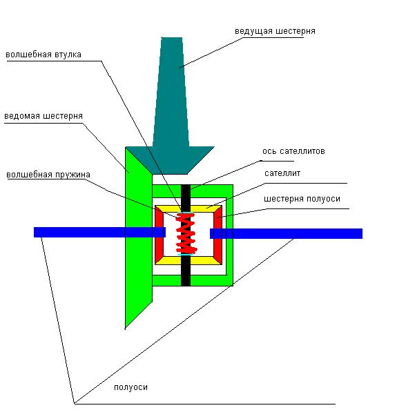

я делал. правда не на 123, а на газ24. но принцип тот-же. подсмотрел как делали в ссср-автокомбинатах на маз-500. получается не самоблок , а преднатяг. хз сколько кг. помогала здорово. можно я думаю и на "огурца" замутить.
схему найду, запостю. собирается из клапанной пружины 2х втулок (самодельных/ медь) . много мата и усё.

у меня просто на валу сателитов в распор стояла пружина клапана от ваз 2108 и упиралась в сателлиты медными втулками, этого трения достаточно было что- бы получился диф. повышенного трения.

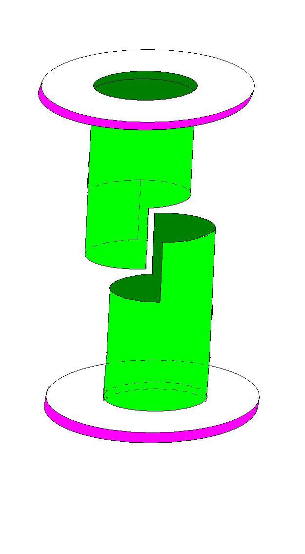

ну в общем схемы нормальной не нашёл, пришлось рисовать самому в пайнте. не пинайте на работе нет других ресурсов. втулки надо выточить две. в сложенном состоянии они должны быть на 1 мм меньше расстояния между сателлитами. относительно друг друга втулки не могут вращаться т.к. находятся в зацеплении. пружина распирающая их должна быть достаточно тугой (чем туже тем, тем сильнее преднатяг будет. пружина создает как раз излишнее трение, а медная втулка выполняет роль тормозной колодочки). размеры как уже стало ясно можно вымерять на коленке под любой свободный дифф. ( главное счтобы ось была 1, а не 2)

несмотря на весь бред и простоту конструкции . все работает. не блокаровка конечно, но данного преднотяга достаточен для того что-бы в песке, снегу и на льду гребли 2 колеса. (в конце концов вам-же не в говны лезть надо.)
клапанную пружину я сжимал на 1/3. все руки ободрал. но результат радовал. через 20т.км вскрывал редуктор. полет нормальный, износ минимален. сам ожидал недолговечность конструкции.
