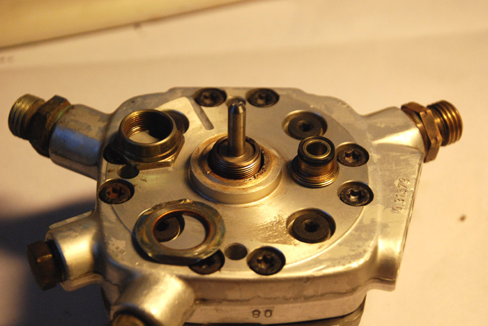

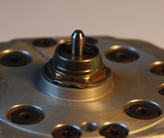

И плунжер в моём дозаторе явно выше выходит, на 1см.
Сильно выперать не должен.

Букса у тебя стоит правильно (риска буксы напротив риски на дозаторе), топливо капать с плунжера не должно, заглубление гайки плунжера 0.5-0.6 мм.
1. Гайку плунжера заглубил на 0.55мм :)
2. Расстояние от верха плунжера до большой гайки ~10мм
:))) Всё чудесатее и чудесатее.
3. ЭГРД - полез искать заветную заглушку, обнаружил её со стороны паука(чтобы подлезть нужно снимать блок), но она в моём варианте латунная с алюминиевой шайбой. На заглушке были обнаружены следы от отвёртки, откручиваю заглушку и вижу на маленьком болтике шестиграннике следы от ключа, а в резьбе(затемнена) видно что вкрутили на порядок глубже, меряю расстояние 8.6мм -это ведь АХТУНГ?! :bangheat: :moderator: .
По форуму все советуют эгрд болт выкручивать ровно на 6мм, так вот до замеров выкрутил его до затемнения где видимо раньше обитала, замеряю и вижу 6.1мм, докручиваю ровно до 6мм(очепятка, по мануалу необходимо выкручивать на 6.6мм!!! Peremaz подсказал.). Всё собираю и пробую заводить.
А заводиться она и не хочет даже при подгазовке, есть слабые намёки на 1-2 оборотов при ХХ, с педалью даже не схватывает.
Нажимаю на тарелку до упора чтобы проверить течёт или нет бензин из под плунжера , а его и нет - сухо как в пустыне.
Далее крутили ЭГРД по 0.1 мм, докрутив до 6.5мм выкручиваю болт СО в сторону бенза(по часовой) выше 0 люфта-есть небольшой прогресс, без педали 4-10 оборотов и глохнет. Уже замаявшись, крутанули ЭГРД на 7мм, завелась с пол тыка на прогревочные, болт СО на один оборот против часовой даёт обороты вверх на ХХ), едкий запах из трубы не валил(в процессе был самопроизвольный разнобой на ровном месте, начала немного травить, перегазовка возвращает в исходное положение), ехала вроде норм, болтанка обороты вниз-вверх ушла как и не было.
4. Маленький болт ЭГРД нужно вернуть на 6мм(спасибо peremaz, вкрутил на 6.6мм по мануалу) и искать причину в другом? снимал клеммы с РХХ, эгрд, температуры -не заводилась, Может там бенза не хватает по какой то причине? Бочонок на слив в обратку не перекрывает(нарушено дифференциальное давление), или другое разрегулировалось и не найдя причины ранее просто тупо всё вкрутили по максимуму, теперь свечи под копотью.

Сильно выперать не должен, может cлучайно от Ауди или VW тебе не воткнули при прежних ремонтах ???
Не знаю, ~околосантиметр как мне показалось от верха большой гайки до конца плунжера. Уже установил но гайку не закентривал, предполагал что ещё придётся всё снимать и регулировать. Буду на днях снимать и закентривать, обязательно замерю. Ил сниму, возьму с собой для подгонки под штуцеры и переходники под манометр.
На фото все детальки присутствуют? Резиновые кольца на плунжере должны быть?

Визуально все в порядке с дозатором (в плане вылета плунжера)... Базовое расстояние регулировочного винта ЭГРД равно 6.6 мм., а не 6.0 как ты пишешь..., а это большая разница и для КЕ это существенно (хотя казалось бы - мелочь)... Вот тебе инфа по ЭГРД... http://www.oldmerin....showtopic=75790

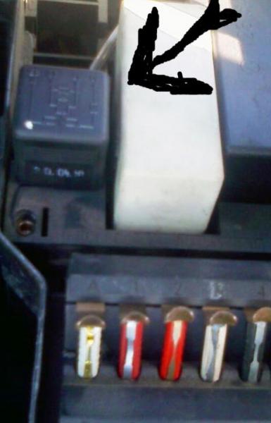

Залез в чёрную коробку перед блоком предохранителей, там сидит сие чудо 0015426819, чёрное реле с ногами 30, 87, 85 и 86. Это что получается -дублёр для запуска насоса по каким то паараметрам? Измерил сопротивление между 85-86 71.3Ом, норм?

#36 ОФФЛАЙН   ЗоМер
Отправлено 24 January 2011 - 12:18
Не дублируются реле в авто - чай не космиццкий корабль.
Нет у реле бензонасоса ног 85 и 86.
http://www.mb-faq.au...dfaq/31DAD2.htm

#39 ОФФЛАЙН   ЗоМер
Отправлено 24 January 2011 - 12:44
Фото в сети нашёл, у меня только оно в коробке стоит.
Нет в этой коробке реле бензонасоса.
Давай фотку моторного отсека за аккумом.

Отправлено 24 January 2011 - 12:48
Да это понятно что оно там за аккумом живёт, а на этом реле возле блока предохранителей что ноги 30-87 делают то не понятно...
