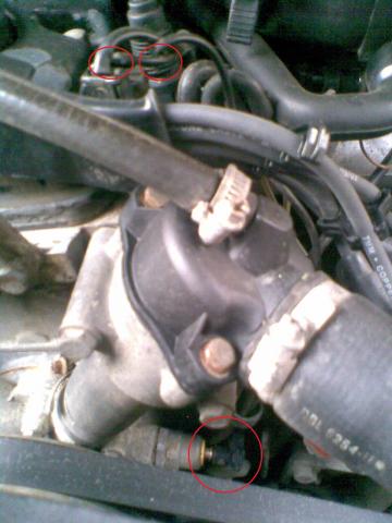

3. Прочистка датчиков на рис1(1 верх и 1 нижн) Клеммы были засраны капитально. После чего нормализовалась температура охлаждающей жидкости, железно держится +90С! Перестала подвисать электромагнитная муфта вентилятора.
Вопрос 1: что за датчик внизу? на что влияет?

8. ДТОЖ (на рис1 в конце) Добрался я до него и сразу вопросы у матросов.

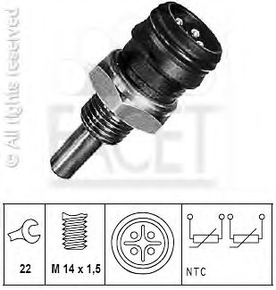

1.3. Четырехконтактное термосопротивление. 0085423217
Данный датчик использовался в 962,985 – ых моторах последних годов выпуска, а также во всех 910-ых моторах. Сопротивления в данном датчике меряются между парой контактов по диагонали.
Выходы датчика подключены следующим образом:
Интересная ссылка по датчикам с фото и описанием - http://www.w201club....showtopic=19698
1 - 4-ый контакт блока EZL
2 - 21-ый контакт ЭБУ
3 – масса на впускном коллекторе
4 - 7-ой контакт ЭБУ

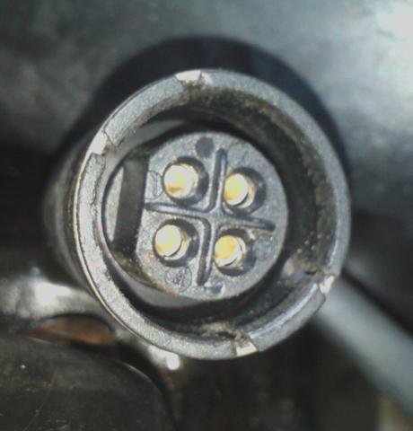

А теперь внимательно посмотрим на фото моего штекера, как видно у него присутствует ограничитель и нумерация на колодке 1-4, по борьбе с немчурой неоднократно убедился что штекеры в электрике разные и с ограничителями чтобы не перепутать как, что и куда устанавливать(почти все), даже на трубках есть метки у РХХ например под паука.
Аккуратно его сняв увидел следующую картину, датчик ДТОЖ без ограничителя и видимо уже была замена на неоригинал, внутри колодки датчика только у одной клеммы стоит разметка 4., к этой клемме был подключен штекер провода с номером клеммы 3. Причём по изгибу провода видно что в таком положении датчик подключен уже продолжительное время.

1. Поскольку нашёл ссылку на датчики где описано "Сопротивления в данном датчике меряются между парой контактов по диагонали. " -
-как проверить работает или нет ДТОЖ то.???
2. совместить 4 датчика с 4 провода и всё будет ок???
3. Всё подключено правильно, это специфика неоригинального датчика.
4. Всё пропало шеф, всё замкнуло и сгорело наф. a. Датчику пиз//ц б. Моск умер. с. Датчику и моску пи..ц.
5. Ваш вариант?
http://www.oldmerin....h...=12644&st=5
ну теперь я еще скажу что терморезисторы в нем одинаковы и выводы их расположены так же по диагонали. так что пофиг как ты оденешь разъем.
проверитть нуна тока что сопротвление обоих корректно при разных температурах и что один на другой не звонится никак, т.е. между соседними ногами всегда бесконечность, и что на корпус ни одна нога так же не звонится.

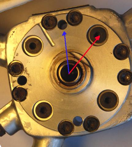

Есть вероятность того что предыдущий ремонтник малую гайку с резинкой через которую проходит плунжер утопил ниже большой вследствии выработки металла или это предусмотрено технологически? (если выступает на 1.5мм и более то болтается, на одном уровне то резинка сидит жёстко и не болтается. )) и как следствие потенциометр не падает ниже 1-1.2V а так-же периодически плавающие обороты? Сейчас она утоплена на 0.9мм ниже кромки большой гайки которая кентрится, судя по фото которые я видел -она или выступает или заподлицо, ниже по ссылке на странице видно что гайка с резинкой слегка утоплена но походу у них фотоотчёт кака(букса так не может стоять ведь?), Когда трубопровод форса с дозатора откручивал из них лился фонтан от остаточного давления, на лопату при этом не нажимал.
Дозатор: 0 438 101 026
Вот похож один в один - http://www.w201club....showtopic=22344
Не совпадают метки буксы, красная на моём, синяя в разделе w201club, ссылка выше, и .
И плунжер в моём дозаторе явно выше выходит, на 1см.
Короче, сбивают с толку своими отчётами?

Есть вероятность того что предыдущий ремонтник малую гайку с резинкой через которую проходит плунжер утопил ниже большой вследствии выработки металла или это предусмотрено технологически? (если выступает на 1.5мм и более то болтается))
заглубление втулки по доке 0.6 мм, причем если вогнать плунжер сильно то просто он будет постонно лить топливо, вплоть до того что ты хрен СО на ХХ отрегулишь... на потенц это никак не влияет, просто будет больший люфт диска расходомера, т.е. ты даже в покое сможешь опустить тарелку ниже чем это требуется на ХХ ... отседова может быть завышен сигнал... но главное смесь
Из под плунжера топливо должно вытекать при любом нажатии, попадая на дроссельную заслонку?
С точностью до наоборот - НЕ должно вытекать при любом нажатии.
Букса у тебя стоит правильно (риска буксы напротив риски на дозаторе), топливо капать с плунжера не должно, заглубление гайки плунжера 0.5-0.6 мм.
